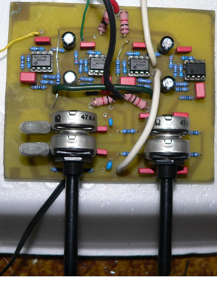

Most lettem kész a hangszínszabályzós előerősítőmmel. Már be is üzemeltem. A mélyet duplán erősíti. Képet mellékelek. (a kisvakond nekem is az egyik kedvencem volt)

Nem a legszebb munka amit láttam, de ha működik, gratulálok!
(#) dr_uhu válasza fureszk hozzászólására (») Jan 30, 2007 /
Ezt hogy érted hogy "nem a legszebb munka amit láttam"? Mi nem tetszik rajta? Egyébként nagyon jól szól, magas illetve mélyet tud erősíteni /csillapítani.

Az én eddigi cuccaimhoz képest szép lett! Doboz nincs? Milyen technikával csináltad a nyákot? ügyi vagy
(#) Frankye válasza dr_uhu hozzászólására (») Jan 30, 2007 /
Mondjuk az ellenállásokat szépen, egymáshoz képest párhuzamosan, vagy derékszögben elrendezve szebb lett volna, no meg ha a láb az alkatrész végénél van a panelba forrasztva, nem 1,5 centire tőle.
De egyébként nem rossz. Ügyes vagy, és a legközelebbi biztosan sokkal szebb lesz! Gratula!

A panellel vannak gondjaim:
-nagyobb lábtáv mint ami szükséges
-kisebb lábtáv mint ami szükséges
-én egy helyre gyűjtöttem volna a be-és kimeneteket
-az olvasási irányt nem tartottad be(az ellenállások színkódját egységesen balról-jobbra vagy (attól függ honnan nézed)jobbról-balra kell olvasni
Nem állítom, hogy én is mindig betartom ezeket, de sokat dobhat a panel esztétikáján, és esetleg a szervízelés is könnyebb. Még annyit, hogy az alkatrészeket érdemes előre megvenni, vagy legalábbis utánanézni a lábtávjának!
Nem akartalak lelombozni, tényleg gratulálok, de gondoltam megosztom veled ezeket (mert ezt tanítják, de mivel te nem ezt tanulod, honnét tudhattad volna...).
