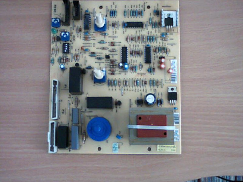

(#) kicsifigaro válasza VIZES hozzászólására (») Feb 9, 2010 /
SOS !
Ki javít ariston tx 23 mi kazán vezérlőpanelt?
Sürgős lenne!
(#) Inhouse válasza kicsifigaro hozzászólására (») Feb 9, 2010 / 1
99%, hogy te!
Csak nem az van, hogy a gyújtás nem kapcsol ki és darabos az égés, vagy leáll?
Kondi csere
Inhouse
(#) kicsifigaro válasza Inhouse hozzászólására (») Feb 9, 2010 /
De pontosan!És azt is eltaláltad,hogy ki csinálta meg.
ÉN!Azt az eljárást követtem,amit ezen az oldalon találtam a kondicserére vonatkozóan.
Aki ezt kitalálta,az az Isten!
Meg,aki az internetet!
A szervizek meg.....a jó........
Hány embert vettek már le eddig?
Köszi,hogy ilyen hamar írtál,de én még gyorsabb voltam,és csak 150 Ft-ba került.Spóroltam kb. 60 ezret.
Szerintem egy láda sör most belefér.
Szerintetek????????

(#) kicsifigaro válasza atopapo hozzászólására (») Márc 1, 2010 /
Kérdésedre a választ a 3.oldal 3.hozzászólásában találod meg.Én is ezt az utat követtem,és tökéletesen
bevált,150 Ft-om "bánta" és nem 50 ezer.
Ha van egy kis műszaki érzéked,meg egy pákád,a siker
garantált.A szervizek meg........be!

(#) atopapo válasza kicsifigaro hozzászólására (») Márc 5, 2010 /
Helló.
A probi megoldódott,nem a kérdéses kondi ment tönkre,hanem az NTC vezetékének csatlakozója volt kontaktos .De azért a biztonság kedvéért beszereztem a szóban forgó kondit,úgyhogy azt majd ki is cserélem függetlenül attól jó-e nem-e.Megelőzzük a bajt !
Azért köszi a tippet!

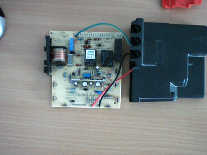

(#) spydy hozzászólása Márc 14, 2010 /
ThermoClassic kazán nem indul .Vezérlő panel v. gyújtó panel lehet a hibás ? Találkozott-e már valaki ezzel a hibával ? Estetleg javított-e már valaki ilyen panelt ?
