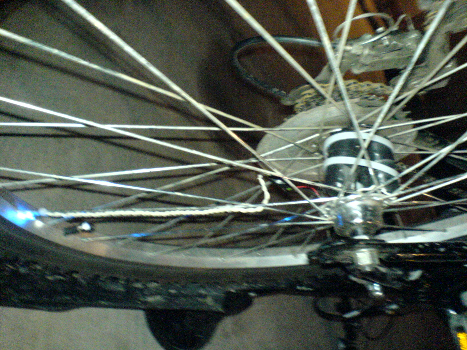

Szia! Ok fel fogok rakni képeket bár ez elég gány munka per pillanat de a teknika a lényeg gondolom aztán hogy valaki esetleg esztétikusabban csinálja meg az már más tészta lehet hogy én is újraépitem ha lesz még1 kék ledem mert szemben még elkéne 1 mert nagyon gyorsan kéne ahhoz repeszteni hogy az egész felni kék legyen... mármit a jelenlegi állapotában de nem rossz majd idővel előre is rakok(első kerék) de ha rámszakad az otp lehet kerekenként 4 kék led lesz belőle) csak ott jobban szembetűnő az akku
de hát akinek ez nemtetszik háááát.... (ne nézze) asszem most felrakok képet arról hogy milyen sötétben és majd hunnap a teknikát üdv wargapityu

szóval a problémám a következő van 1 nagyáramú ledem aminek 3,6 - 3,7V fesz mellett 70-80mA áram kéne hogy follyon rajta alapból 3,6 volton folyik rajta 160mA ami melegíti a lábait eléggé. hallottam már több féle variációt is de rajzal vagy konkrét alkatrésszel nem. Tehát ha valaki segítene nekem nagyon megköszönném állítólag egyszerű dolog a táplálása pedig vagy3 vagy 4 ceruza akkuról menne. úgytudom 4 ről lehetne jobb szabályzót csinálni neki köszönöm szépen a válaszokat előre is!!!!!!!!!

Szia akkor a követkző kapcsolásra lenne szükségem: a lehető legkevesebb és legolcsóbb dolog ami lehetséges, és a lényege az lenne hogy a tápellátás lenne ugye 4,8 volt de ha frissen van töltve az akku lehet hogy nagyobb is és ebből kéne 3,6-3,7V ot csinálni és max 70-80mA folyhasson a leden ha tudnál nekem 1 kapcsolást csinálni azt nagyon megköszönném alkatrészekkel meg ilyenek. Én nagyon kezdő vok de alap dolgokkal tisztába vagyok csak áramkört nem tudok tervezni. előre is köszönöm a segítséget. Várom az ötleteket és rajzokat ha 1xűbb kapcsolás lenne 3,6Vról korlátozni az áramát (70-80mA-re)az is jó lenne csak akkor is felmerül a probléma hogy a frissen töltött akku nak magasabb a feszültsége valamivel és az rossz a lednek tehát valami 1xű feszültségstabilizáló megoldás kéne. Mindez 1 biciklilámpába menne tehát a helytakarékoság is fontos (lenne)

Az áramkorlátozást a nálam okosabbak majd elmondják, de a feszültség behatárolására az LM317 a legalkalmasabb. A gyári (értsd: adatlapon is látható) kapcsolás tökéletes, a poti helyére egy trimmer, és belőni a kívánt feszültségre.
Esetleg szóba jöhet az SMD kivitel (bár, ha nagyon kezdő vagy a forrasztásban, akkor nem ez a legjobb "ujjgyakorlat"...)

Nézd meg ezt a kapcsolást:
http://skory.gylcomp.hu/kapcs/kapcs.html Már én is meg építettem és kiválóan működik, és SMD alkatrészekből is meglehet csinálni. A hatásfoka is nagyon jó!!!!!!!!

A legalsó kapcsolásra gondoltam ami szabályozható 0-1A-ig. Az a tranzisztor egy sima PNP-tranzisztor például BC558B ez SMD-és!!! Az 555 az NE555-ös timer IC. Sok olyan nagyáramú LED van ami ekkora áramot vesz fel, de van olyan is ami jóval nagyobbat is képes felvenni.
Ez mennyi?? Ha Hqvideo-nál nézem akkor: (mindent felfele kerekíttek) Az IC: 60Ft Tranzisztor: 15Ft Fet: (irl530): 220Ft Ellenállás, kondenzátor, dióda: 150Ft A tekercsnek én 330uH tettem az is kb 100Ft +nyák+maratószer +sok türelem, és idő Amúgy én is így kezdtem

nem akarok fárasztó lenni de szétkaptam a lámpám teljesen végső elkeseredésembe mondom beteszem simán a ledet semmi cuccos nélkül (azért egy 1,5es réz hurkot csináltam hűtés gyanánt a lábára) de amikor be akartam szerelni szét kellett szednem az elemtartót és mit ad isten mi van alatta? 1 nyák mégpedig EZ. ha jól értelmezem, pont 1 olyan 555 izé van rajta csak 1 a bibi ezek szerint ez ugyan azt csinálja mint ami nekem kéne? ennek az áramkörnek a végén van egy3 állású kapcsoló ki,félfény,full fény. a baj a következő ezt 5Vra adja ki ill fél fénynél 4,3-4,4Vra és 500mA (az izzó is annyi) és a kérdésem az lenne aki ért ehhez hogy ezt a kapcsolást át lehetne alakítani az én elvárásaimnak? 3,7Vot adjon és 80mA? köszi a választ előre is ha ebből nem lehet csinálni akkor kibelezem kidobom és csak a ledet rakom be jah mármint valahogy kikötöm az ák.-t mert a kapcsoló a nyákon van...
