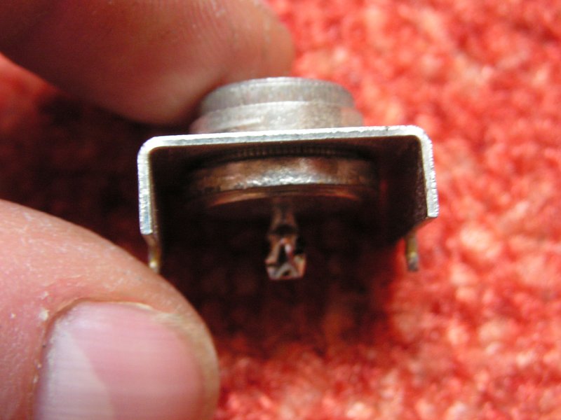

(#) pumoka hozzászólása Feb 22, 2010 /
Szeretném megkérdezni hogy szerintetek ez mi? Labortáp panelján volt rajta.
(#) Alkotó válasza pumoka hozzászólására (») Feb 22, 2010 /
Dióda (nagy valószínűséggel).
(#) bankimajki válasza pumoka hozzászólására (») Feb 22, 2010 /
És a második képen én egy schottky jelet is látok (Szerintem az) ami azt jelenti hogy gyors dióda. De ha nem schottky, akkor én is kíváncsian várom hogy ez minek a jelölése.
(#) mex válasza bankimajki hozzászólására (») Feb 22, 2010 /
Az a Siemens logója. Egyébként bepréselhető dióda.
(#) bankimajki válasza mex hozzászólására (») Feb 22, 2010 /
ÁÁÁ akkor onnan volt ismerős. Én elsőnek schottky-n láttam és ebből maradt meg bennem. Akkor bocsi az előbbi butaságért.
köszönöm szépen! Akkor ez valószínűleg nagyon öreg darab!

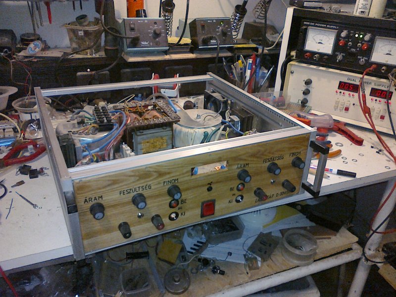

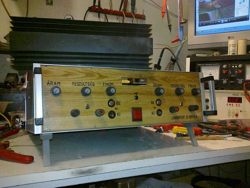

(#) pumoka hozzászólása Feb 27, 2010 /
Na végre én is el jutottam odáig hogy el kezdtem építeni a labortápot.
ma idáig jutottam csak sajnos.

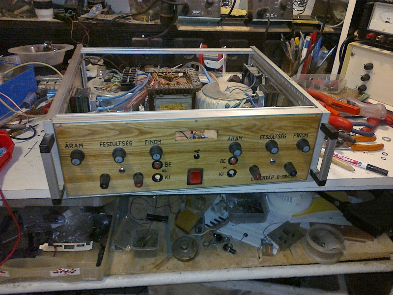

Csak így tudtam meg csinálni az előlapot sajnos.
