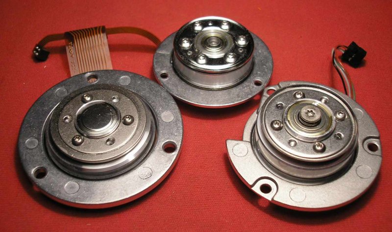

Egy időben próbálkoztam HDD motorokkal megoldani a propeller meghajtását, (a saját panelén lévő meghajtójával), de a forgótrafó ráépítése már komolyabb gondot okozott. Mivel az egész egy fémházas szerkezeti elem, nagyobb távolsára, valamilyen távtartós csévét kellet volna ráépíteni, de ezt nem lett volna egyszerű házilag jól kivitelezni. Amit láttam működő HDD motoros propellert, szinte kizálólag csúszógyűrűs megoldással működtek. Én akkor feladtam, hiába gyűjtöttem össze ehhez többféle HDD motort is. Nekem a videó fejmotor jött be. Ime néhány felvétel HDD motorokról, talán egyszer mégis hozzálátok egynek.

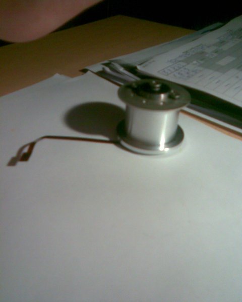

szinte biztos, hogy videomotort fogok használni, de van 2-3 motor ami nem akar menni vagy ha megy akkor melegszik a vezérlő ic. Ezekkel mit lehet csinálni, hogy ismét normálisan működjenek? Az ic lehet a baj vagy másban is lehet hiba? A másik dolog meg az, hogy ami működik motor azt meg nagyon gyengének találom 2 ujjal meg lehet könnyen állítani. Nem tudom ezek a motorok csak 12V-tal mennek vagy bírnak többet is vagy estleg áttekercselés javítana a dolgon egy kicsit? |
