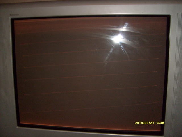

(#) CsemanAttila hozzászólása Feb 10, 2010 /
Üdv mindenkinek!
November környékén már jártam erre egy sony tv-vel. Azóta bővült a hiba listám (mellékeltem a képet) Ez vajon mi lehet?
A régebbi gondok ugyan úgy megvannak, akkor az lett a vége hogy sugáráram probléma. Ezzel kapcsolatban várnék némi segítséget. Merre induljak el a javításban? Előre is köszönöm
(#) kadarist válasza CsemanAttila hozzászólására (») Feb 10, 2010 /
Nézd meg a képcsőpanelen a 200V körüli tápfeszültség megelétét rajz alapján.
(#) CsemanAttila válasza kadarist hozzászólására (») Feb 10, 2010 /
Képcsőpanol megvan a 200v fixen! A korábbi bajok, hogy lassan jött be a kép, és egy idő után besütétült meg a zöldből feketek lett úgynézki most helyre jött.... találtam egy félig kiszakadt vezetéket, vissza forrasztás után még nem produkálta a hibát. remélem ez volt a baja..... köszönöm
