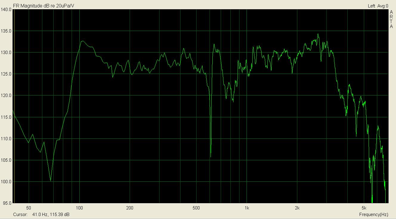

Akkor hagyjam így, cső nélkül, csak simán a 78mm-es lyukkal?

Hja nem, én csak arra gondoltam, hogy nem kell nagyobb cső. A hangolási frekit neked kell megválsztani, de ha marad 50 alatt, a cső teljes hosszával, akkor jó ez az impmenet.
(#) Bassmester válasza shalafi.66 hozzászólására (») Feb 9, 2010 /
Ja, értem, köszi. Azért mérek egy átvitelt, aztán jövök az eredménnyel.
Megmértem az átvitelt csővel és anélkül. Van benne egy jó nag yszakadék. Ez lehet a csillapítatlanságtól?
Íme:
(#) shalafi.66 válasza Bassmester hozzászólására (») Feb 9, 2010 / 1
Az előlap és a hátlap közötti rezonancia valahol 630Hz környékén van pl.
Akkor azt majd talán megoldja a vatta. Köszi

65 Hz-re hangoltad?
Ennél a teljes jóságnál , a két púpnak egyformának kellene lennie.
(#) shalafi.66 válasza ptesza hozzászólására (») Feb 9, 2010 /
47Hz.... Legalábbis szerintem.
Én nem látom, miért kéne, hogy egyforma legyen, szerintem így normális. Olvasd el közben, mit írtam ezzel kapcs...
(#) ptesza válasza shalafi.66 hozzászólására (») Feb 9, 2010 /
Azért mert pont az a helyzet ,hogy a Qts:0.48 Ebben az esetben lehet a két csúcs pont egyforma. Ezt te mondtad.
Ja rossz képet néztem... :yes:
(#) Bassmester válasza ptesza hozzászólására (») Feb 9, 2010 /
Egyenlőre csak méregettem, még nem módosítottam a hangoláson. Az átvitel hogyan változna egy D=90mm-es csővel? Ha letakarom a reflexnyílást, laposabb lesz a 100 Hz-es púp és alatta sem esik olyan meredeken, viszont olyankor úgy tűnik mintha halkabban szólna egy kicsit.
Hol? :O
Ilyet biztos nem írtam, legfeljebb abban a helyzetben épp 0,48 volt a Qts.
(#) ptesza válasza Bassmester hozzászólására (») Feb 9, 2010 /
Nézegettem a bassbox-al a méréseid alapján. A 76-os cső mindenképp kevés , ha 500W ig szeretnéd terhelni.
Ha Fs-re hangolod nem 45Hz re akkor az F3 alacsonyabb lesz. a 90-100 as cső sem túlzás szerintem , de gondolom ,nem akarod a 122dB-t . Kicsit hangos lesz.
Már miért lenne kevés az a cső. 250mm-e shangszóróról van szó, 35 literes dobozban, és 50W után elfogy a lineáris tartomány. És ehhez sztem... csak elég az a cső.
A túl magasra hangolás azért nem ajánlott, mert akkor alatta semmi nem fékezi a membránmozgást, nem az átvitel az egyetlen, és elsődleges szempont....
