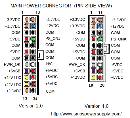

(#) Toretto hozzászólása Feb 6, 2010 /
Helló,
A segítségeteket kérném abban, hogy van egy 775-ös Abit lapom, ami nem indul egy 300W-os táppal.
Sőt, a táp sem indul el. (nem forog a táp ventije)
Az alaplapon világít egy piros LED ami azt hiszem az 5V készenléti feszültséget jelzi.
Elképzelhető hogy azért van ez a jelenség, mert kevés neki a táp? Vagy az alaplappal van valami gond?
Hogyan tudnám beindítani?
Előre is köszi az infókat.
(#) andrasaranyos válasza Toretto hozzászólására (») Feb 6, 2010 /
A tápot könnyen ki tudod mérni alaplap nélkül, hogy jó- e. Azt kell csináld, hogy az ATX tápcsatlakozó zöld lábát összekötöd valamelyik fekete(föld) lábbal. De mielőtt ezt kipróbálod tegyél valamilyen terhelést (12 voltos 5W-os izzót) valamelyik 5 voltos kimenetre(piros vezeték és fekete közé). Ezek után multiméterrel már meg tudod nézni, hogy minden feszültség rendben van-e. Ha minden érték jó, akkor, ha nagyon vállalkozószellemű vagy kipróbálhatod alaplappal együtt is. Ugyan úgy zöldet öszekötöd a feketével. Ha az alaplapod rossz akkor a táp úgyis letilt nem lesz semmi baja. Először vinyó, cd- egyéb meghajtó nélkül próbáld.
Remélem tudtam segíteni
Még annyi, hogy a (-) feszültségek nem baj, ha nem stimmelnek, azokat már nem nagyon használják a mostani alaplapok.

(#) Toretto válasza andrasaranyos hozzászólására (») Feb 6, 2010 /
Köszi az infókat.
A tápegység jó.
Viszont arra jöttem rá, hogy az alaplap Power On áramkörében lehet valami gáz. Van ugye az a két tüske az alaplapon, amire a bekapcsoló gombot kéne kötni. Abból az egyik tüske a földhöz képest ~0 Ohm kéne hogy legyen. Na hát ennél a lapnál én szakadást mérek, tehát azon a tüskén keresztül így esélytelen bekapcsolni a lapot. A tápot nem mertem beíndítani, úgy hogy összeérintem a két vezetéket. Ha be is indulna a lap, akkor is rá kéne jönnöm, hogy miért nem 0 ohm-ot mérek az egyik tüske és a föld között.
Valami ötlet?
