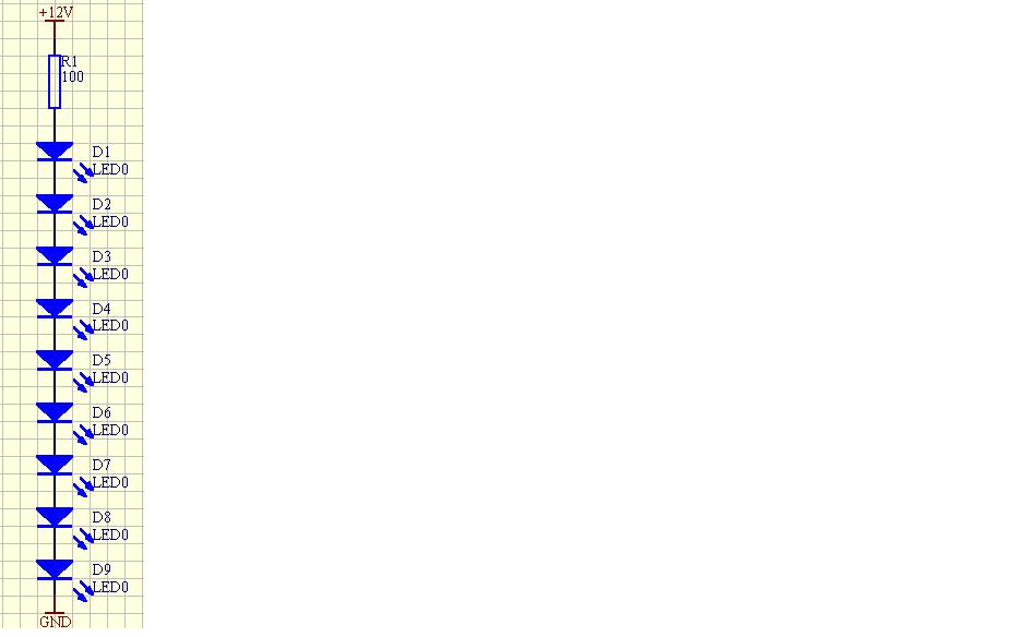

Szakértő segítségetekre lenne szükségem. Kevés elméleti tudás híján nem tudom hogyan fogjak neki a következő feladatnak. 12V-os (14,4) egyenfeszültségről szeretnék nagy számú LED-et (80-100) egyszerre meghajtani. A létező legegyszerűbb kapcsolás is megtenné. Ha valakinek lenne ötlete, azt nagyon szépen megköszönném! Üdv!
Az sokat segítene, hogy a LED-ek milyen színűek (egyszínűek-e?) a nyitófeszültségük miatt.
De különben 9 led sorba +100ohmos ellenállás. A fenti kapcsolásból annyit köthetsz párhuzamosan a tápra, amennyit a táp elbír.
Rajzoltam neked egy kis kapcsolási rajzot. Ebből a soros fűzérből elvileg akármennyit ráköthetsz a tápra.

Ha kamionba szeretnéd használni, akkor figyelembe kell venni, az akksi feszültségének ingadozását. Ennek minimális értéke kb. 10V (pl indítózáskor még ennél is kisebb) és maximális értéke 16V is lehet (főleg mikor felpörög a generátor). A szimpla fényerejű piros LED nyitófeszültsége 1,5V körül van, a zöldé kicsit magasabb, 1,6V. A ledek mimális árama 5mA, ekkora áramnál már jól világít a LED. A max áram 20mA körül van. Tehát 6 db LED sorba.
Az áramkorlátozó ellenállás: (16-9)/20=0,35==>360 vagy 390ohm, ez jó közelítéssel megfelel a zöld ledeknek is.

Szóval jobb, ha a kapcsolás strapabíróbb (biztos ami biztos), és az előző hsz-emben írt soros LED-ek száma, és az előtét ellenállások értékét nyugodtan használhatod.

A rajz alapján nem lesz nehéz megoldani. És maradok a fűzérenkénti 6 LED-nél - és ezek párhuzamos kapcsolásánál. Még egyszer köszönöm, neked is, és mindenkinek! Békés, boldog Karácsonyt!
