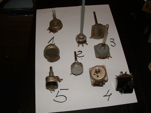

Üdv. A potenciómétert feladtam. Öreg T
Üdv Mustang74 !Szerintem az Orion 331-ben az (1) tipusú van. Jelöld be ha más.A potméter hosszát ird meg és küldöm. Öreg T
