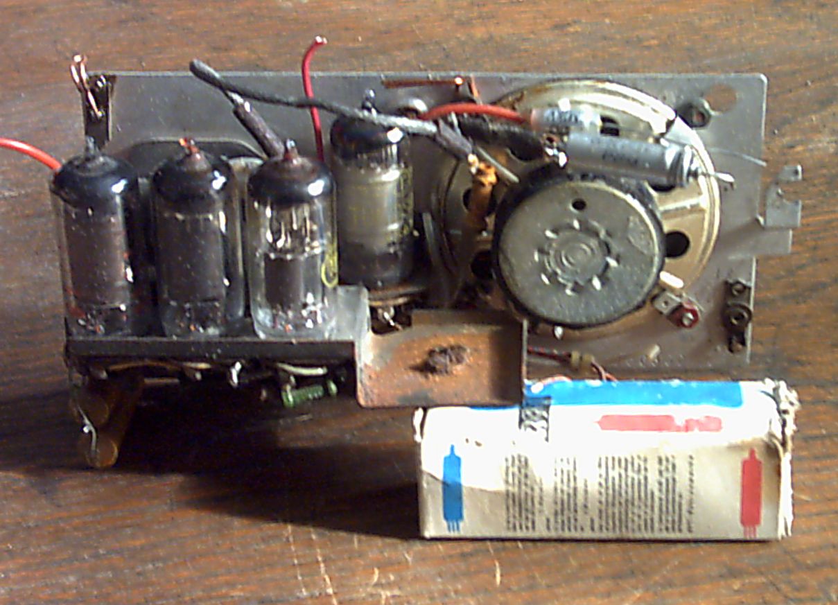

(#) hatvanasjocó válasza oregtamas0202 hozzászólására (») Feb 9, 2010 /
A hossz nem kritikus minimum 20 mm (a hosszabbat letudom vágni). Viszont a poti test átmérője nem lehet 20 mm-nél szélesebb. Azt nemigen várhatom, hogy eredetit bárhol is találok és a csöves készülék miatt 1 Mohmnál nem lehet kisebb, mert lecsökkentené az AGC feszültséget.

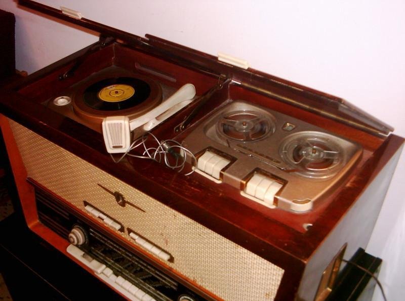

(#) Videotonman válasza oregtamas0202 hozzászólására (») Feb 9, 2010 /
Hali! Kicsit kényelmetlen a magassága, túl alacsony. A lábai meg elég ingatagok (lehet, csak az enyém ilyen). De végülis elégedett vagyok vele. No, meg a legelső zeneszekrényem A legszebbeket, amiket láttam eddig, az a VT Pacsirtás, Mechlaboros zenegép (a keszthelyi múzeumban részletesen ismertették), Terta T-528-as.
Rajzok közül végülis minden megvan (Kádár sorozat, Gyurkovics könyvek). Ha van esetleg prospektusod vagy használatid, az is megfelelő.
(#) oregtamas0202 válasza hatvanasjocó hozzászólására (») Feb 9, 2010 /
Üdv. Ezek vannak. Sajnos a kért értékben 100KOhm a legnagyobb kapcsolós potencióméterem bár egy doboz eltünt a kapcsolósokkal de abban szerintem csak nagyobbak vannak.Ha megfelel kapcsoló nélkül akkor van. Orosz kapcsolós a legnagyobb 10KOhm. A képen igaz nem a legjobb de láthatod a választákot, illetve ami szóba jöhet.Öreg T

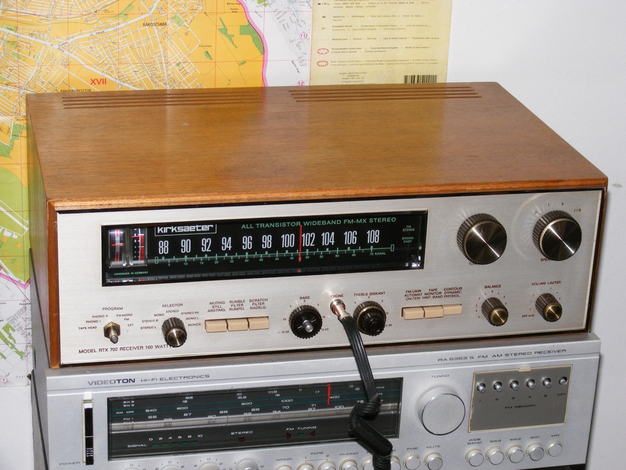

A közelmúltban hozzájutottam két rádiós erősítőhöz, gondoltam, megosztom Veletek is.
A Kirksaeter-ről néhány gomb és egy díszléc hiányzik, remélem, sikerül majd legyárta(t)ni. Viszont a térerő-jelző nem működik rajta, folyamatosan egy nagyon kicsi negatív feszültséget kap. Kezdetben működött, majd a forrásválasztó Jaxley kivétele, visszatétele után lett ilyen. Leszakadt vezetéket nem találtam, más "elváltozást" sem.
A hangolásjelző jó, a sztereó vétel is tiszta. Kapcsolási rajz nélkül elég nehéz felfedezni a hibát, de nem adom fel. Ha van ilyen ügyben tapasztalatotok, kérlek osszátok meg velem is.
Még érintetlen, minden csavaron ott van a gyári piros festék.
A másik egy Fisher receiver. Nagyon szép állapotban van, viszont nem kapcsol át FM sztereó vételre, akármilyen jó is a térerő.
Találkoztatok-e már hasonló hibával más készüléknél, merre érdemes elindulni?
Ha bármelyikhez tudnátok kapcsolási rajzot küldeni, az nagyon sokat segítene.
További szép napot Nektek!
Gábor
(#) hatvanasjocó válasza oregtamas0202 hozzászólására (») Feb 10, 2010 /
Szerbusz! Ha jól láttam akkor a jobboldali papirlapon lévő potik között van 1 Mohmos kapcsolós, de ha nem kapcsolós akkor is megfelelne. A képen középen látom. Most már csak az a kérdés, hogyan kapom meg és az anyagiakat miként rendezzük? És persze köszönöm a fáradozásodat is.A kép jobb felső sarkában lenne a helye és még a kimenőtrafónak is el kell férnie.Aztán egy ferritantenna és jöhet a próba.Most szombaton ott leszek a Puskás börzén vagy a magyar postával oldjuk meg!
(#) oregtamas0202 válasza hatvanasjocó hozzászólására (») Feb 10, 2010 /
Üdv. Az mind MOhm-os csak alak és méret miatt tettem fel a képet. Azért írtam a méreteket is hogy válaszd ki. Posta lehetséges.Nem az alkatrésznek van értéke legtöbbször hanemaz eltöltött időnek postára járásnak meg a postaköltségne. Amit rühellek a csomagolást-postán sorbaállást.Ha eljössz ingyen viheted.Bár ez a legdrágább! No meg az is hogy az alkatrész átadása az csak1 perc ,de minimum egy 1/2nap amig elbeszélgetünk. Kérek CÍMET. Öreg T

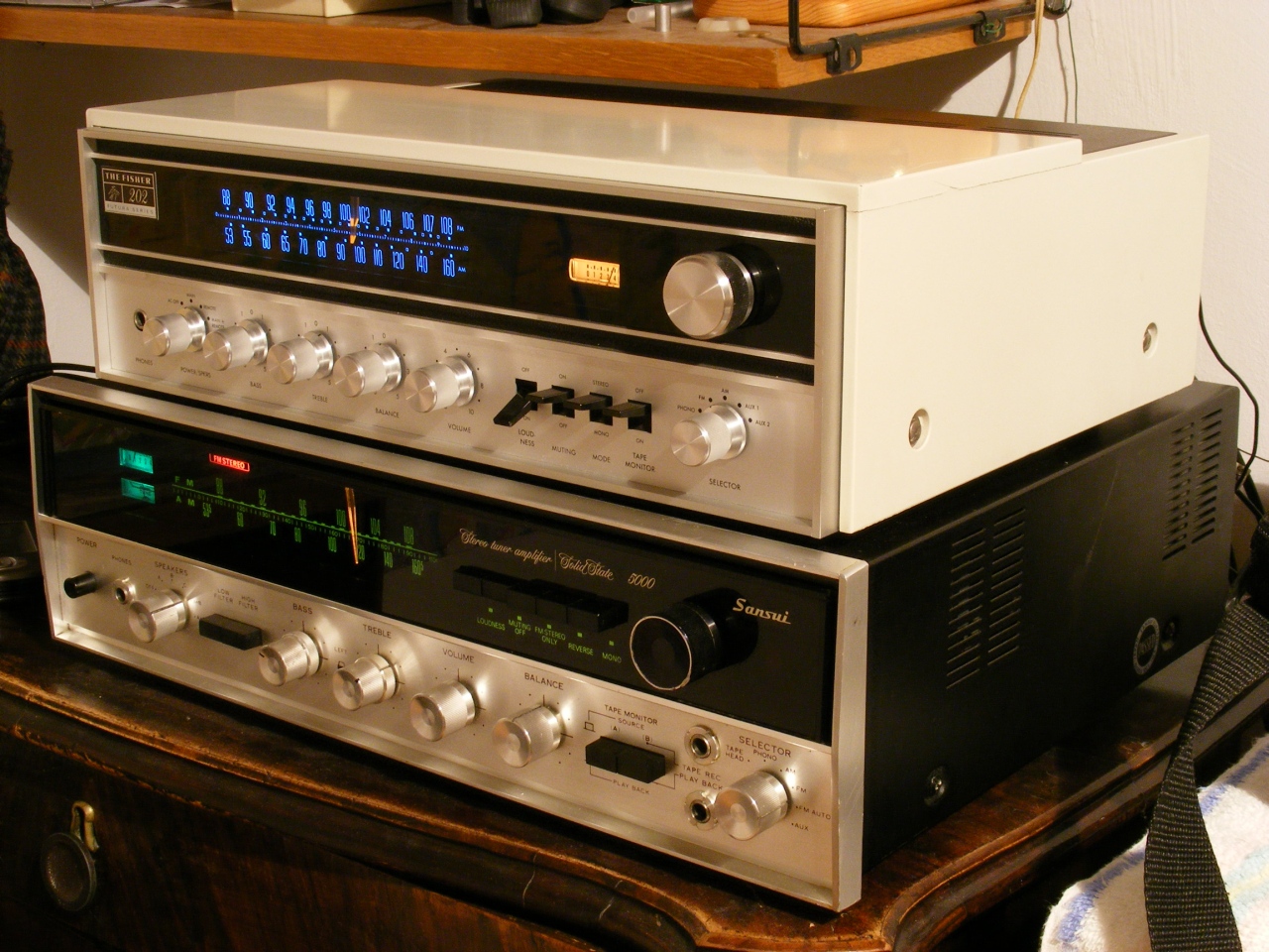

(#) djhans hozzászólása Feb 14, 2010 /
Mai szerzemény. Hát nem szép?
(#) Malfox válasza djhans hozzászólására (») Feb 14, 2010 /
Jajj...
Nekem ők jöttek fél órája..kicsit izzadnak,mert odakünn tárolták őket. A GX az le van gatyásodva,a DS viszonylag szép állapotú,ha kész lesz,akkor lehet nálam érdeklődni értük
