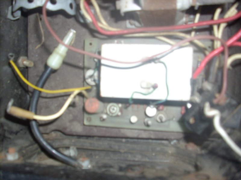

Üdv mindenkinek.A minap hoztak hozzám egy régi villanypásztort.Segítenétek abban,mi hiányozhat belőle,no meg életre kelteni?
(#) poros válasza mofesa hozzászólására (») Feb 20, 2010 /
Nagyon sötétek a képek nem látszik rajtuk szinte semmi. Tegyél fel világosabb képeket.
Így nem hiszem, hogy tud segíteni valaki.
(#) mofesa válasza poros hozzászólására (») Feb 21, 2010 /
Remélem ezek már jobban láthatók.
(#) exorcist válasza mofesa hozzászólására (») Feb 21, 2010 /
Első ránézésre olyan, mintha egy gyútótrafó hiányozna belőle.

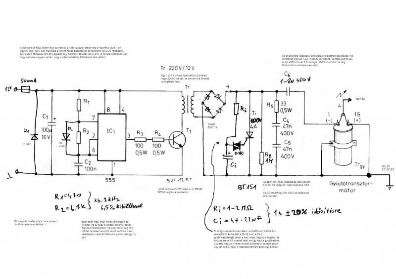

Megépítettem az inverteres-tirisztoros villanypásztort (ezt). Egy 8,5V-230V-os trafóval csinál az 555-ös kb. 300V-ot ami egyenirányítva tölti a két párhuzamosan kötött 10µF-os (500V-os) motorindító kondit egy mp. alatt kb 350-400V DC-re. Tirisztor helyett én egy BT139-800E (800V/16A) triakot raktam be (a polaritásra figyelve működik is). A kimenő trafót apósom tekerte E-I magos vasra (primer: 13 menet <0,1 Ohm, szekunder 400 menet kb 10 Ohm, légrés nincs). A nagy hó miatt eddig csak üresjáratban próbálgattam, hatalmas szikrákat ad (van bent egy kb 10mm-es szikraköz). A problémám az volt vele, hogy már kétszer kellett kicserélnem a triakot mert tönkrement a szikráztatás közben, rövidzár lett belőle. Lehet az gond hogy nem tirisztort, hanem tiakot építettem be? Illetve a nagyfesz áramköri részben a 33Ohmos ellenállással egy 47nF/630V-os kondi van az ajánlott 22nF-os helyett. Ez lehet esetleg gond? Bár szerintem ez a két alkatrész valamilyen szűrést végez, vagy esetleg a visszafele haladó impulzusokat igyekszik levezetni a földbe, nem gondolnám kritikusnak a kondi értékét. És ha rajta lesz a cucc a kerítésen, akkor sűrűbben előfordulhat majd a triak meghibásodás vagy ritkábban? A karámra kötött pásztor, vagy az üresjáratban szikráztatott pásztor terheli jobban az elektronikát? Előre is köszönöm a válaszokat.
(#) mex válasza exorcist hozzászólására (») Feb 21, 2010 /
A kerités felfogható egy kondi egyik fegyverzetének, a másik fegyverzet a föld. Ezt a kapacitást tölti fel az elektronika, tehát mint terhelés jelentkezik, nem úgy mint ha csak a szikraközön sülne ki az energia. Igy a feszültség felfutása is lassabb, vélhetőleg jó hatással van a triakra.
Nézd meg a rajzot, én ezt a módositást javaslom.
Egyébként a kapcsolás nem valami korrekt, mert az 555-ös részt a kisütés időtartamára le kellene állitani.
(#) poros válasza mofesa hozzászólására (») Feb 21, 2010 /
A gyújtótrafó biztosan hiányzik. Próbálj tenni bele egy trafót ,de anélkül is meglehet próbálni egyáltalán működik e. Ehhez azért jó lenne látni a panel másik felét is mert többféle megoldás létezik a trafó meghajtására a kimeneten akár nagy feszültség is lehet amit azért már nem kellemes tapogatni a mérőműszert meg tönkre teheti ha rá mérsz. Azt sem értem minek bele három biztosíték. A bal alsó sarokban az egy pótméter hátoldala?

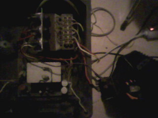

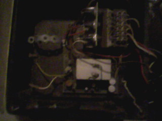

Köszi a választ.Az egy trimmer.A panel másik oldaláról egy-két kép.
Esetleg tudnál az alkatrész oldalról feltenni képet?
Két kép az alkatrész oldalról.
Olvasható valamilyen felirat azon a hatalmas kondenzátoron ? Ez egy érdekes kapcsolás még hasonlót sem láttam. Jó régi , ilyen szilícium tranzisztort ma már talán kapni sem lehet .
