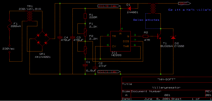

(#) Feri hozzászólása Jan 28, 2007 / 1
Bármlyiket válszthatod, amelyik akuról vagy biztonsági trafórol üzemel. semmi kép nem jó megoldás az egyszerüen hállózati feszültségről üzemelő.
(#) oldman válasza bernardo hozzászólására (») Jan 28, 2007 / 1
Kb. 10 éve működik, keveset fogyaszt, a feszültség az alig érezhetőtől a ~ 2 cm -es szikráig állítható. Ismétlődési idő kb. 0,5~1 sec (P1 + 470k változtatható) Trafó Moszkvics gyújtó trafója de mással is működik.
Fontos! Földelést ne felejtsd el! Hiánya nagyot üthet ott is ahol nem várnád, és a tápot is javíthatod.
