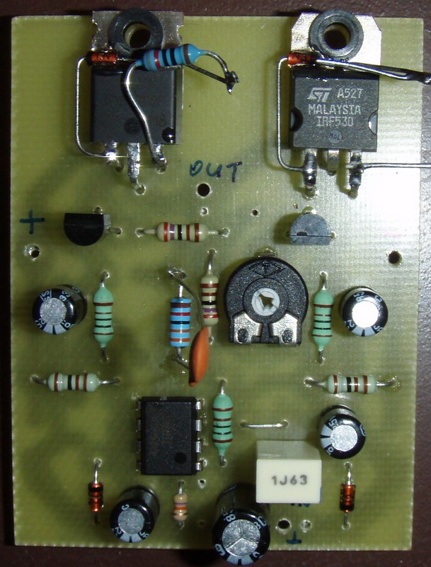

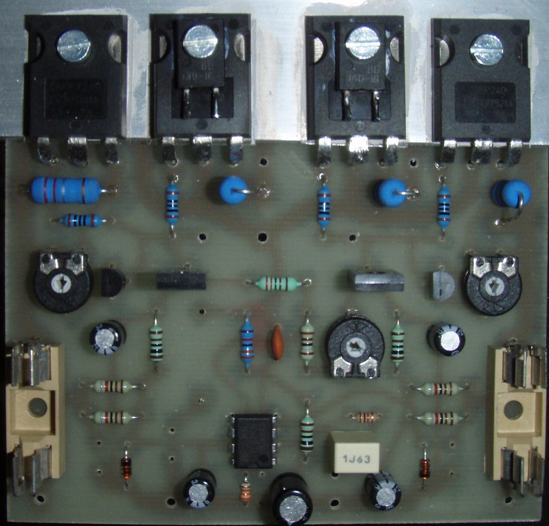

(#) water hozzászólása Feb 3, 2010 /
Összeraktam jónéhányat egyik sem gerjedt, igaz nem az eredeti nyákterv alapján.
A próbanyákom az így nézett ki:
És a nagyobbik:

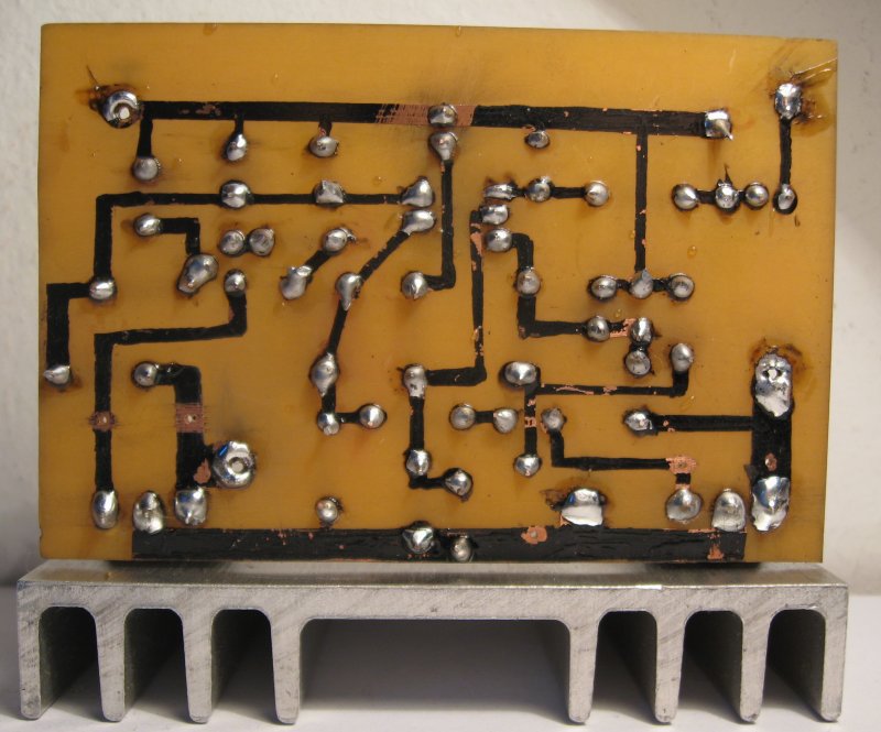

(#) yello hozzászólása Feb 3, 2010 /
Készítettem magamnak egy kis apróságot, meglepően egy vf2 modult, 40voltos verzió a táp is kb annyi.
A nyák az egyedi mert kézzel rajzoltam meg, ezért nem egyenesek a vezetősávok, de lényegi feladatot ellátják.
Egy kis szobai aktív mélynyomóba lesz beépítve, IRFP9240-240 es fetek vannak benne és a bevált tranzisztor BE diódát használtam.
A nyugalmi áramot kb olyan 70-mA re állítottam be, ha jól tudom ennyi a megszokott érték?
Ja és pöcc röff re indult .
ÜDv!
