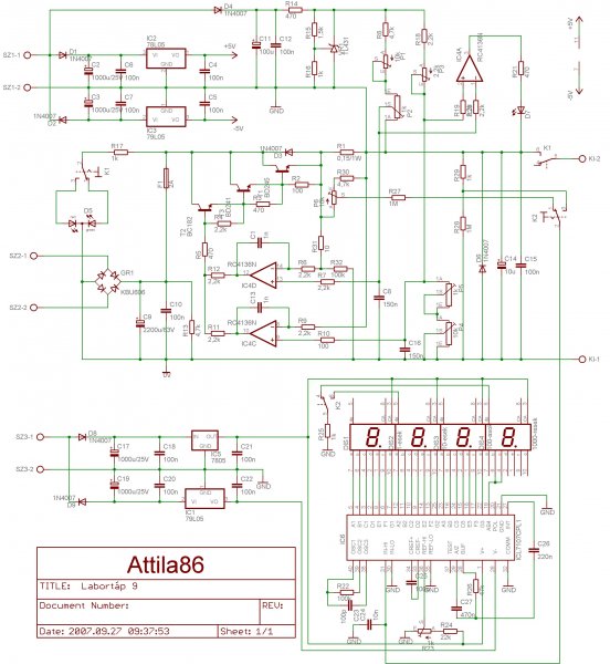

(#) gydanee hozzászólása Feb 16, 2010 /
Érdekes... azt hittem hogy tönkrement a graetz, mert ha csatlakoztatom a 110W-os 24V-os trafót akkor nem volt semmi a kimenetén (a graetz kimenetén), de a graetz AC ágában sincs csak pár volt. Másik típusú graetz-el is ugyanez a helyzet. Pedig ha nincs az áramkörhöz kapcsolva a trafó, akkor szépen mérhető a 24V.
Szóval már az elején hibázik valami... gondoltam rövidzárra, de nem találtam. A biztosíték is bent van. Teljesen tanácstalan vagyok.
(#) SALáta válasza gydanee hozzászólására (») Feb 16, 2010 /
Nem lehet hogy a trafód rossz? Próbáld ki terhelni, a dmm et meg mint műszert ilyen esetben felejtsd el, van olyan műszerem ami váltóban a trafó egytekercsének egy eréből is mér valamekkora feszültséget.
(#) andras1 válasza gydanee hozzászólására (») Feb 16, 2010 /
illetve szakadásra is megmérheted a tekercseket, nincs e benne pl. egy hővédelem ami szakadásba ment....
(#) bankimajki válasza gydanee hozzászólására (») Feb 16, 2010 /
Helló, ell. mérővel mérj rá a primer ill. a szekunder körre. Mindkettőnél egy viszonylag kicsi értéket kell kapnod. Ha primer tekercsnél nem vagy esetleg nagyon nagy értéket kapsz (Mohm), akkor nézd meg hogy van-e benne hőbizti és az nincs-e kiolvadva.
(#) gydanee válasza SALáta hozzászólására (») Feb 16, 2010 /
Hihetetlen, ha egy 12V-os kis DC tápot kötök rá, akkor megjelenik a 12V a graetz után. De a panelmérő továbbra is hülyeségeket ír. Újabban néha 166-ot.
(#) gydanee válasza bankimajki hozzászólására (») Feb 16, 2010 /
Már korábban megmértem. pár ohm volt az érték, minden esetben. Hőbizti volt benne, de az nincs bekötve. Amúgy ez a műszer elég komoly. Van egy 24V-os égőm, rákötöm kipróbálásképp.
Nah, kiderült... rosszul kötöttem rá a trafót... megvan a helyes bekötés. Így elvisz egy 24V-os 21W-os égőt simán.
A kimeneten 0.5V-ot mérek most a potméterek állásától függetlenül, a panelműszer folyamatosan 1-et mutat, és az áramkorlát LED világít. a Duó LED az még meg se nyikkant eddig...

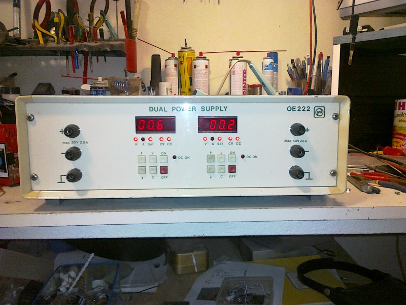

(#) pumoka hozzászólása Feb 16, 2010 /
Szereztem egy ilyen labortápot és azt szeretném hogy nagyobb áramot tudjon 2,5A-nél. A trafók bírnak többet is csak nem tudom mit kellene cserélnem ahhoz, hogy a kijelző alatt lévő gombok beállításakor ne csk 2,5A-t mutasson hanem 5A-t. Ehhez mit kellene tennem?
Köszönöm a válaszokat királyak vagytok!
Ui. Ja az áteresztő tranyó 2N3442 ha esetleg ezt cserélném BUX98-ra?
(#) Imi65 válasza pumoka hozzászólására (») Feb 16, 2010 /
Szerintem ezt hagyd így, a gyártó tudta, mit képes kihozni belőle. :nemtudom:
(#) gydanee válasza gydanee hozzászólására (») Feb 16, 2010 /
Hát, ez a kapcsolás engem valamiért nagyon szívat... a trafó mostmár okés, de azután semmi nem működik...
Pedig nem látok semmi hibát. Az alkatrészeket is egyesével leellenőriztem, és semmi. Vagyis 0,5V.
Nincs ötletetek?
Én az áramkorlátozó ell. körül nézelődnék, ill. azon a környéken.

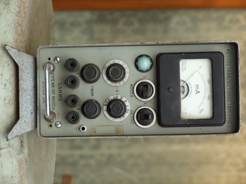

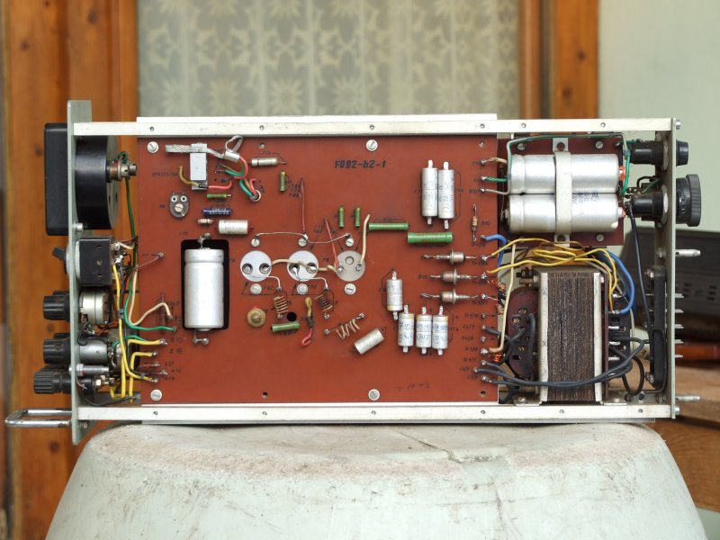

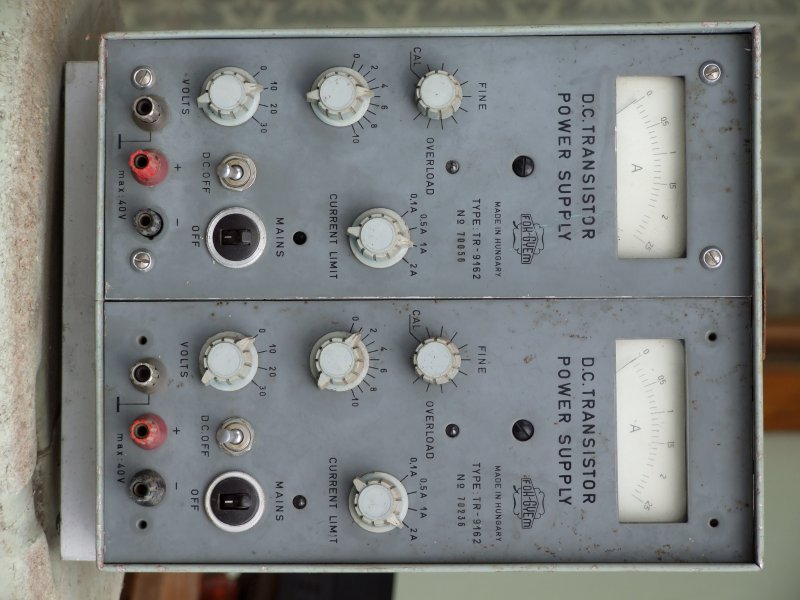

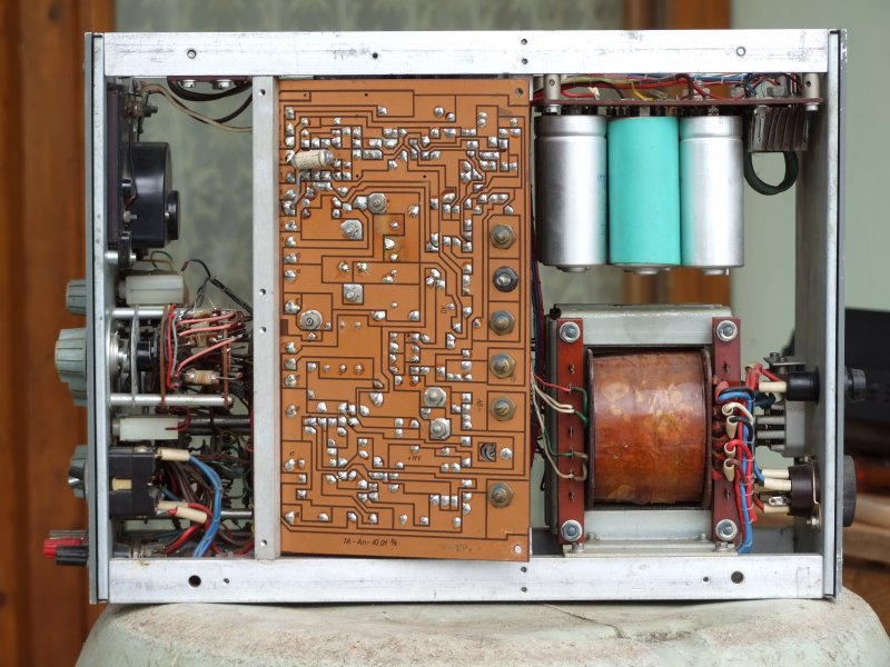

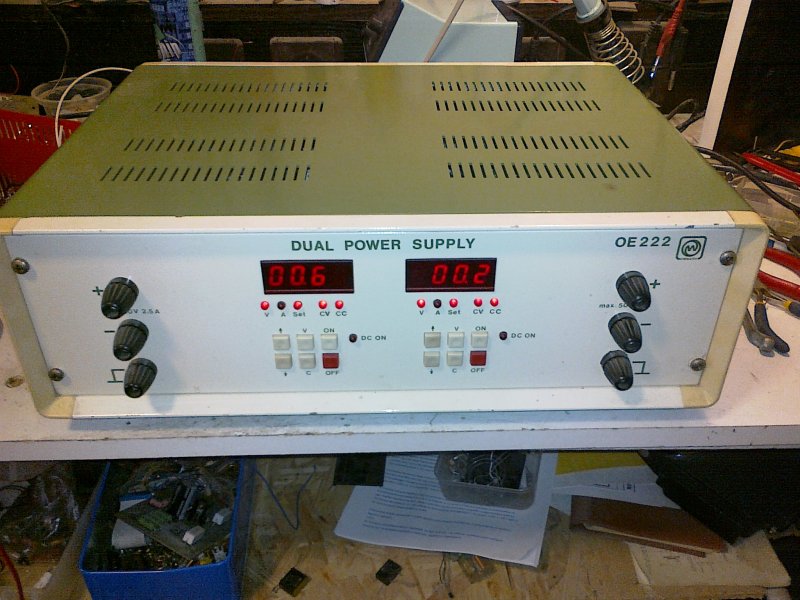

(#) bikfic hozzászólása Feb 16, 2010 /
Régtől fogva megvan nekem egy Fok-Gyem és egy Gamma gyártmányú kettős tápegység. Öreg darab mind a kettő. Egyikhez sincs semmilyen dokumentációm. A Fok-Gyem tápot még talán ki lehetne javítani, a Gammát viszont Újra kéne építeni, modernizálva. Mechanikailag szépen elkészített szerkezetek, de elektromosan bizony eljárt fölöttük az idő. Kiindulásként tudna-e valaki segíteni valamilyen dokumentációval? Nem akarom a helyet fölöslegesen foglalni, de vannak még képek róluk, ha az azonosításhoz szükséges. Minden fáradozást előre is köszönök!

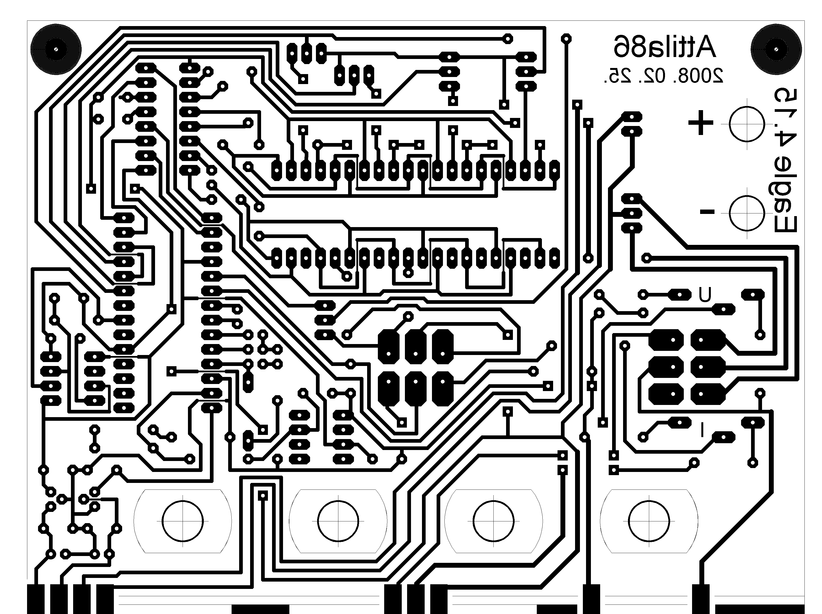

(#) andras1 válasza Attila86 hozzászólására (») Feb 17, 2010 /
Attilát kérdezném, hogy sikerült e feltolnia valahova a javított minőségű nyákrajzokat?
(#) lui3 válasza gydanee hozzászólására (») Feb 17, 2010 /
hello nekem nagyon sokat segitett proli007 és csikinkyra közötti párbeszéd a tápom javitásában és sikerült is megjavitani javaslom olvass ettöl a hozzászolástol:#622475 elöbb teszteld a végfokot és utánna a többit sorban,hidd el rájössz a hibára ha figyelmes vagy.

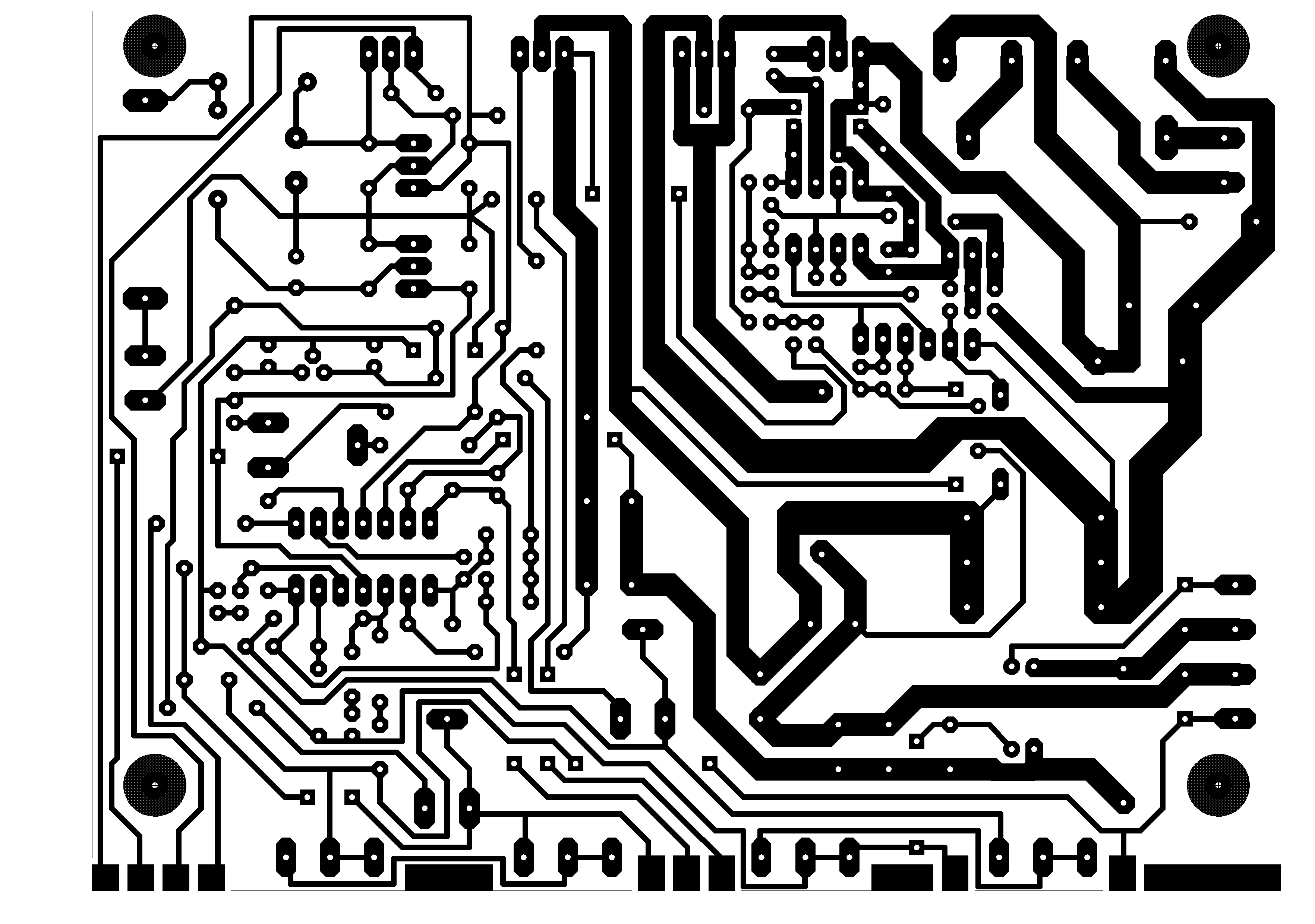

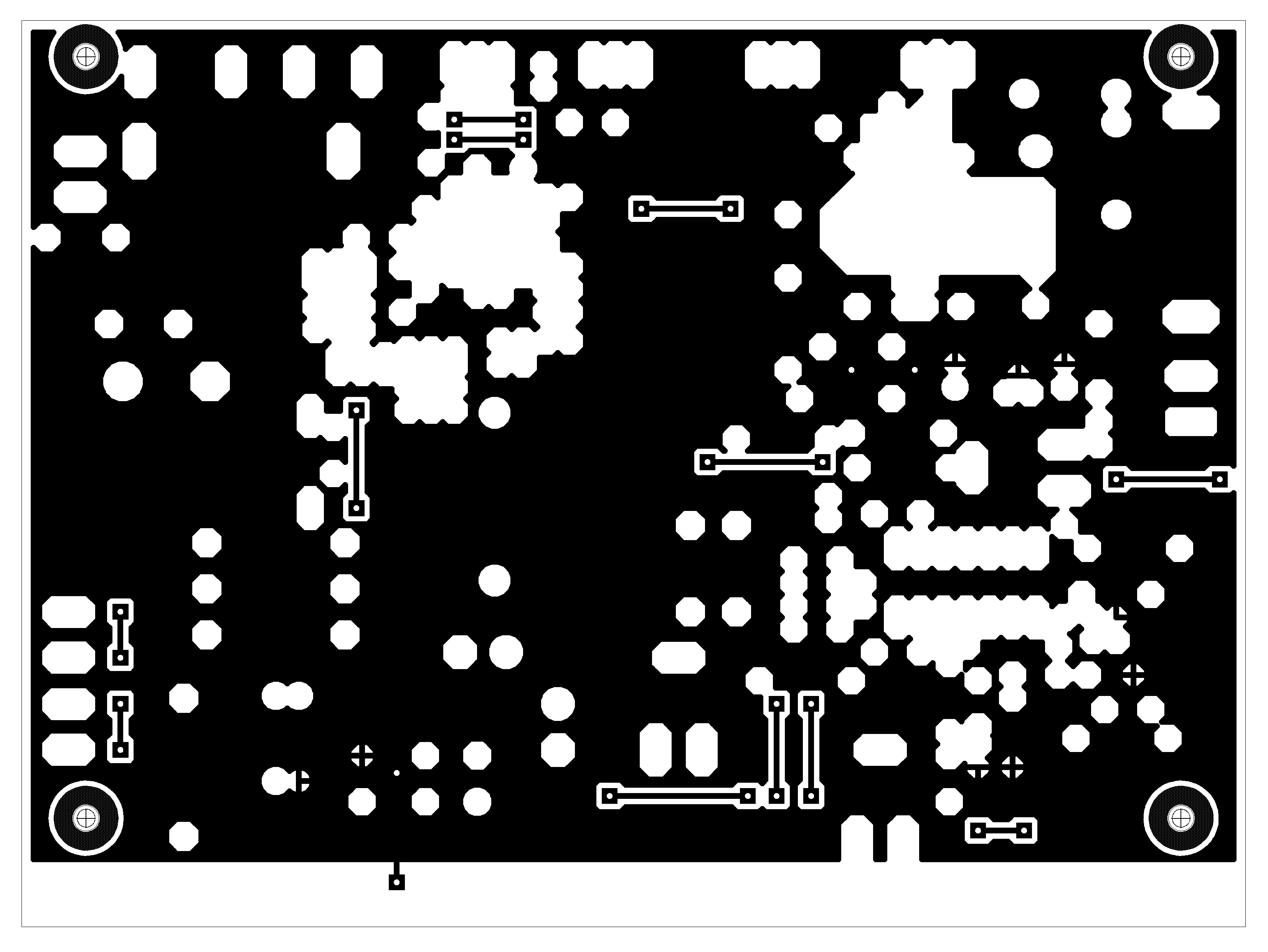

(#) Attila86 válasza andras1 hozzászólására (») Feb 17, 2010 /
El is felejtettem. Itt vannak:
manythanx
(#) zozi83 hozzászólása Feb 17, 2010 /
Szia Attila86!
Megépítettem az egyik tápegységedet.
Szeretnék segítséget kérni az áramkorlát beállításában .
A P1 trimmerrel lehet beállítani a max áramot ezen belül a P2 a kimenő áramot szabályozza.
A P2-t 1/4 állásig forgatom már 2 A feletti áram jön ki a tápból, és a P1-el csak +- 300mA- t tudok korrigálni.
Minden alkatrész érték megfelel a leírásnak.
Előre is köszönöm üdv:Zoli
(#) zozi83 válasza zozi83 hozzászólására (») Feb 17, 2010 /
Az előző kérdésem vedd tárgytalannak. a Táp tökéletesen működik. Majd teszek fel róla képet. A P2 mégis rossz értékű volt 1K helyett 10k-s.
Üdv Zoli.
(#) gydanee válasza lui3 hozzászólására (») Feb 17, 2010 /
Köszi a tippet! Most is méregettem, de egyenlőre nem jöttem rá hogy mi nem működik jól. Hétvégéig még méregetem, aztán bevágom az asztal alá, vagyok olyan mérges. NYÁK hiba kizárt, ellenállás, kondi értékek tuti jók, a feszültség stabilizátorokon (5V, és -5V-osokon) a minimum 4.5V volt a max pedig 5,2V. A trimmerek állításával próbálkoztam, de semmi változást nem sikerült előidéznem. A duo LED-el sem tudom mi van, jól van beforrasztva, mégse csinál semmit... A kijelző véletlenszerűen, a beindítás után vagy 166-ra áll be, vagy 1-re, és az áramkorlát LED folyamatosan világít. A kimeneten 0,5V van.
