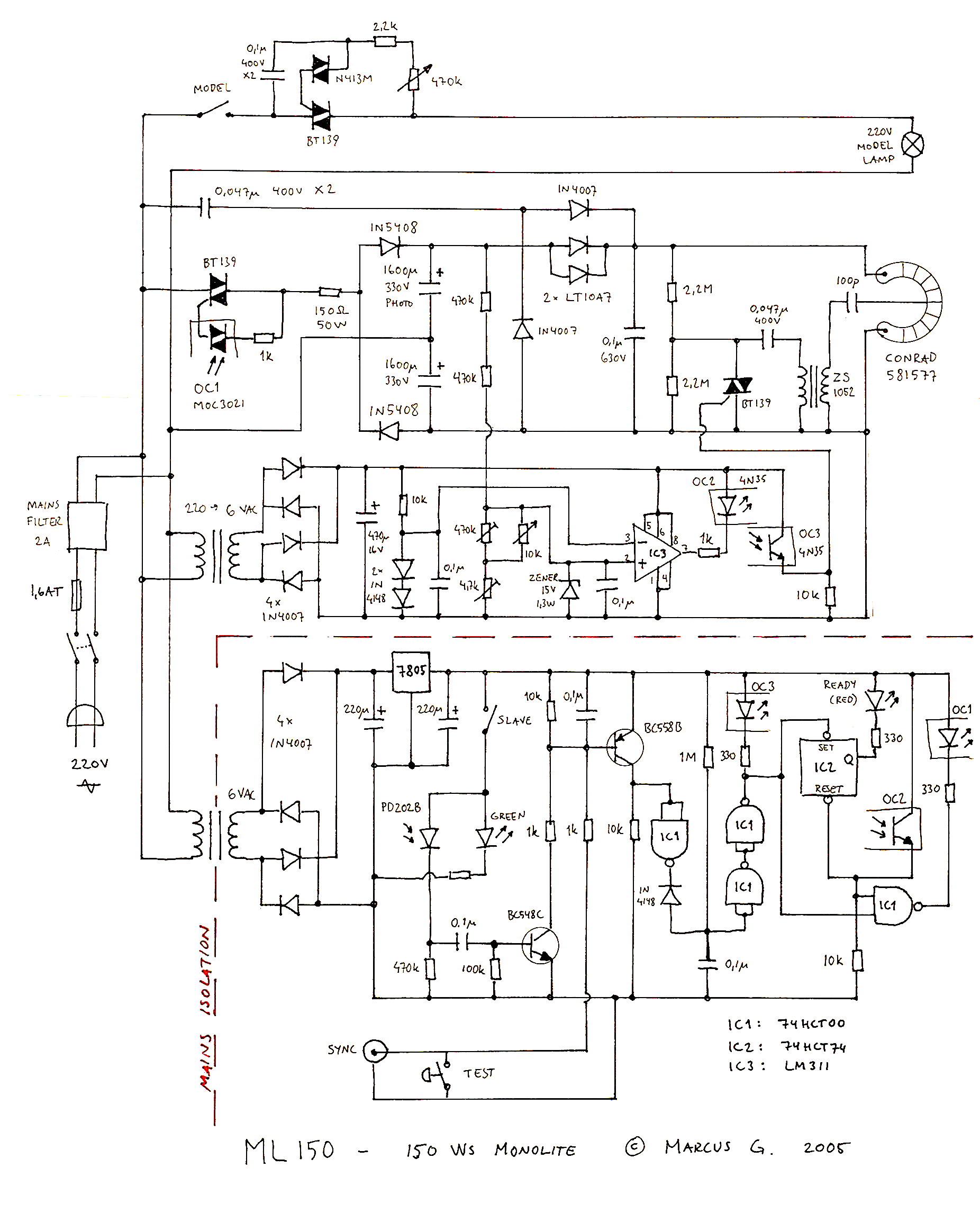

Én is neki veselkedtem egy stúdió vakunak. A jelenség a következő. Ha a kondi amit rásüt 500ľF akkor szépen villan a cső, majd csippan, led világit és nyomhatom újra a teszt gombot. Ha a kondit megnövelem 1db nagy meretu kondival 2300ľF-re, akkor villan, majd égve marad a cső, R2 melegedni kezd mint, és ha nem kapcsolom le időben akkor felrobban. Most lecsereltem a nagymeretu kondit tobb darab kissebbre. 2800µF-ig tudtam igy elmenni. Onnantol megint egve marad a cso. (mintha addig egne meg toltodnek a kondik, es ha tul sokaig toltodnek akkor egve marad?) Amit meg eszleltem, hogy a maximalis 300V-os határ feszültséget be tudom állítani töltésnel, levenni viszont 150V alá nem bírom, de 200V alatt nem is villan el a cső 500ľF-el (nagyobbal nem tudom, mert azzal nem tudtam kísérletezni.) Utoljára most kipróbáltam azt, hogy az R1 és D4 között lévő átkötést megszüntettem, de így is a fent leírt módon működik. (Szerintetek sem kell az az átkötés oda?) MOC3063 van berakva a töltéshez és a R3, R4-et kicseréltem 360ohm-ra, de ez sem változtatott a működésén. A *_forditott.gif a külső elemek huzalozására jó inkább a másik jobban átlátható talán. Van öttletetek mi lehet a baj? HyGy
Persze hogy égve marad ! Ha túl nagy a kapacitás nem bírja a villanással kisütni ,ekkor az ív megmarad és ahogy töltődik újra a kondi csak erősödik . Ha mindenáron
növelni akarod a kondit (amit nem értek hogy miért ?) akkor meg kell oldanod hogy az ív minden villanás után ki tudjon aludni , tehát meg kell szakítanod a cső áramútját ! Ez ekkora energiánál nem egyszerű feladat lesz ! Ja és az hogy mekkora feszültségnél olt ki szerintem csőfüggő , tehát tipusonként változik , nemlehet hogy másfajta cső van a cuccban mint a rajzon ?
Csak találgatok: a cső, amit használsz alkalmas ekkora teljesítményre? Úgy gondolom, hogy a plazmakisülésnek meg kellene szűnni sacc/kb 40-80 V környékén. Ha égve marad a kisülés után azt jelenti, hogy a nagy kondiban tárolt energiát nem tudja felhasználni, nem csökken le a kondi feszültsége és a hálózat táplálja a csövet - R2 melegszik. Te magad írod, hogy 2800 mikróig jól működik, ennél nagyobb kapacot nem süt ki teljesen a cső. Próbáld ki, hogy feltöltesz, hálózatról leválasztod, villantasz, megméred mekkora feszültség maradt a kondenzátor(ok)ban. Egyébként pedig kisütéskor roppant nagy áram folydogál ám (100 A-t is el tudok képzelni) 1-2-3 ms ideig, vezetékezésre ügyelni kell. Szia, hátha segítettem.
A kapcsolási rajz részletes elemzése nélkül is sejthető, hogy a cső a villanás után az R2-ről befolyó áramtól tovább ég. Hogy mi tartja a töltőáramkört bekapcsolva, az további elemzések tárgya. Lehet, hogy a töltés soha sem szűnik meg, a triak bekapcsolva marad (szivárgó áram a kondinál?), a cső a villantáskor képtelen a kondit eléggé kisütni ha az túl nagy és ezután az R2 nem a kondit tölti, hanem a csövet égeti.
A vakuknál fontos, hogy impulzustűrő legyen a kondi, de nagyon fontos az összeköttetés topológiája is! Először is: a kondi elektródáinak hozzávezetései minél rövidebbek legyenek, és nagyon kis impedanciájúak még a kondin belül(!) is. Ekkora áramoknál ezeken elég nagy feszültség tud esni. Másrészt a töltést végző vezetékek menjenek egyenesen a kondira, és a cső vezetékei pedig ezekről a becsatoló pontokról menjenek tovább. Tehát hasonló topológiával mint a nagyobb teljesítményű tápegységeknél az egyenirányító diódáknál és a pufferkondinál, ahol szintén problémásak a kondi felé folyó töltőáramok (kiszűrhetetlen brummot okoznak). Tehát mégegyszer: egy vezetékpár a töltés felöl a kondi két legrövidebbre vett kivezetéseire, majd egy másik vezetékpár a kondi kivezetéseiről a cső felé. Leginkább a föld vezetékeket szokták ettől eltérően - tévesen - rosszul vezetni, és valamiféle közös földpontra csatlakoztatni. Ha a topológia nem ilyen, akkor már maga a töltőáram elég nagy feszültségesést létesíthet, és bekapcsolva tarthatja a csövet! Probléma lehet még a kisütés felé menő vezetékek hossza (vastagsága) is, mert nem engednek elég nagy kisütőáramot az 1-2ms-nyi villanási időre.
Ha jól vettem ki, az a baj, hogy elkezdi tölteni a kondit már akkor, amikor még nem hűlt ki, tehát az scr1 triak túl hamar kinyit. Ezt ugye OC1-en keresztül vezérli a műv. erősítő, aminek a bemenetén OC3-al próbálták megoldani, hogy ne kapcsoljon át rögtön. (ha jól látom)
Első körben lehetne játszani az OC3-at vezérlő ellenállással, kondival, hogy tovább maradjon csukva a töltő elektronika, de én inkább valami ügyesebb megoldást raknék oda, pl. az elsütéskor triggerelnék egy monostabilt, ami mondjuk 1 másodpercig, vagy amíg elalszik a cső nem engedi tölteni. Tehát a műv. erősítő 1-es lába magasan legyen. Persze egy 200 forintos mikrokontrollerrel sokkal-sokkal egyszerűbben meg lehetne oldani az egészet.

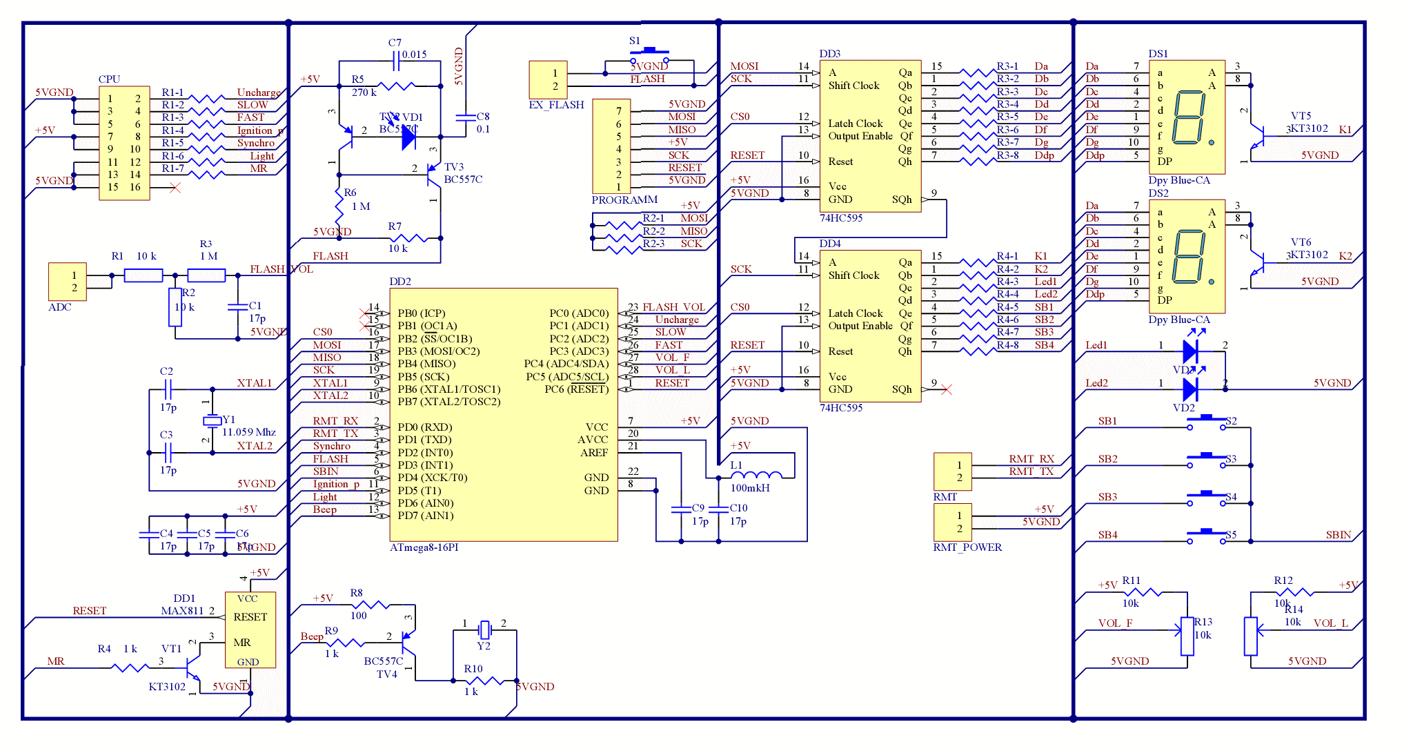

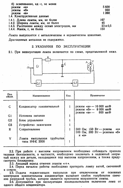

Csatolom az IFK-2000 adatlapját (csak oroszul van meg) meg egy mikrokontrolleres vaku rajzot.

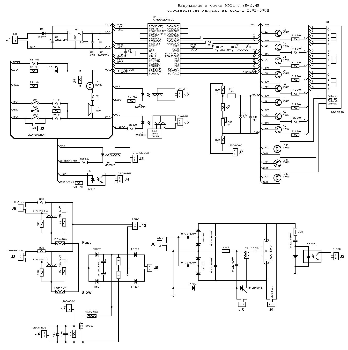

Illetve egy másik rajz. Sajnos firmware egyikhez sincs, meg kell rá írni a progit, de kiindulópontnak jók. Próbálok fellelni hozzájuk valami hex-et.
Van nem mikrovezérlős megoldás is (csatolom), de az bonyolultabb. Illetve, nekem pl. bonyolultabbak az analóg megoldások, egy progit hamarabb megírok.
Igazából annyi, hogy tölt, méri a kondin a feszkót, ha feltöltött a beállított értékre, csippan, jelezve a fotósnak, hogy készen áll, aztán kisüt, ha megkapja a jelet. Annyiban akarom bővíteni, hogy lesz rajta mondjuk 6 különböző értékű kondi, és ezeket is tudja a kontroller kapcsolgatni, lesz rajta egy joule beállítás, ami nem a feszültséget állítja, hanem a kondik számát. Fogalmam nincs, mikor lesz ez kész, csomó mindent kéne még addig csinálnom.

Számolgattam a múltkor, pl. az ifk-2000-nél ilyen 600-1000A-ek jöttek ki, a Ws, impulzushossz alapján számolva.
