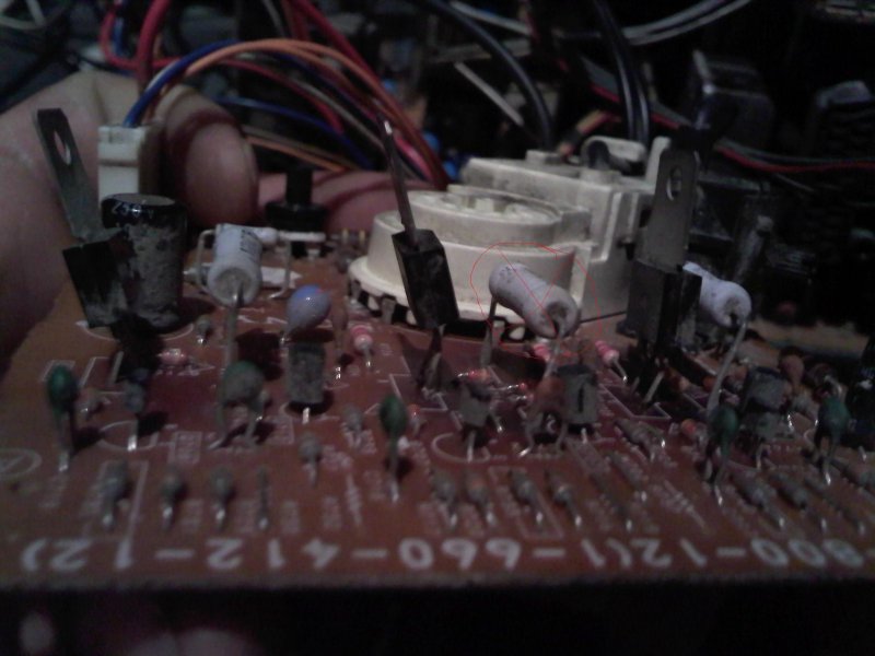

(#) jlaszlo81 válasza jlaszlo81 hozzászólására (») Feb 19, 2010 /
Hello Kadarist, észrevettem 1 bibit a képcsőpanelon csatolom a képet, a bejelölt ellenálás rendkivül melegszik a másik 2 képest és ez az ellenálás kapcsolatban van a panelon (rgb) jelölés közül a g vel ami ugy tudom a zőld szin, valami tanács esetleg? a tv baja nagyon világos zöld kép függöleges fehér csikokal. üdv:laci
(#) kadarist válasza jlaszlo81 hozzászólására (») Feb 19, 2010 /
A zöld színhez tartozó végtranzisztort és a meghajtását kellene tesztelni.

(#) jlaszlo81 válasza kadarist hozzászólására (») Feb 20, 2010 /
Hello 1000 köszönet, elkezdtem tesztelni, és rájőttem hogy a zöld végtransziztor melleti (dióda) ha ez a neve nem érintkezett az 1 ik lába, pedig 1 szer átforasztottam az egész panelt, átforrasztotam őket és jóóó!!!
