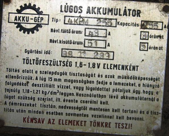

A lugos aksikhoz szolnák hozzá! ŐŐŐőőő őszintén megvalva elég sokat foglalkoztam lugos akukkal és megkell hogy valjam az hogy a nem igényel karbantartást az butaság! A lényeg a lug 3-4% persze eszt bekell álitani ami othol nem nagyon megoldható sztem. de viszont rendelhető elöre beálittott lugis. A lugozást pl egy uj akumlátornál az első 4-6 évbe 2 évente, 6, évttől 1 évente kell lugozni persze ez még csökenhet fél évre is idövel. A használtan vett akukról meg csak anyit hogy nagy menyiségben a MÁV használta őket és ugyebár ott a nagy tapasztalattal rendelkező munkások lugozták. Szal használt akut nem érdemes venni! Ujan pedig 12V 100Ah 100.000ft de viszont ha ez normálisan van karban tartva 20 év után 80% a hatásfoka!
Dzsos bocsi de nem tudom honnan vatted hogy a lugos aksi kényesebb a töltésre a savasnál
A lusos aksit hogy elmondjam inditómotornakis sokáig használták ,csak a sulya miatt ment ki a divatból. segitek egy kicsit a savas akut mindig tölteni kell, lehetöleg majdnem tele mert érzékeny a töltésre! a lugos aksi birja a rászkódást is a gyors töltést is a savassal elentétben, és ami a legfontosabb birja a kisütést PL: a savas aksi 10.5V alatt károsodik mig a lugost vigan 9V-ig lemeritheted! szal savas aksit is használhatsz a rendszeredhez de az csak akor fog hosszan müködni ha nagyon pontosan méretezed a rendszeredhez ami ugyebár nehéz ha pontos vagy az akud (solár) modba 5 évigis elmehet, de ha nem 1 év alatt tönkremegy persze eszt sok tényezö határozza meg! A lugosnál ez nem számit anyira, persze ott se jó a tultöltés. És kategóriályába, mind életartalmilag mint teljesitményileg csak a jóval drágább zselés szolárakuk érnek utánna!

Honnan vettem?Az akkulátorok kezelése és karbantartása,Léder József 1968.Valamikor tankönyvem volt.Ami nekünk hátrány cseptöltés nem használható.Túltöltés lugosnál még ajánlott is ,minden 10. töltésnél.Hátrány nálunk még:az olomakksihoz képest hatásfoka gyengébb.(ahhoz hogy kivehes 1KW ahhoz 1,5KW-t kell tölteni).A kisülés közben az első nap rengtegett veszit,rövidzárási árama töredéke,(ezért az inverter hamar lekapcsol)minuszukban még rosszabb tárolóképesség.
Élettartalma valoban sokszorosa a savashoz képest,de csak szakértelem melett.Láttam olyan 1 éveset amit szabály szerint (hiányoztak darabok)megevett a lúg.Legfontosabb,hogy a lúg ne melegedjen 50 fok felé,az már roncsolja az akkut.Mondjuk az én részemröl csak vész esetén van akksi,amit termelek megy vissza a hálozatba és nem kell tárolnom.

Valahogy azonosítani kellene azt az akkut, mekkora a kapacitása ? A cellák száma * 1,2 v- megvan a feszültsége. Itt egy gyári adattábla, sokmindent elárul,töltőfesz,töltőáram a kapacitáshoz arányosan kell számolni. Kizárólak Káli lúg használható !!!

Én is jobban preferálom a lugost , de tényleg csak annak, aki foglalkozik vele, és ért is hozzá. Újonnan vettem csókos alapon, azóta csak egyszer kellet rátöltetni lugot, de volt, hogy nem is használtam, alig merült 1V ot ! Jó tudom , nem csak ez a mérvadó, de engem meggyőzött. A máv tényleg nem véletlen ezt használja. De mivel munkaigényes, így jobb a solar sav zselés, és gondozásmentes, ezért árulok ilyet én is itt solar-savzselés akksik. Nekem is lugos aksijaim vannak otthon , 2db kalickában , 5x1,2 V /cella = 6V A kettő sorba kapcsolva=12 V a szünetmenteshez ezt használom, csak a kis gépeimet mindig elkunyizzák , amióta Pudding1 kitette a 12V os 6lapátosra bővített szélgenerátorjáról a kis videoját, ezért nem jutok el, hogy kitegyek egyet végre a háztetőre. Pedig annyi eszük lehetne a laikusoknak, hogy nem csak a 12 V az előnyös, ha a 24, vagy 48V os gépet alakítja át az ember oly módon, hogy növeli a rotor felüleltet, ugyanannyival megnő a nyomaték->üzemi sebesség- > teljesítmény... Ha valakit érdekel, van 2db "bemutató " jellegű, használt 12V 160 Ah /db solar savzselés aksim méltányos áron ! Akinek kell szóljon, semmi hibája, töltést veszi, tartja, csak mivel pakolásztuk nincs meg a doboza. Az újabbik generáció a Litiumos aksik meg már kínai tömeggyártásba mennek, de így is hororabb az áruk, mint a savzselésésé, mivel ott a pehely súlya+a akár 100%os kisüthetőség a mérvadó, ezért az elektronyos autokhoz használják inkább. Viszont a pehely súly mellet a Litiumos akár 100% ig is kisüthető/lemeríthető, de fontos tudni, hogy FOKOZOTTAN TŰZ ÉS ROBBANÁS VESZÉLYES ez a típus, és ha valaki ilyet vesz a kocsit is, csakis ugy tegye, hogy gondoskodik a teljesen pontos töltésről, mert ez túltöltés esetén robban! Esetleg a kocsiban olyan vastagfalú dobozt hegeszt neki, ami "lefelé" fojtja, hogy a kocsi alja felé robbanjon ki, ha tönkremegy, és Bumm... DE tény, hogy egyetlen akksit sem szabad töltőszabályzó nélkül tölteni, mert vagy hazavágod, vagy felrobbantod. Nem játék!
