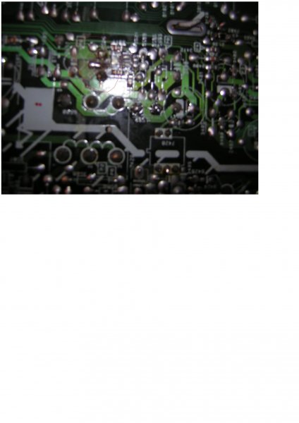

A panelt kivéve,nem stab ic amit mondtak hanem egy bc 337es tranzisztor, forsztási pontjai barnák,ezt a forasztást erősitették meg,de lehet nem megfelelően..Alig van alkatrész a panelen mellékelek pár képet hátha valamelykötöknek már volt ilyen problémája..
(#) kadarist válasza jandark hozzászólására (») Feb 21, 2010 /

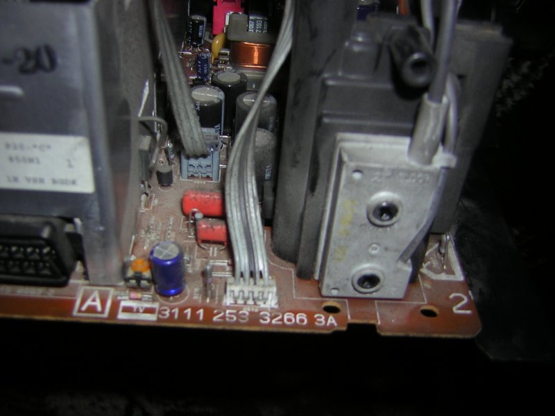

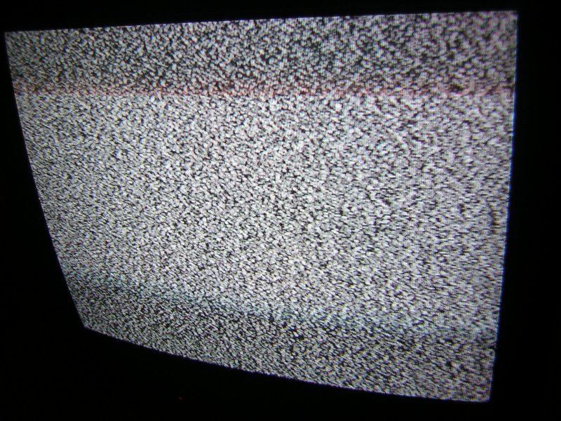

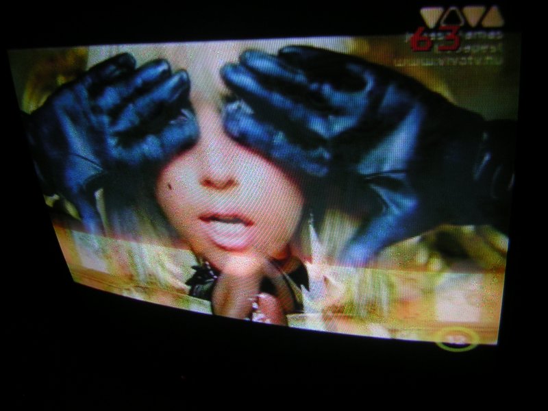

(#) jandark válasza kadarist hozzászólására (») Feb 21, 2010 /
Küldöm a képeket a beazonositáshoz..
Több dolgot is tapasztaltam ,:kinn nem volt csak dvd és video,ezekkel semmi képet nem adott,,behoztam és kb 15c különbségnél a képernyő bepárásodott..
A kábel tv av csatlakoztatásával a tv-ben már halottam az adást de nem volt csak egy sötét kép mindamellett hogy a képcső hátul világitott,viszont olyan sistergés melett mintha a sorkimenő áthuzna..
Kifigyeltem sötétben hogy a képcső panelén a bekarikázott részen áthuzásszerü energia igyekszik a képcsőfelé a panelról..
Megmozgattam a panelt kissé majd elől a képernyő lassan világosabb lett,ezáltal a kép is láthatóbb,távirányitóval eközben csatornaváltás és hangerő stb funkcionált..
Majd mire bementem ismét hogy a képet lefotózzam a tvmagához tért,képe elfogadható álitható lett,mellékelem ezt is..Álitásokra itt is szintén reagált..
A mellékelt kép a frissités miatt lett ilyen,szép tiszta,csak a fényképező ezt látta..
Majd kb 1 óra elteltével előjött az igazi gondja,mellékelem a képet itt a hangyák háboruja látható,egyszerüen elmegy a beálitott csatornától és ez az üresség jelenik meg,ebben az állapotában már nem álitható semmi,ki-bekapcsolásra viszajön ugyan a kép,de már rövidebb ideig tartja magát...

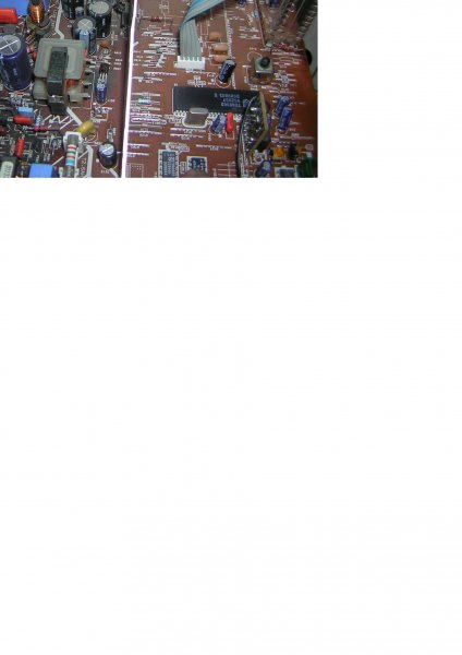

Képek a sasziról és a tipusról..
És még pár
(#) kadarist válasza jandark hozzászólására (») Feb 21, 2010 / 1
Nagyon jól nézd át a forrasztásokat! Esélyes, hogy a tuner környékén repedt valamelyik forrpont, esetleg több is. Nagyon gyakran megreped a nyáklap ennél a sasszinál.
Rajz:L6.1AA
