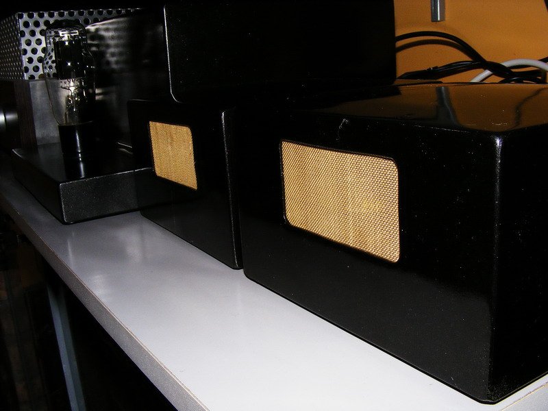

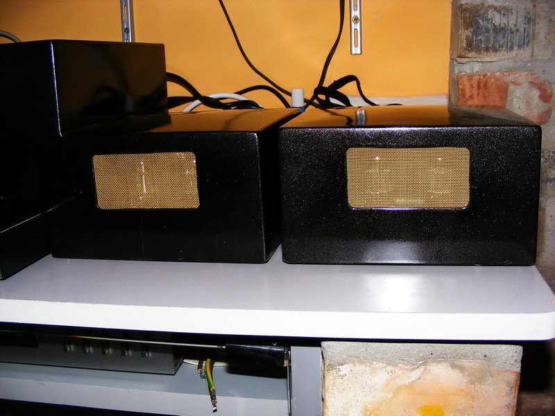

A heti szabadságom alatt csak csiszoltam és gletteltem meg csiszoltam és festettem.Aztán végre elkészültek a Hiraga burkolatai.Ma ráadásként megjöttek MrBrown rézhálói is.Az asztalos még várat magára, azt ígérte, hogy mostanában ne is számítsak rá, hogy kész lesz.
Úgy, hogy egyenlőre ilyen lett.A hangjával nagyon meg vagyok elégedve.

Állati hangulata van azoknak a csöviknek ott a rács mögött.
Szép lessz , már látom a lelki szemeim előtt ! Mondd az asztalosnak siessen , nem érünk mi rá már szeretnénk látni a végleges állapotot! Apropó látom lealapoztad a dobozt ? mivel , és milyen festéket használtál a fényezéshez?
Nitro alapozóval.Két komponensű tapasszal a kis dobozok tetejét, mert az kicsit domború ha még emlékszel és azon kellett szobrászkodni. 100-as papírral lecsiszoltam. Aztán szórógitt, 320-as vízpapír.Casati metál barna spray.Majd Casati fényes lakk.Egy hetem ment rá ebben az időben mert nem akart száradni a gitt.Köszi a szép dobozokat!

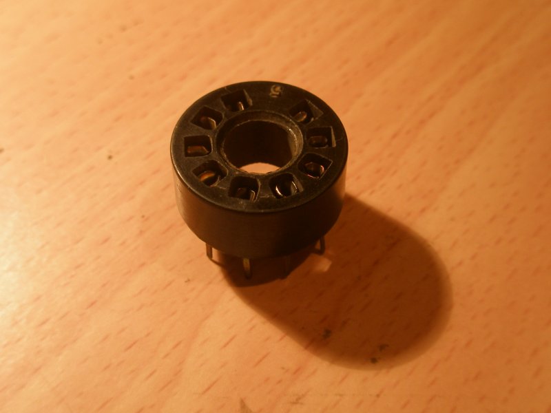

Sziasztok. Nincsen valakinek néhány felesleges (4-8db) anód sapkája pl500-ra? Tudok érte cserébe bakelit magnovál foglalatot.
Egy ilyent könnyen csinálhatsz házilag.
Azt hiszem neki valami szebb , pofásabb darabra lessz szüksége !
Hát... ha már nem csak élesztésre kell, akkor biztosan.
Hát valóban csak ha az élesztésig kell akkor az a rúgú is megfelelő , a véglegeshez tennék szebbet
Kerámia anód sapka
