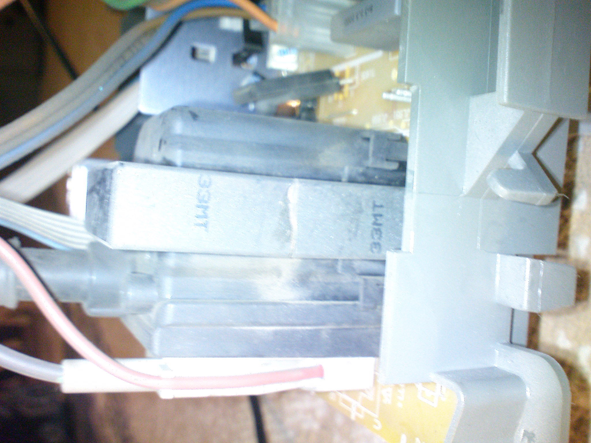

(#) kadarist válasza kozso31 hozzászólására (») Feb 21, 2010 /
De azért csak maradt valami abból a PTK-ból. Egy képet tegyél fel, hogy mégis miről van szó. Kerek fehér, vagy szögletes fekete volt. Kettő vagy három lábú?
(#) kadarist válasza babati hozzászólására (») Feb 21, 2010 /
A repedésről egy képet? A "szálak" az eltérítőtekercsek lennének?
(#) babati válasza kadarist hozzászólására (») Feb 21, 2010 /
itt vannak még képek
nem tudom minek hívják egy vasmagon vannak feltekerve a képcső panelje és az üveg között.
igen eltérítő tekercs, utánnanéztem
Az a "repedés" a vasmagfelek illesztési pontja. Normális.
Igen, azok az eltérítő tekercsek a képcső nyakán.
Akkor úgy látszik a sortrafó rezeg. Egy kábelkötegelővel fond át a trafót és erősen húzd meg. Ha ettől sem hallgat el, akkor szerelőt kell igénybe venni.
semmi változás sajnos :no: azért köszönöm szépen a távoli segítséget. üdv.

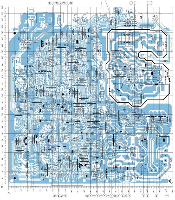

Sziasztok, van egy 2130-as típusú 63cm-es színes Grundig Tv-m. A probléma a következő: először azzal kezdte, hogy összerántotta a képet, majd kikapcsolt,(úgy jött vissza, ha a főkapcsolót kinyomtam, majd újra be), ezután megint kikapcsolt, de rendszertelenü, hol 2-3nap, hol 1-5perc, fél óra. Most az a helyzet, hogy kikapcsolt magától és istennek sem akar bekapcsolni, csak olyan halk ciripelős kattogást ad, és nem tudom mi (a sorkimenőn néhány ohmos értékeket mértem), ja és a stand by sem világít.
Itt a panelrajza.:http://kepfeltoltes.hu/100222/grundig_2130_www.kepfeltoltes.hu_.jpg
(#) tnorbika válasza Vadmagyar hozzászólására (») Feb 22, 2010 /
szia nekem a teszt jel ugy jött vissza hogy találtam a sorkimrnö mrllet 1 tranyot kicseréltem akondikat találtam 2 diodát ja meg 1 pár ellen állást magyarul ujj minden és csak teszt jelem van de képem nincs és szintén katog kegyeg.nem tudom mi lehet a bajja sajnos itt sem tudtak segiteni
a tranyo zárlatos volt a dioda szintén és az ellen állás is.nekem is elment kép teszt jel minden függölegessen össze ugrot utána kakuk
