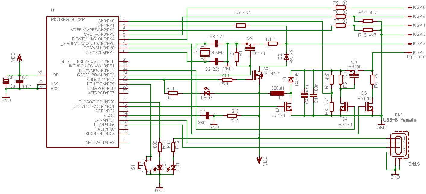

Viszont lenne egy kérdésem. Itt Bővebben: Link a VDD-re nem kell ugye semmit se rákötni mert azt az USB-ről kapja? Csak jelzésnek van ott?
Közbe átterveztem az egészet Sprint Layout 4-be (pdf-be csatolom). A PIC lábtávolsága nem biztos hogy jó azt majd még megnézem..
Nézd csak mit találtam itt a topicban:
Még egyszer megkérdezem: Érdemes-e ekkora munkát beleölni abba a verzióba, ami nem állítja a pic tápját? Ha már áttervezed a nyomtatást, az új kontrollerek igényét figyelembe kellene venni. Egy ilyen eszközt nem két-három hónapra, hanem évekre épít az ember. Ennyi idő alatt egy tucat új fejlesztésű, olcsó, de alacsony feszültségű kontroller fog megjelenni. Inkább megérné most beletervezni az a néhány alkatrészt (MCP6002, IRF7314), mint hamarosan egy újabb verziót építeni... Lehet, hogy mégis Neked lesz igazad, akkor már valami mást kell majd használni.... Az ICD2 supportja a összel megszűnik ("Please consider the MPLAB ICD 3 (DV164035). The MPLAB ICD 2 is not recommended for new designs and will not support new MCU or dsPIC devices released after September 2010."), az újabb típusok kezelését már csak az ICD3-ba teszik bele (abban meg egy fpga áramkör van...), a PicKit2-nél is megjelent már az első mondata "Please consider the PICkit 3."... Szia Idézet: „a PicKit2-nél is megjelent már az első mondata "Please consider the PICkit 3."...” Hamarosan eljön az idő, hogy előkerülnek az egyedi égetők, és programok, mert a PICKit3-at nem nagyon érdemes utánépíteni(eleve egy kalap kaki lett).! Fetéve persze, hogy valóban annyira jók lesznek az új típusok, hogy a régiekkel már nem érdemes építeni!?
Arra próbálom rábeszélni Zenetom-ot, hogy egy az újabb kontrollereket is kezelő verziót építsen - kevés sikerrel... Remélem, hogy az új kontrollerek jók lesznek (24F64GA002-val és 16F1936-tal kísérletezem - nem tetszik, hogy egy lábat lefoglal a Vcap), és reménykedek, hogy a PicKit3 (PicKit4) használhatóbb lesz.... Ha valamiért áttervezzük a PicKit2 áramkörét, az az, hogy az USB tápból előállított magasabb feszültségről működő stabilizátorról kapjon 5V-ot ... Szia Szuper. Nem bántásként írom, de inkább egy stabil, működő verziót akarok, amibe szinte nincs hibalehetőség. Mire eljutok odáig hogy az új PIC-ekre szükségem legyen... hát szerintem az nem most lesz Idézet: „Csak jelzésnek van ott?” Az azonos nevű (pl. VDD és GND) pontokat össze kell kötni. Nincs behúzva a rajzon minden összekötő vonal, csak nyíl, vagy földelésjel jelzi, hogy valahová csatlakozik).

Végre megszületett az én PICKit2 klónom is... nagyon nagy köszönet Hp41C-nek a segítségért. Egyenlőre csak 5V-os PIC-eket tudok programozni, mert U5P helyen nem a megfelelő fet van, de ha minden igaz akkor hamarossan meg kell hogy érkezzen az IRF7314 is. Ime néhány kép a művemről
