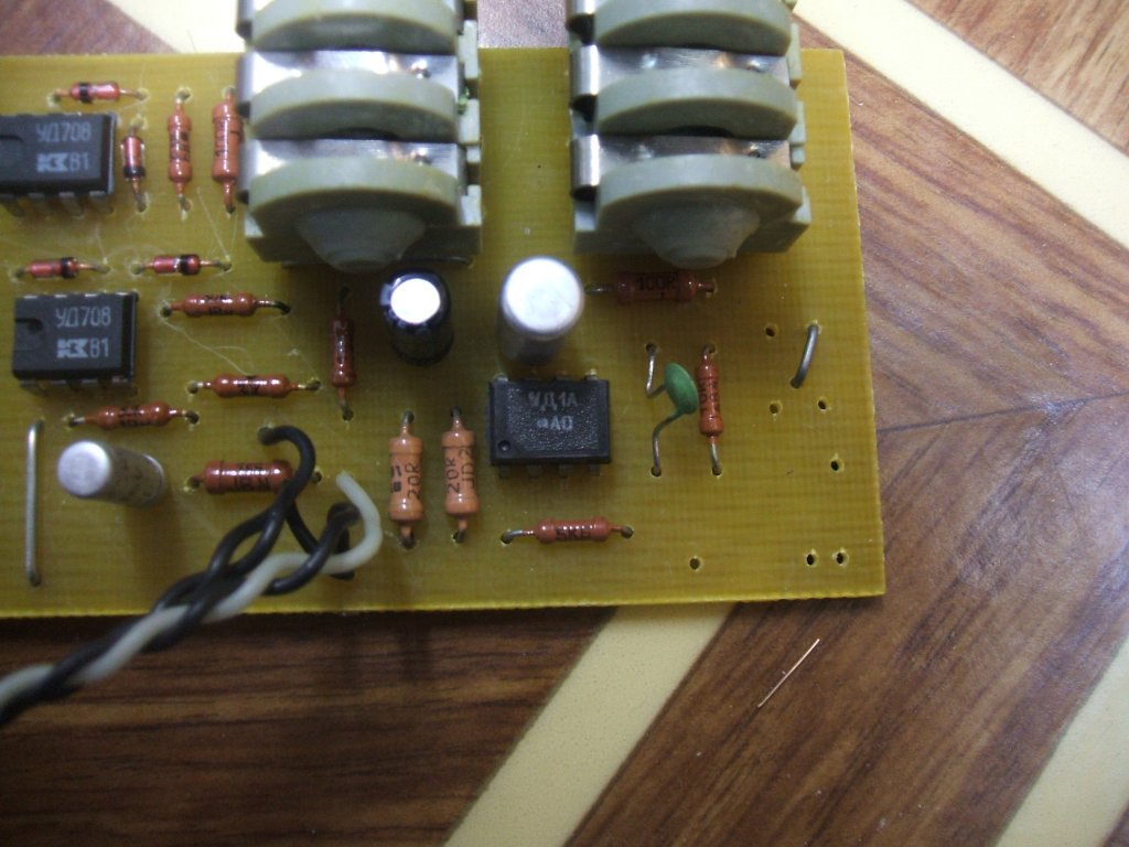

A képen látható két orosz IC adat lapját esetleg jelenleg is beszerezhető helyettesítő darab típusát adatlapját keresem. A kép baloldalán lévők egy kivezérlés jelző részegységei a másik talán egy műveleti erősítő lehet. Köszönöm.
Hello! Köszike, ez az igen ezt bogarászom már én is egy ideje de nem sokat tudok belőle kivenni mert angol! Írnál nekem róla? Lehet belőle valamit csinálni? Mert lenne pár ötletem!
Talán ez?Bővebben: Link
