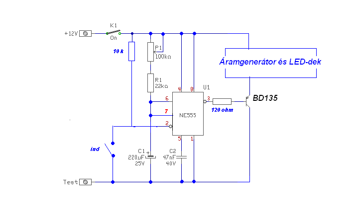

CREE LEDek lesznek benne, ennyi infóm van róla: Bővebben: Link és még, úgy tudom, hogy nyitóáram 3,6V és 350mA kell nekik ,,fejenként". Ha nagyobb tranzisztor kell az sem probléma, csak tudjam, hogy milyen, valamint, hogy milyen ellenállás kell a bázisához.
Ha az 555 nem pontosan azt az értéket produkálja, amit számolok a gépen az nem probléma, csak ha pl. bekapcsolom próbaként többször, (ugyanabban a poti állásban), akkor már ugyanazt produkálja egymásután, ha érted, hogy mire gondolok ezzel. Vagy akkor is eltérne vajon?

(#) BZoli94 válasza (Felhasználó 13571) hozzászólására (») Ápr 13, 2010 /
Ez nem astabil?! Ha jól tudom, nekem monostabilra lenne szükségem. Még nézegetem én is a kapcsolásokat. Nekem ez volt a elképzelésem. A LEDeket valamiért én is párhuzamosan szeretem kötni, de sokan mondták már, hogy sorosan jobb... Most azért lenne jó sorosan, mert a 2LEDnek 7,2Vkell, és az LM7808 már nem sokkal több... Itthon van olyan trafóm is mely, ha jól emlékszem kb. 12V, és a 2LEDet simán meghajtja. SZERINTEM most jobb lesz számomra, ha sorba kötöm a LEDeket. BD 135 lesz, bízok benned, majd megnézem a paramétereit is. (Szétnézek az áramgenerátorok közt is, de most már sok lesz.... Megint bele fogok kavarodni. Van itthon TIP142-esem is, zsír új. Az nem jó? Felesleges lenne rá elpazarolni, ekkora tranyót, szerintem.

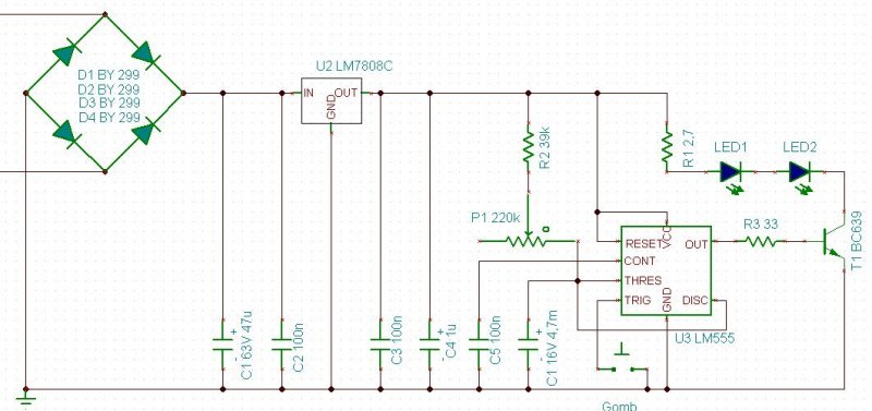

Lerajzoltam, elvileg így jó lehet, ha most azt nem nézem, hogy így csak 4percig tudom feltekerni. Már közel járhatok a célhoz. Mellékeltem a kapcsolást, melyben benne van talán minden, csak az időzítéssel kell még szórakoznom.
Kadarist adott 1linket, holnap elolvasom. Most hiába kezdtem el, nem értettem a felét sem, már nem fog az agyam. A fórumozás közben egy kapcsot rajzoltam ki egy NYÁK-rajzból, hát az le is fárasztott rendesen.
Ha kész lesz a kapcsolás, akkor még akarok majd bele egy olyan LED-et is, amely akkor világít, ha világít a 2power is. Ez mutatná, hogy mikor világít le, nem az UV-t akarom nézegetni... (De ezt majd a végén.)
Mindjárt kipróbálom az ellenállást a 6. és 7. láb közt.

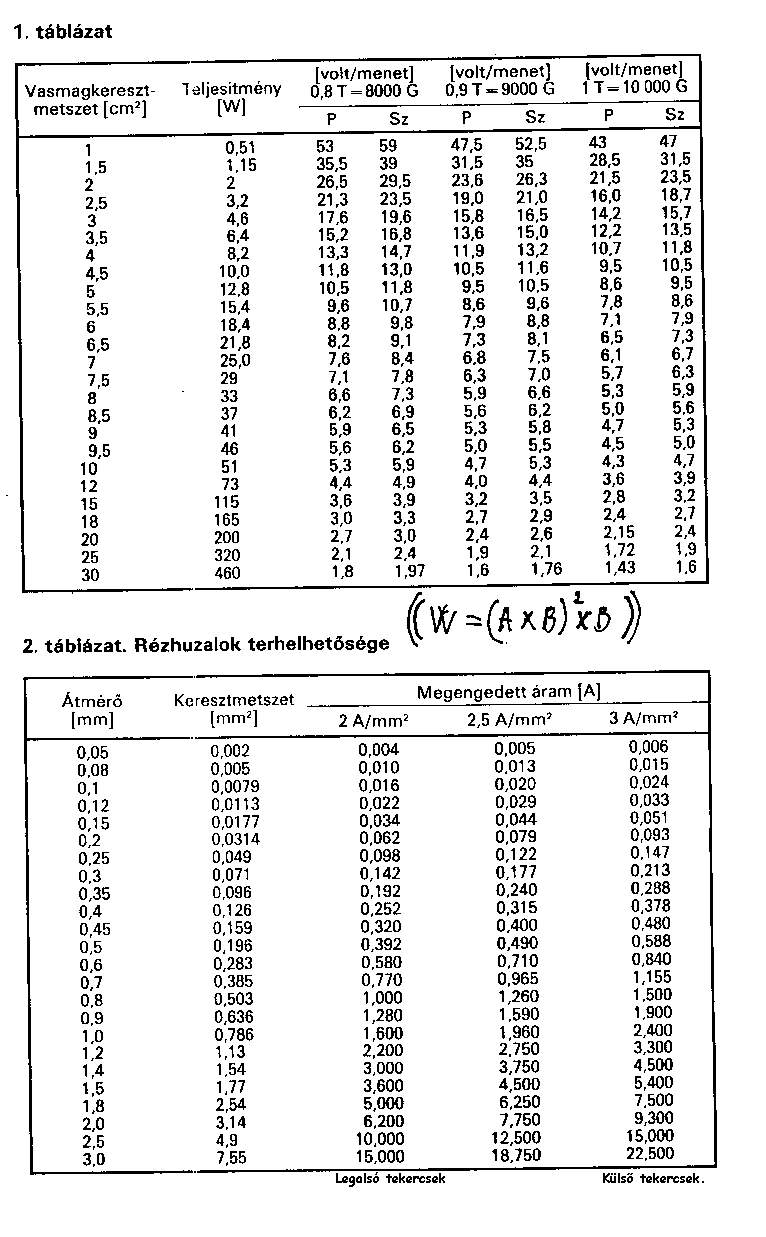

Nem tud valaki olyan táblázatot, vagy valami képletet belinkelni, ahol kiszámítható, hogy egy adott átmérőjű rézhuzal mekkora áramerősséget bír ki ?
Kösz !
(#) SKY válasza marone hozzászólására (») Ápr 14, 2010 /
Hálózati trafóknál 2-3A/mm^2 a megengedett, kapcsolóüzemű tápokban, vagy toroidmagon (ahol jobban tud hűlni a vezeték) felmennek 5-7A/mm^2-áramsűrűségig is.
4A/mm^2 => 1mm^2-es vezetéken max. 4A

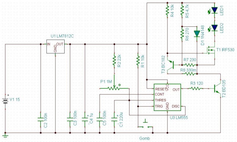

(#) proli007 válasza BZoli94 hozzászólására (») Ápr 14, 2010 /
Bocs, hogy belebeszélek, de úgy látom, itt már kicsit összegabalyodtak a dolgok.
- Egy hosszú idejű időzítést nem túl szerencsés analóg módon készíteni.. De ha már minden áron 555-re adtad a fejed, akkor miért nem böngészted át az 555-ös topikot. Ott már számtalanszor kifejtettem ezzel kapcsolatban a véleményem, és be tettem ezt a kapcsolást, melynek módszerével "viszonylag tisztességes" módon megoldható a hosszú idejű késleltetés.
(A bemeneten lévő R7/C5 a nyomógomb miatt elmaradhat, a nyomógombot az R6-ra és a GND-re kell kötni.
Az U1-et érdemes szinkronizálni az U2-höz úgy, hogy az U1/4-es lábát, az U2-3-asára kötjük.
Valamint a 20perc eléréséhez R5 ellenállást 220kohm-ra és C3 kondenzátort 100µF-ra kell cserélni.. Így az idő a potival, kb. 2..22perc között állítható.)
- De minden esetre, én a feladatot pld. egyetlen CD4541-es IC-vel oldanám meg. Azt kimondottan hasonló célokra készítették, mint amit szeretnél. Ebben az IC-ben benne van egy ütemadó és egy maximum 2^16 hosszú számlánc. Nem percekre, de akár órákra is lehet vele időzíteni, és nem kel hozzá kényes alkatrész (pld.kondi)
- Az áramgenerátor alkalmazása célszerű. Viszont szükségtelen az áramgenerátort, még egy tranyóval külön kapcsolgatni. Mert (pld. amit Skory lapjáról választottál) a +12V-ra menő R4 ellenállás lábát, ha az 555 kimenetére kötöd, akkor az áramgenerátor egyben kapcsolható is lesz. A Led számára, felesleges 7808-al stabilizálni a feszültséget, mert az áramgenerátor biztosítja "minden" tápfeszültség mellett a Led-áramot. (Már csak azért sem lenne jó, mert a Led feszültség 7,2V lenne, a táp meg 8V. Az áramgenerátor minimális működéséhez, meg kb. éppen a fennmaradó 800mV szükséges. Így az pont működési határértékén lenne.)
- Az IRF530 helyett nyugodtan lehet kisebb Fet-et választani, de Led-áramtól és tápfeszültségtől függően hűteni kell. Ha az 555-ös késleltetőt választod, akkor a Fet helyett akár tranyót is használhatsz. Csak a bázis ellenállást kell a tápfeszültségnek, Led-áramnak és a bétának megfelelően megválasztani. Ib=Iled/béta Rb=(Ut-2V)/Ib
(A bétát a tranyó adatlapján kell megnézni, mikor a kollektoráram egyenlő a beállítandó Led-árammal.) Ennél csak kisebb bázisellenállást lehet választani, de akkorát, ami nem terheli túl az 555 kimenetét. (pld. max 100mA)
Tehát valahogy "így kell gondolkodni helyesen".

(#) bankimajki válasza marone hozzászólására (») Ápr 14, 2010 /
Itt van egy.
