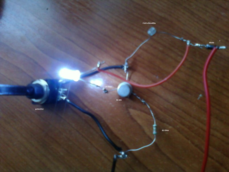

Sziasztok! Én megépítettem ezt az alkonykapcsolót, de sajnos pont fordítva működik. Ha eltakarom a fotó ellenállást, akkor kapcsol ki. Tudnátok segíteni? Mit rontottam el? A mellékletben csatoltam az általam készített kapcsolást.
(#) Krisz015 válasza (Felhasználó 13571) hozzászólására (») Ápr 14, 2010 /
Igen, de hogyan? Akárhogy is cserélem nem működik....Melyik vezetéket cseréljem?

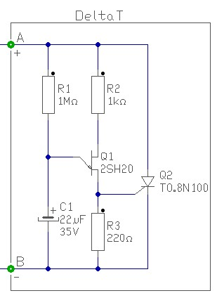

Egy olyan kapcsolásra lenne szükségem, hogy ha megnyomok egy gomgot akkor utánna meghatározott ideig még kapcsolva maradjon. Megépítettem a Bővebben: Link kapcsolást de nem kapcsol. a 2-es pontra mit kell kötni hogy menjen?

(#) proli007 válasza zaza99 hozzászólására (») Ápr 14, 2010 /
Például a nyomógombot, pont a 2-es láb és a GND közé. De a 2-es láb és a +U közé is kellene egy pld. 10kohm-os ellenállás.
üdv! proli007
