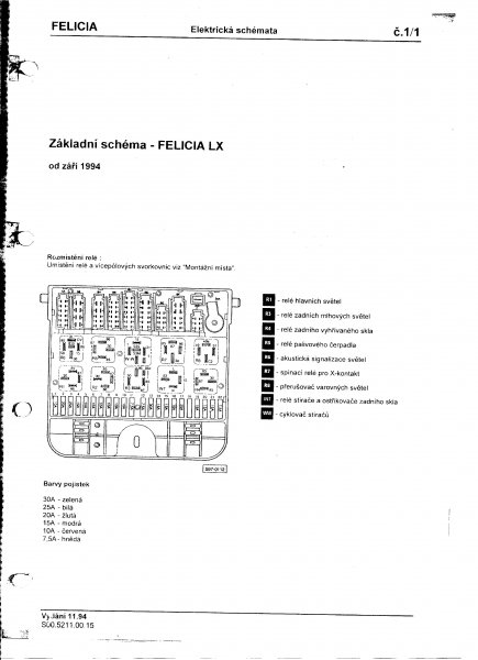

Van némi rajzom jelenleg Skoda Felícia és Fabia. Octavia leírást én is keresek.

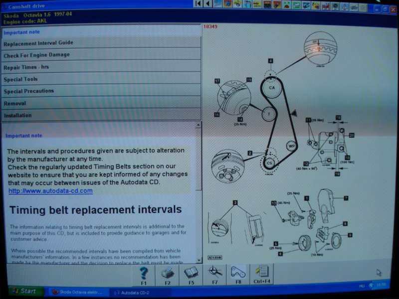

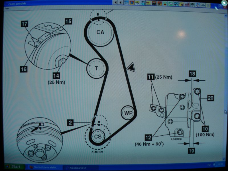

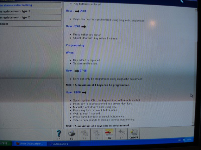

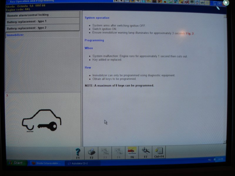

Meglepően sok infó van az ADCD-ben a kocsidról. Nem tudom azonban, hogy mennyire használható számodra. Csak így tudom sajnos felrakni a képeket. Az immo-ról ír valami furcsaságot, de nem értem. VIM
Ja és Lenne ég egy kérdésem Milyen aksi van gyárilag az 1,6okban? NEkem most egy 45a/h van bene? Mekkora a belevaló?
Hát a progiban nincs róla infó, de ekkorákat raknak az 1.6-ba. Ami aTiedben van, az a kis szuziba való.
Szépen sorjában, a némítás után. Az Octaviakba 55Ah akkumulátor kell, a tákca (tartó) is annak megfelelően van kialakítva no meg persze a generátor is. Az autodata-val vigyázni kell nem minden esetben adja azt az információt (rajzok) ami nekünk kell, vagy ami jó.

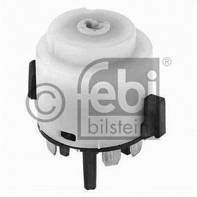

És még azért sem értem, mert akár a házat és akár a betétet simán kicserélheted. A japán autóknál van a gyújtáskapcoló körül az immo "jelfogója".

Azt mondta bent a srác nem olyan egyszerü mert a számitógépet újra kell programozni. Mondtam neki veszek használtam azt mondta ujat! Akkor lehet nem is olyan nagy baj van?
Az az egész programozás kb 10perc max 1óra, de az is csak azért, mert ha nincs benne az ECU ban az immo szám, valami folytán "kiment" belőle, akkor a sorszámot le kell kérni a gyárból és kávészünet egy kis lecsi fecsi, maj feltölteni az adatot és kész is.

Kérdés, indítózáskor (meleg motornál) az indítómotor forgatja a motort? Amikor "ráadod" a gyújtást, hallod az AC-t, hogy feltölti a rendszert? Mivel jön a tavasz és elég komoly hőmérsékletkülönbségek vannak, ilyenkor szoktak lenyekkenni az AC-k, és ilyenkor jönnek elő a termosztát problémák is. Mint az elözőekben írtam a gyújtáskapcsolóban nincs immo "jelfogó". Az egyszerüség abban áll, hogy egy laikus is akár betudja tanítani a kulcsot, ha a immokód az ECU- ban nem "sérűlt". |
