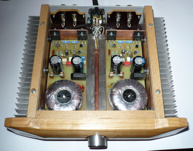

(#) hangszoros válasza szamóca hozzászólására (») Feb 27, 2010 /
Jó kép. Mivel csináltad ?
Óra ékszer 26 állású Jaxli ? Vagy NDK ?

(#) szamóca válasza Bukall hozzászólására (») Feb 27, 2010 /
(#) szamóca válasza hangszoros hozzászólására (») Feb 27, 2010 /
Fuji fp 5700-assal. A gyártót nem ismerem, de ez a legjobb típus ezidáig. :yes:

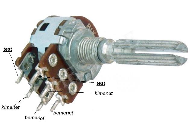

(#) levi102 válasza Bukall hozzászólására (») Feb 27, 2010 /
Itt egy Kit 2*2 watt
Nagyon egszerű összerakni.A potméter 100k
A potméter 100k Log-osAdok bekötést a potméterhez!

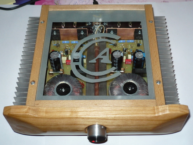

(#) CIROKL válasza szamóca hozzászólására (») Feb 27, 2010 /
Tudom hogy nem a te ötleted ez az előlap , de tényleg megtetszett ! Ezért is épitettem ezt a picike erősítőt hogy legyen valamire hasonlót elkövetni . Minden féleképp az volt az elsődleges szempont hogy nagyon kicsi ,és csak is tranzisztoros meg aztán kicsatoló kondis + táppal legyen . Ez azért mert a trafóim amiket felhasználtam azok ide stimmelnek . Hát viszonylag ide illő és a feszültségnek megfelelő kapcsolást nem is volt olyan egyszerű keriteni . Mintegy két -három napos keresés kutatás eredménye képp lett ez amit megépitetem . De már mondtam és mégyegyszer mondom , a fő szempont most nem az erősítő jósága, minősége volt szem előtt ! De ma az élesztés megtörtént és azért nem vall szégyent ez a 25 éve bemutatott kapcsolás .
„A Te munkád, időd, pénzed, tudásod, kreativitásod fekszik benne”
A munkával nincs semmi gond , tudod szeretek barkácsolni , ebben nem sok pénz fekszik , alig egy-két ezres ami bele lett téve . a kreavitásssal meg szintén nincs gond / Talán ?/ annak meg csak örülök ha túlszárnyalnak , én is csak egy átlag haladó vagyok csupán.
(#) szamóca válasza CIROKL hozzászólására (») Feb 27, 2010 /

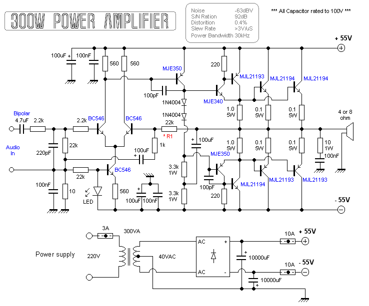

(#) Bali125 hozzászólása Feb 28, 2010 /
Egy kérdéssel fordulnék hozzátok.
A napokban találkoztam a fórumon ezzel a linkkel:Bővebben: Link
Nem igazán tudom hogy hogyan tudnék itt a fórumon erre a kapcsolásra rákeresni, mert konkrét nevet nem találtam az oldalon.
Az lenne a kérdésem hogy nincs-e véletlenül valakinek ehhez a kapcsolási rajzhoz nyákterve?
/Egyébként egész konkrétan arról lenne szó hogy van egy 2*50Voltos(egyenirányítva, pufferelve ennyi), 150VA-s transzformátorom és ehhez akarok építeni egy nem túl nagy költségű tranzisztoros erősítőt(stereo), a lehető legjobbat kihozva belőle teljesítmény szempontjából. Esetleg ha van más ajánlat ezen kívül azt is megköszönném./
(#) lapose válasza Bali125 hozzászólására (») Feb 28, 2010 /
Az általad linkelt rajz +-35V-ról működik, sok lenne neki a +-50V.
Itt a HE-n is van több olyan rajz(szét kell nézni a topikok közt), ami megy +-50V-ról, Itt is van egy-kettő:
