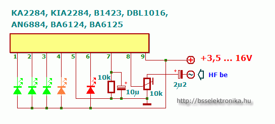

Az lenne a kérdésem, hogy az alábbi kivezérlésjelzőt miképpen kell használni. (Hova kössem az erősítőből jövő jelet? Párhuzamosan a táppal?) A válaszokat előre is köszönöm!
A tápfeszültséget a plusszal jelölt pontra és a GND-re (fordított T betűs pont a rajzon a mínusz) Az erősítő kimenetét, pedig a "Hf be" jelű pontra. De javaslom, hogy valami ellenálláson keresztül (pld 10kohm), mert ha feltekered a potit maximumra és az erősítő elég nagy teljesítményű belepusztulhat az IC. Ha külön tápja van ennek az áramkörnek és az erősítőnek, akkor a két GND pontot közösíteni kell. üdv! proli007

Csupán azt nem értem, hogy ugye az erősítőből két "kábel" jön ki egy plusz és egy mínusz. Na ezeket hova kötöm? Mert az egyiket a Hf be jelű pontra az oké. Én vagyok túl értetlen..... De légyszíves magyarázd el újra.
A "mínusz" kimenetet a GND pontra, a "plusz" kimenetet a "Hf be" pontra. De ha az erősítő kimenete híd kapcsolású, és a két készülék tápfeszültsége közös, akkor a mínusz kimenetet ne kösd sehová, csak a "pluszt". üdv! proli007

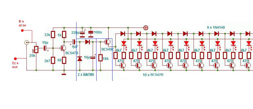

Megtudnátok nekem mondani hogy melyik kondit kellene kisebbre vagy nagyobbra cserélni hogy dinamikusabb legyen a ledek mozgása. Én lassúnak érzem. Kapcsolás: Bővebben: Link Köszönöm szépen. üdv. fricihun
A 10 µF-ost a diódák után, 4,7, vagy 2,2-re.
Annyira nem kényesek ezek a tápfeszre, de azért ha nem sürgős a dolog, inkább várd meg vmi okosabb véleményét.

De a ledeknek se lesz bajuk, ugye? Vagy inkább tegyek nagyobb előtét ellenállásokat?
