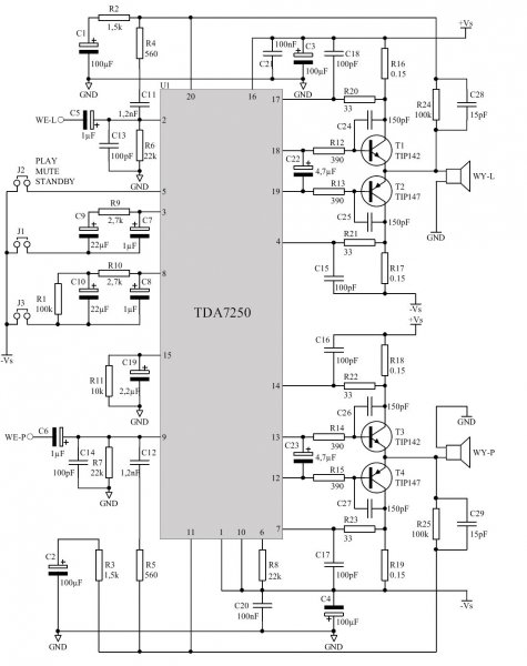

Na hát biztosítékcsere után bedugtam és a védelmen a protect led felgyullad pár tized másodpercre és elaludt. A biztosítékokat ismét kiverte. Valószínű elszállt a végfokban valami. Kérdésem a következő. Mi szállhatott el? Csatolom a kapcsolási rajzot. Köszönöm a válaszokat.

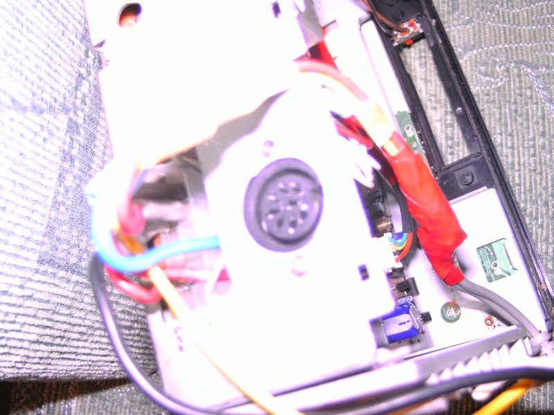

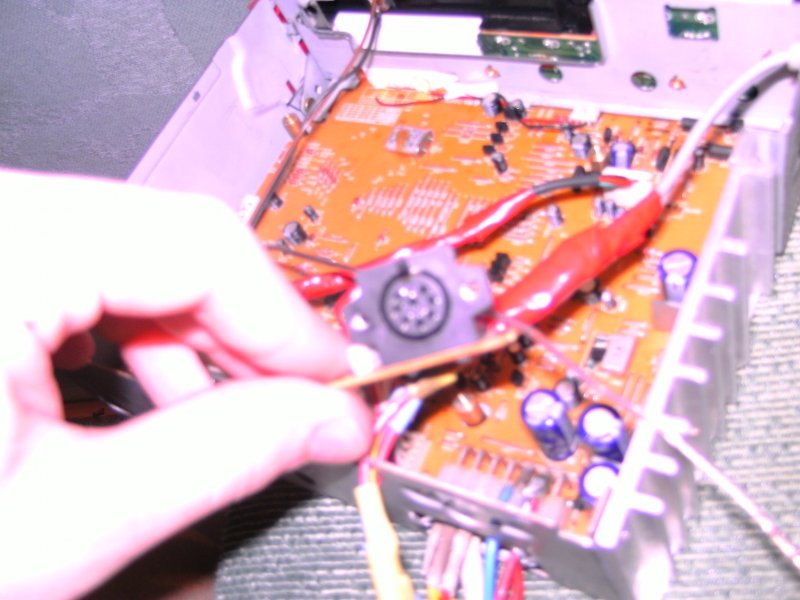

Google be találtam ezt is.Megvan az alap is ami az adatlapján van.De magától megjavult a rádió.Viszont van a hátulján egy csatlakozó 8 érintkezővel amiből egy nincs bekötve.Mi lehet az.Mivel az autó rádiónak bemenetet akkarok csinálni hogy erősítő legyen.(bocs a ramaty képminőségért remélem látni a lényeget.)Hogyan lehetne erről a csatiról bemenetet kötni?

(#) ImiDj válasza fricihun hozzászólására (») Márc 12, 2010 /
„Utána rákötöttem a mélyhangszórómat az egyik csatornára a másikról meg levettem a kicsit. Odatekertem a hangerőt és elhallgatott”
Hány Ohm-os volt a mély hangszóró?Hány w-os?
„És azon az oldalon amelyikre be volt kötve a hangszóró kilőtte negatív tápfeszen lévő biztosítékot, meg a táppanelen is. Valaki meg tudja mondani nekem miért történhetett?”
Meghalt a végtranyó.Tip 35 meg tip 36 ilyen tápfeszhez nem való :no: csak ha C vagy B jelzésű akkor lehetne használni 8 ohm-os hangfallal de nemhiszem hogy birná még igy sem.Tul gyengék azok a tippek abba az erősitőbe(nembirják a tápfeszt ha nincs B vagy C jel rajta,csak 8 A-es ami még elmenne 8 ohm-on,60W-os ha igaz ez is nem hamis tranyó).Cseréld le minimum tip 142-147-re.Az van a rajzon is.Máskép cserélheted majd tovább a a tranyókat Tda 7294 az lenne a jó választás szerintem,csak ajánlani tudom
(#) hangszoros válasza ImiDj hozzászólására (») Márc 12, 2010 /
A TIP 35, BD249 25 fokon 25 V-ig tudják a névleges teljesitményt ! Meg kell nézni a katalogusban a SOAR görbét. ! A "C" se jobb. A hőgörbéből meg kiderül hány %-al esik vissza magasabb hőmérsékleten

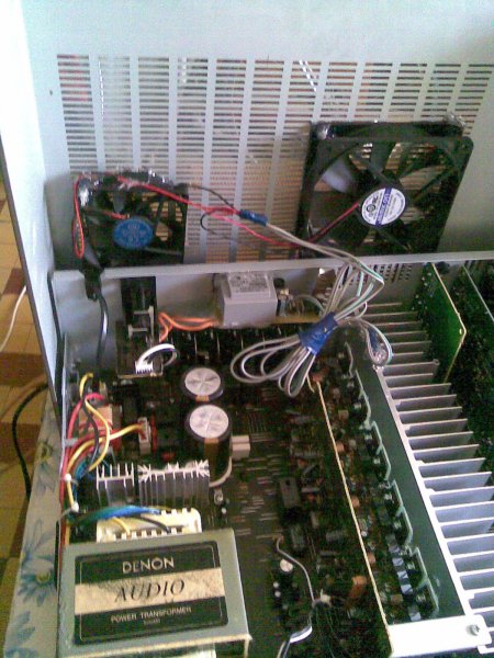

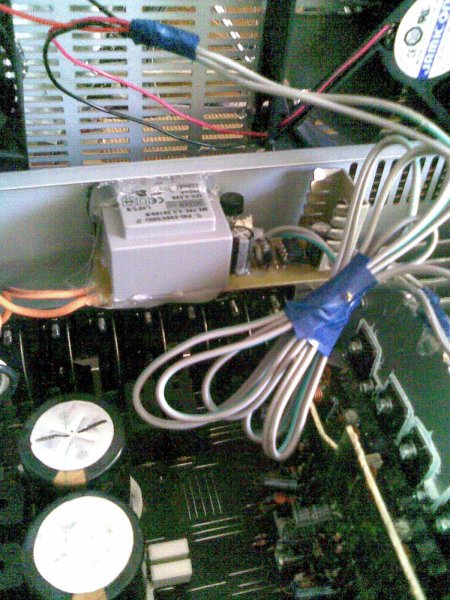

Erősítőmben van ventilátor, és nem tudom kiszűrni a zajt. Neten rajzokon 100uH-s induktivitást javasolnak, de szkóppal nézve még nagyobb tüskék keletkeznek mint nélküle. Próbáltam ferrit rúdra tekerve, illetve pc tápból bontott fojtó torroid magra tekerve is. A frekvenciája (ha jól mértem) 82Hz. Már külön tápról megy a ventilátor, úgy is zajos. Stabilizátort nem tudok betenni, mert 12V a DC feszem. Mi lenne a megoldás?
(#) kadarist válasza Tomi20 hozzászólására (») Márc 12, 2010 /
Közvetlenül a ventilátor kivezetéseire (a lehető legközelebb a motorhoz) köss egy 100 µF-os kis ESR értékű elektrolitkondenzátort. Talán segít a zavarszűrésben.
(#) ImiDj válasza Tomi20 hozzászólására (») Márc 12, 2010 /
Nekem is volt ilyen problémám.Mikor tul hoszu volt a kábelezés a venti meg a trafó kőzt.Legtőbszőr ugy oldottam meg hogy egy kapcsolóval lehessen kapcsolni a ventit trafóval egyűt,mivel mikor nincs bekapcsolva a kis trafó nem is lehet zavar.A lényeg,ahogy tapasztaltam minél kőzelebb legyen a trafó a ventihez.Mikor kicsi hangerőn megy az erősitő nem kell venti csak mikor folyamatos terhelés van akkor szoktam bekapcsolni,vagy nálad nem megoldható?Amugy észre sem veszem a hangfalban mikor megy a venti vagy nem.Búg a hangfal nagyon?
(#) petemazi válasza Tomi20 hozzászólására (») Márc 12, 2010 /
Nekem is visszatúrja a zajt a ventim, főleg kis fordulatú üzemen. 7812 után van kötve, föld közös. Nálam egy marék kerámia kondi segített a dolgon, azért odahajolva még mindig hallom a búgását..

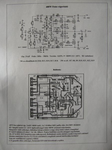

Már láttam párszor itt az oldalon ezt a rajzot, de mindig volt mellé írva valami hiba.
Az lenne e kérésem hogy a beültetési rajz alapján valaki mondja el hogy mi nem stimmel a rajzon min kéne változtatni?
Az oké hogy az R21,R22,D6,D7 alatt a fóliát meg kell szakítani.
A T3,T4,T5 nek ugyan azon a bordán kéne lennie? Ezeknél rövid huzalozás járható út?
1,3W os zénerek elegendők bele?
A visszacsatolásnál a 100pf lehet kerámia? Vagy inkább fólia?
Köszi.
