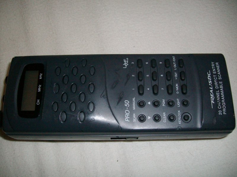

Sziasztok! Lehet, hogy nem egészen illik ide, de ezért nem akartam új témát nyitni.
Ma szereztem egy rádióvevőt, amiről nem igazán tudom, hogy mire használható, illetve hogyan tudom kipróbálni, hogy egyáltalán működik-e. Nekem valószínűleg nincs rá szükségem, de eladnám, és azt azért tudnom kell, hogy pontosan mi is ez, és hogy hibátlanul működik-e. Ha bekapcsolom, olyan zaj hallatszik belőle mint a rövidhullámú sávban a háttérzaj.
A típusa Realistic Pro-50 ,,Scanning Receiver", a hátlapon 68..88, 137..174, 380..512 MHz-es sávhatárok vannak ráírva.
(#) kadarist válasza Tomi94 hozzászólására (») Júl 1, 2010 /
Ebben a topikban olvashatsz a rádiószkennerek rendeltetéséről.
