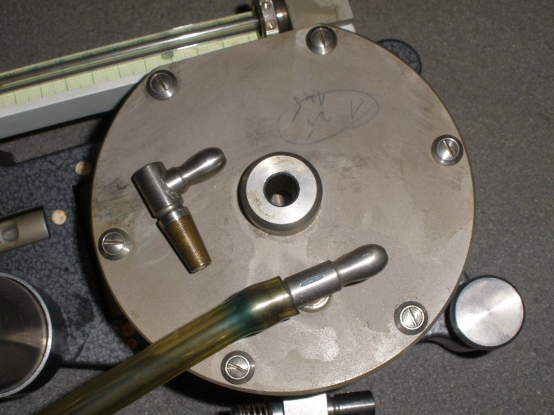

Nos az lenne a kérdésem hogy a képeken milyen műszer látható. Igaz hogy nem villamos árammal működik, de attól függetlenül érdekes "kis dolog" lehet. Aki tudja írja már meg hogyan működik, és hogy ennyi az egész műszer, vagy még van más fajta része is. A válaszokat előre is köszönöm. ÜDV
Még teszek fel néhány képet
Van hozzá egy másik fajta üveg cső is, amit kilehet cserélni a skálás részen.

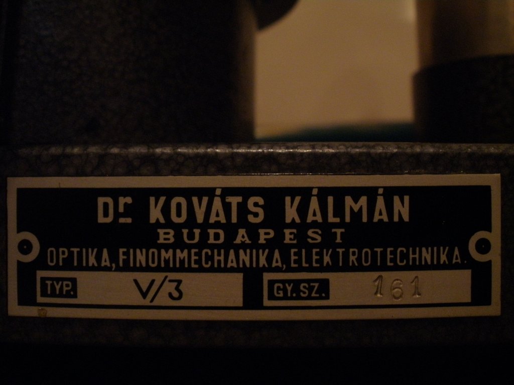

Szia! Dr Kováts Kálmánt (Budapest) már kérdezted? -
Megaztán: hol lehet a többi 160 db?
Nekem valamilyen nyomásmérő (előállító) berendezésnek tűnik. A cső szögével a folyadékoszlop magasságát (hidrosztatikai nyomását) lehet szabályozni - azaz a nyomásmérés érzékenységét. A skálán a szorzószámok láthatók (45- fok 1/2....). Szia
Ez konkrétan huzatmérő, melynek dimenziója mmvo (milimétervízoszlop). A kémények huzata nagyságrendileg 2 - 5 mmvo nyomást jelent, ezért lehet a függőlegestől ledönteni a csövet. A ledöntés bizonyos mértékeihez írt aránypárok azt jelzik, hogy a vízoszlop hossza hogyan viszonyul a mért nyomáshoz, ami csak a függőleges vektort adja.

A huzatot a kémény alján mérik, ezért az tkp. vákuum, ezért az üvegcső tetejénél lévő csatlakozóra kell tenni. Nincs különleges dolog, de úgy kell csatlakoztatni a kéményhez, hogy levegő is tudjon beáramolni.

Még azt meg tudnád mondani, hogy a tetején 2db csatlakozó van. Az egyik megy az üvegcsőbe és - jel van rajta, a másikon + jel van és az megy abba a "nagy" hengerbe (ezen a képen ki is vettem belőle a + os csatlakozót P2280014.JPG ez az utolsó kép) amiből kijön a kék gumi cső és az bele megy abba a hengerbe ami egy tartálynak tünik(kivehető és csak a csőnek a nyilása van rajta, meg a tetején a záró csavar) az a rész szerinted mi lehet, vagy milyen funkciója van? Bocsi hogy ennyi hülye kérdést teszek fel, csak ha már kaptam akkor jó lenne tudni hogy mi is ez pontosan, meg hogy lehet használni. Amúgy Bandras Te hogy mérnél vele? Már mint rátennéd a két gumi csövet megtöltenéd vízzel és mind a 2 végét a kéménybe tennéd, egy síkba? Fú nah ebbe jól bele bonyolódtam Még 1x köszi Mások véleményére is kíváncsi vagyok, szóval hasznos dolgokat nyugodtan írjatok
Ez egy nagyon kicsi nyomás(-különbségek) mérésére szolgáló műszer.Huzatot úgy mér, hogy az egyik csatlakozó a pl. kemence légbeömlőnél, a másik a szabad térrel cstlakozik.Huzat=a kettő külöbsége, ami tényleg lehet néhány mmVo.(ez ma már nem SI mértékegység, de az előbbi átszámítás korrekt).Én magam is használtam ilyet ezelőtt 40 évvel kemencéknél, valamint légcsatornás kísérletek alkalmával.A tartály csak egy puffer, ami, ha szükséges - a hirtelen változásokat integrálja, ha nem kell, kiiktatható.
Stimmel. A - jel, a villamossággal analóg módon, negatív bemenet, a kisebb nyomás. Ha a + bemenetet szabadon hagyod, a légkör nyomása a vonatkoztatási nyomás, ehhez képest a vákuum negatív. A + bemenetre a légköri nyomáshoz képest nagyobb nyomás mérése esetén csatlakozol. Előfodulhat, hogy nyomásesést kell mérni, akkor a + és - bemeneteket értelemszerűen kell bekötni. Ez a műszer az u-csöves manométer továbbfejlesztett, kompakt változata. A kényelmesebb leolvasás érdekében aszimmetrikus. A nagy átmérőjű fémhenger, amire az üvegcsövet tartó mérőléc van szerelve, a víztartály. Azért ilyen nagy az átmérője, hogy a csövet megtöltő víz mennyisége elhanyagolható szintváltozást okozzon a tartályban. A mért nyomással (vagy nyomáskülönbséggel) a két vízszint közötti különbség lesz arányos, mint az u-csövesben. Mivel a tartályban szinte nem változik a szint, elegendő a csőben lévő szintet mérni. 40 évvel ezelőtt analóg irányítástechnikával foglalkoztam, akkor ennek a műszernek a higanyos változatával elég sokat mértem. 738,2 Hgmm=1bar
Szia Ui: Vízzel feltölteni talán a kisebb hengeren keresztül lehet. Mindenesetre annyi vizet kell beletölteni, hogy a csőben megjelenő vízszint pont 0 szintet mutasson.
