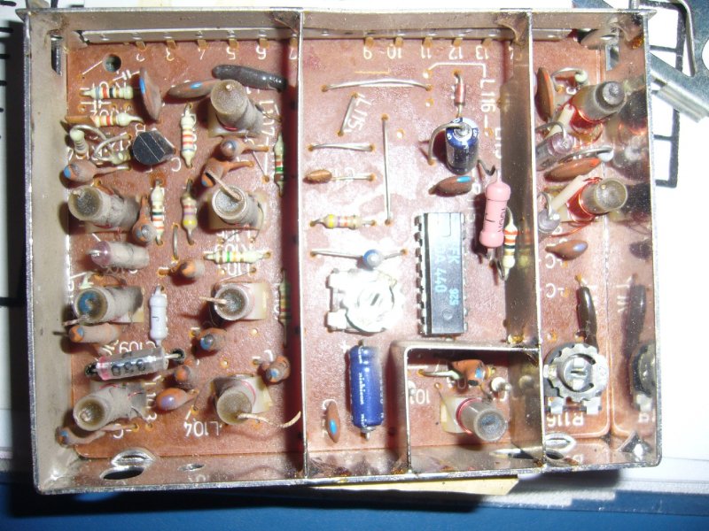

(#) küzmös Gergely hozzászólása Márc 3, 2010 /
Szia Kadarist! Egy Videoton Infracolor 2000-es készülékkel kapcsolatban szeretnélek zavarni.. Ha megnyomom az AFC-t ahelyett hogy pontosan adáson tartaná,egy picivel az adás mellé "rántja" és ez minden csatornánál igy van.. ha nem használom az AFC-t akkor ugye jó,de 1-2 napon belül elmászik és korrigálni kell.. nem "életveszélyes" sokkal inkább zavaró.. a KF dobozt feklnyitva,azt mondták hogy piros festékkel kiöntött tekercset keressek és a jobb felső sarokban van is egy ilyen.. ez lenne az?
(#) kadarist válasza küzmös Gergely hozzászólására (») Márc 3, 2010 /
A KF-video-demodulátor dobozban lévő referenciatekercsen hangolj bekapcsolt AFC mellett.. A tunert zárd vissza, ahhoz ne nyúlj.

(#) küzmös Gergely válasza kadarist hozzászólására (») Márc 3, 2010 /
Ezeket a garázsban találtam és egy super color-ból vannak.. nem barbárkodom mig nem tudok biztosat..
