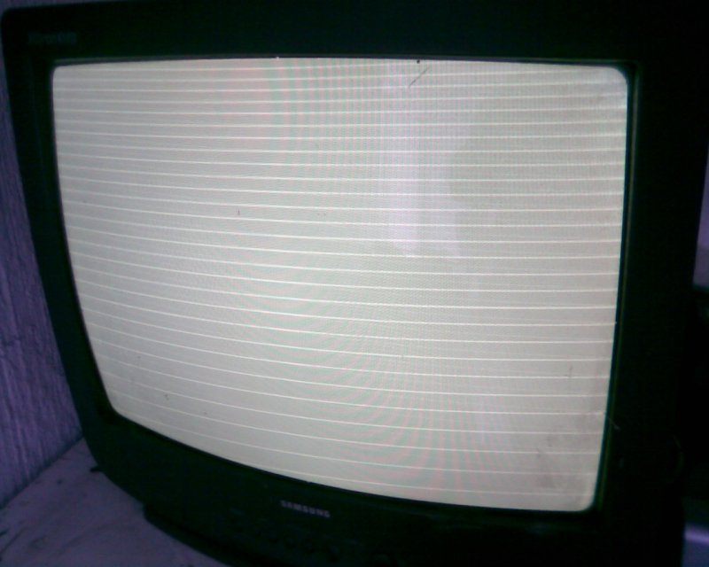

Segitséget szeretnék kérni javitanám Samsung CK-20S20BT tipusu TV-met, a hiba jelenség sárgás szinű (kép) viszintes csikokkal más jelenség nincs. Várom a javaslatokat megoldásokat,előre is köszönöm

Ellenőrizd le a képcsőpanelon található ellenállásikat és diódákat, A forrasztásokat is nézd át! Sajnos lehet hibás a végfok-IC ugyanitt és hát még a képcső is.
Rajz:S15A chassis

(#) Gázos Feco válasza kadarist hozzászólására (») Feb 28, 2010 /
Köszi a tippet,megnézem, a rajz már meg van, azért köszönöm,ha nem az a bibi még kérdezek javítva még nem volt a készülék. Csatolok képet ha sikerül.
(#) kadarist válasza Gázos Feco hozzászólására (») Feb 28, 2010 /
Meg a 180V-ot is ellenőrizd. Gyakran elszáll a soros ellenállás ezen a vonalon.
