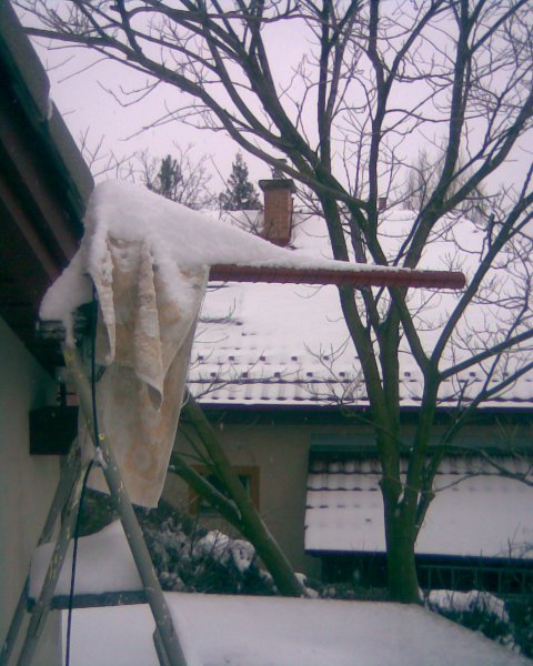

				Igen, a nyereségcsökkenés 3 dB, de ha a helix elég nagy nyereségű, akkor ez nem olyan nagy probléma. Az enyém 23 menetes, kb 80 cm hosszú és szerintem egyszerűbb megépíteni, mint egy 20 dB-es yagit. A másik, hogy nem tudjuk, tigi mit akar csinálni. Van egy hely, ahonnan csak neki "szolgáltatnak", esetleg csak két távolabbi gépet akar összekötni, vagy pedig csak "találni" akar egy kapcsolódásra alkalmas pontot...
				Az már szép helix!. Gratula! Persze ami a hátránya, az az előnye is. Érzéketlen a polaritásváltásra. Akkor lássunk egy párat :  helix wifi antenna
				Ilyen a valóságban. Aztán lefestettem lazúrral, most barnásvörös. ( mahagóni, hogy illeszkedjen a ház faszerkezeteihez )  De megy télen, a nagy hóban is. A fejrészt letakartam egy törülközővel. Alig volt nyereségcsökkenés. | Bejelentkezés Hirdetés |
