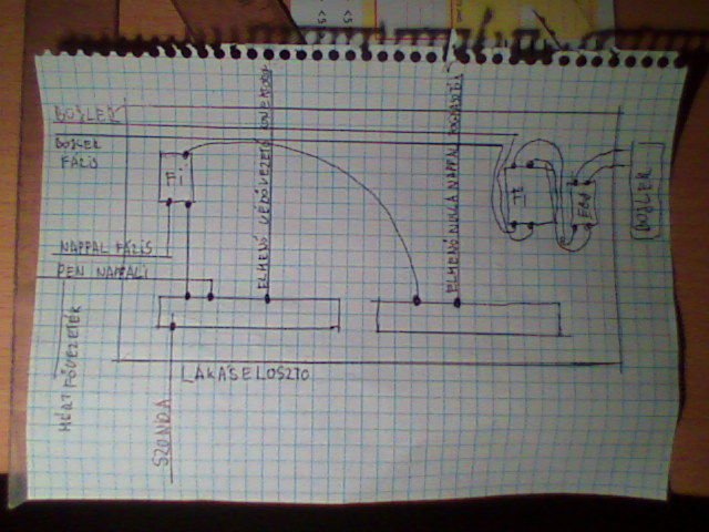

(#) plepi válasza dil hozzászólására (») Márc 3, 2010 /
Miért kellene rákötni az éjszakai pen-jét a szondára?? Szerintem meg nem mert ugyanis a mért fővezeték nappali pen-je van rákötve a szondára,az éjszakai és nappali pen-ek meg a vill óra szekrényben egy sorkapocsból ágaznak el.Így hát elég az egyik. Nekem így van a földszonda vezetéke a lakáselosztóba megy itt a nappali pen össze van kötve a szondával a bolylerhez meg közvetlen két vezeték de elötte fi relé meg kétpólusú eba.
(#) plepi válasza plepi hozzászólására (») Márc 3, 2010 /
Az éjszakai és nappali vezetékeket az óra után sehol nem sőt tilos közösíteni,a kettő teljesen külön áramkör ráadásul az óra és a lakáselosztó között ezek a vezetékek még egy csőben sem futhatnak. Új bekapcsolásnál megköveteli a szolgáltató ha falba lesz bevésve a vil szekrény a mért vezetékeknek két külön csőbe kell lenniük. E.ON OS területről beszélek. Ha nem két cső van át sem veszik.
(#) cornel hozzászólása Márc 3, 2010 /
Akkor most rá kell kötni,vagy nem?
(#) plepi válasza cornel hozzászólására (») Márc 3, 2010 /
Az óránál egy sorkapocsba van kötve onnan ágazik két fele, a nappali pent mint irtam bekötöd arra a sínre amelyikbe be van kötve a szonda és itt választod szét a nappali pent ami az órától jön, éjszakai az az vezérelt azt meg bekötöd egy két pólusú fi be onnan meg egy két pólusú kismegszakítóba aztán bojlerba hisz az óránál közösítve van a kettő gondolom új mérőhely.
(#) cornel válasza plepi hozzászólására (») Márc 3, 2010 /
Értem,köszönöm!
(#) dil válasza plepi hozzászólására (») Márc 3, 2010 /
Pontatlan kérdésfeltevésre információt kellett volna kérni, valóban pontatlan, illetve nem teljes, kifejtő választ adtam.
Természetesen úgy értettem, hogy a megfelelő helyen, ahhol az ki van egyébként alakítva, ott egyesíteni kell a földelő szonda vezetékét a lakés védővezetékével. Tehát a lakás és az éjszakai rendszer azon a ponton találkozik, és találkoznia is kell. Aztán később nem találkozhat semmilyen módon, ebben igazad van. Bár az ellenkezőjét senki nem állította, és bízok benne, hogy nem is gondolta úgy senki.
Elnézést, ha félreérthető voltam.
Így kell ja és az első fi ről lehagytam a lakás felé menő fázist de a bojlert így a bojler földelését is lehagytam azt meg az első sorkapocsba ahol a földszonda van oda kell kötni
Meg még a nappali körről lehagytam az fi után következő kismegszakítókat bocsika siettem.
Ne kapkodj, mert megint félreértjük egymást!
Igen a boyler földelését is rá kell kötni arra a sorkapocsra, amelyikhez csatlakozik a szonda.
Az áramvédő után természetesen már nem találkozhat a védő vezeték a nullával - csak megerősítés képpen.
(#) plepi válasza dil hozzászólására (») Márc 4, 2010 /
Tudom!
(#) cornel válasza plepi hozzászólására (») Márc 4, 2010 /
Nagyon köszönöm neked és dil-nek is a segítséget!!!
(#) cornel hozzászólása Márc 4, 2010 /
Még kérdezek!
A földsínbe lényeges hogy milyen sorrendbe kötjük be a szonda vezetékét,a bejövő pent és az elmenő nullát?
Más kérdés! Ha nincs FI-relé,akkor a föld és nullasínt milyen színnel kötjük össze,kék vagy zöld-sárga?
(#) dil válasza cornel hozzászólására (») Márc 4, 2010 /
Nem lényeg a sorrend, ami fontos az az, hogy egy csavar alá csak egy vezetéket köss, legyen rajta saru, vagy érvéghüvely, szükség szerint.
Én z/s használnék (belenéztam a MSZ 2364-410:1999 szabványba, mindenról ír, csak színről nem).
