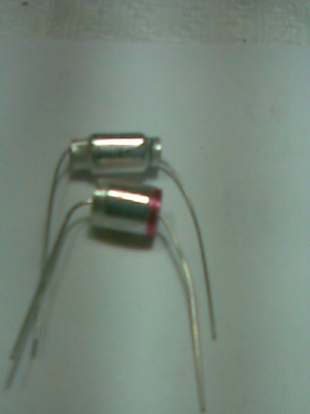

LCM3 -hoz kerestem alkatrészt és a fiókban találtam egy pár kondit. Ha jól sejtem az első képen stiroflex a másodikon MKP kondi van? Ezeket lehet használni a műszerhez. Bocs a képekért. Köszi a segítséget.
A Kép103 -as a stiro, és bármelyik használható. Az MKP-ben is fólia kondi van.
(Amit eddig szétszedtem, az mind az volt.)

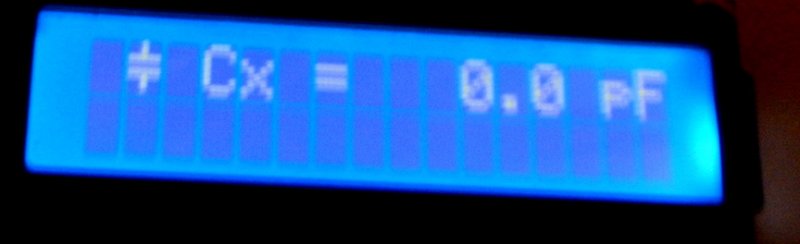

Üdvözlök mindenkit az oldalon! Az én műszerem is szépen alakulgat. Panell kész, és már találtam neki egy nagyon igényes dobozt is. Csak a kijelzővel vagyok bajba. Nem tudom melyik lenne jó. Találtam egyet a BOLYMIN cég oldalán: BC1602L Szerintetek megfelelne? És ha igen, akkor ők szoktak e küldeni?
Előre is köszönöm a választ!
A ChipCad által forgalmazott EW162G0GLY típus megfelel. Az általad kérdezett is megfelel, de a ChipCad olcsóbb
Nekem már 1 mA árammal így világít , 2,4k ellenállással van bekötve a világítás LED , de adapterről nagyobb árammal megy autómatikusan , akkor már vakít .
Így elem használatánál sem okoz sokkal nagyobb fogyasztást (+1mA)
