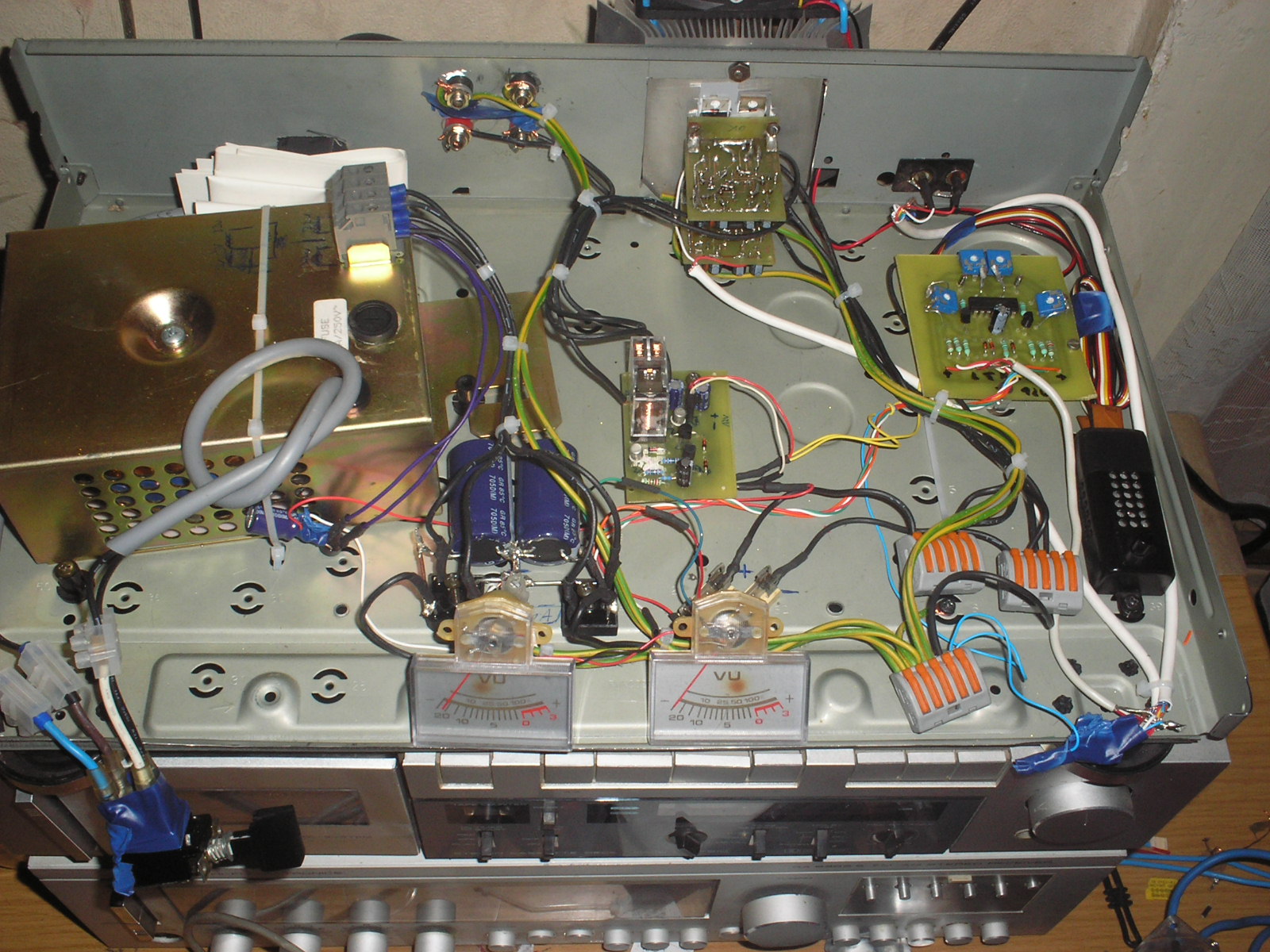

Pár hete építettem egy sztereó VF2 végfokot, eddig nagyon elégedett vagyok. Egy technics CD lejátszó dobozába került, a trafó árnyékolódobozban van, 2x10A graetz-el egyenirányítok, és 2x6800uf pufferem van. A doboz a föld csillagpontjához van kötve. A tápfesz majdnem 30v. Kerüld a dobozba egy dBase féle védelem, és egy proli007 féle kivezérlésmérő. A hangkártyámból folyton jön egy kis sistergés, ha kihúzom a gépből a kábelt akkor 10cm-ről már nem lehet hallani semmit. Éjszaka se. Viszont ha teljesen rátapasztom a fülem a magasdómra, akkor hallok valami rádiót, nagyon halkan.
A kisjelű vezetékek árnyékolt kábellel vannak kötve, a lehető legmesszebbre a trafótól, és a váltóáramú résztől. A doboz bal felében van a trafó, az egyenirányítás és a puffer, a trafó mögött egy EMI szűrő és a kimenetek, a jobb szélén vannak a bemenetek, és a kivezérlés. Az a szigetelőszalagos valami poti helyett bekötött 2,7k-s ellenállásokból épített feszosztó, oda majd egy jaxley tárcsás szabályzó kerül. Előlap még nincs, de alufóliával letakartam az elejét, és akkor is rádiózott.
Szóval: vajon mitől veszi a rádiót, rövidre zárt hátlapi bemenetekkel is? Hogyan lehetne ezt elhárítani?

(#) lapose válasza petemazi hozzászólására (») Márc 6, 2010 /
A diódahídra érdemes forrasztani 4 db. 47-100nF-os kondenzátort. A képen nem látom van-e rajtuk. ugyanígy érdemes a a pufferekkel párhuzamosan kötni 1µF-es nem elkót.
Azt is meg lehet próbálni, hogy a bemenet földjét az RCA csatinál egypár nanós kondival hidegíted a dobozhoz.
(#) petemazi válasza lapose hozzászólására (») Márc 6, 2010 /
Kerültek a kondikkal párhuzamosan 100 nanós kerámiák,
az rca-nál meg úgy érted, hogy a jelföldet egy kondival sorosan kössem a dobozhoz? Most a csillagpontba megy.
Igyen az RCA-nál a jelföldet összekötni a dobozzal egy kondival. Nálam már volt, hogy ez segített.
Esetleg ki lehet próbálni még azt is, hogy az RCA meleg pólusait egy 47-100 pF-es kondival a jelföldhöz hidegíted.
Túrok pár kondit és kipróbálom!
(#) petemazi válasza petemazi hozzászólására (») Márc 6, 2010 /
Semmi változás.
Viszont ha a jelfölddel és a dobozzal sorba kötöttem egy 47 nanós kondit, akkor búgott mint az állat.

Nem lehet hogy valamelyik tápfesz rajta van a dobozon?
(#) petemazi válasza DJ Szabcsa hozzászólására (») Márc 6, 2010 /
Nem hiszem, akkor szépen csattogna a biztosíték szerintem. A sistergés a gépből jön, ha egy cd lejátszót dugok rá, akkor nem csinálja. Viszont eddig nem rádiózott, de tegnap kihúztam alóla a deckemet, és most egy videoton ra6363s receiveren van, és pont a bemenet alatt van a receiver ferritantennája. Lehet hogy ez a baj?
(#) szilva válasza petemazi hozzászólására (») Márc 6, 2010 /
Nem illene rádióként viselkednie. A végfokpaneleken a tápfeszültségeken vannak kerámiakondik?
(#) petemazi válasza szilva hozzászólására (») Márc 6, 2010 /
A készítő szerint az egyik 47p kondi a visszacsatolás tagja, a másik pedig a gerjedékenység ellen van.
Majd ha lesz kedvem lecsavarozni a bordáról a panelokat, akkor odaheftelek pár kondit a forrasztási oldalra.

(#) petemazi válasza melorin hozzászólására (») Márc 6, 2010 /
Itt tényleg csak nagyon apró zajról van szó, tehát csak akkor hallom, ha rácuppanok a magassugárzóra. A sistergés elmúlik ha nem a PC-ből jön a jel. kivettem alóla a receivert, most mintha kicsit jobb lenne. De a tegnap esti toronypakolászásig teljesen rendben volt.
Ja, és -10,4mV kimeneti feszültséget mértem a kimeneteken,( 200m DC méréshatár) úgy, hogy rajta volt a sistergés generátor. (PC ) Gondolom ez tök rendben van, valahol olvastam, hogy 100mV-ig jó.
