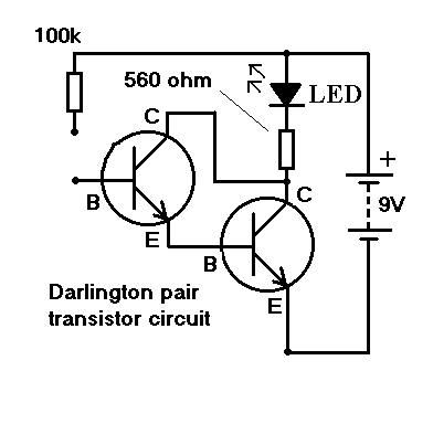

Szeretném megkérdezni hogy hogyan kell építeni szenzort vagyis érintőfelületet?
(#) gabi20 válasza adresz12321 hozzászólására (») Ápr 22, 2010 /
Mármint milyen szenzorra gondolsz?
(#) adresz12321 válasza gabi20 hozzászólására (») Ápr 22, 2010 /
érintőkapcsolót akarok építeni csak nem tudom hogy miből kell építeni érintőfelületet.
(#) gg630504 válasza vaszil29 hozzászólására (») Ápr 22, 2010 /
Az attól függ, a kábel másik végén mi lesz.
Ha modem. akkor ugyanaz.
Ha másik számítógép, akkor pl. a Tx Rx jeleket keresztbe kell kötni. Lásd null modem,
Itt van egy tranzisztoros érintőkapcsoló
(#) adresz12321 hozzászólása Ápr 22, 2010 /
én olyan kapcsolót akarok amin egyérintőfelület van és az érintő felületet miből kell csinálni?

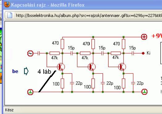

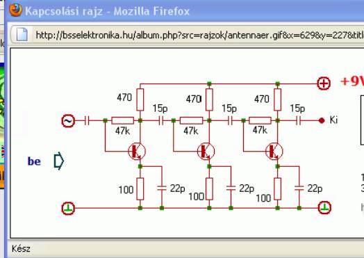

Sziasztok én ezt az anterna erősítőt csinálgatom most éppen az a problémám hogy BFY90 tranzisztorral irták de annak négy lába és nem tudom azt a negyedik lábat hova kell bekötni.Szóval?
(#) kopaszs válasza (Felhasználó 13571) hozzászólására (») Ápr 23, 2010 /
Így gondoltad
