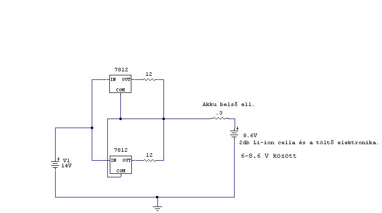

(#) bankimajki hozzászólása Ápr 21, 2010 /
Nekem lenne egy kicsit hülye kérésem. Ezt valaki leszimulálná nekem, mivel a 7812 nincs benne az én tervező progimban. Annyit kérnék hogy az akku fesz.-ét 6 V-ra és 8,6V-ra kellene beállítani. És ha minden igaz, akkor kb. 1A-es áramnak kell folynia rajta.

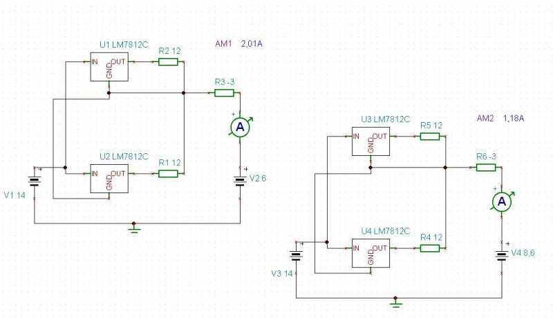

(#) BZoli94 válasza bankimajki hozzászólására (») Ápr 21, 2010 /
Szia! Erre gondoltál?

A 12 ohmok helyett légyszi tegyél már 24-et? akkor már elvileg közelebb járok az igazsághoz.
(#) proli007 válasza bankimajki hozzászólására (») Ápr 21, 2010 /
Akár folyhatna is 2A, ha a V1 feszültsége legalább 15V-al több, mint az aksi kapocsfeszültsége..
A 7812m nem LM317. Mind a kettőt, lehetne áramgenerátornak használni, csak éppen értelme nincs. Az LM317-nek a belső referenciája, 1,25V, így az ellenálláson ekkora feszültség esne. Ehhez kellene még az LM működéséhez 2-3V feszültség többlet. De ha 7812-őt használsz, annak belső referencia értéke (már amivel összehasonlítja a kimeneti feszültséget) 12V és ehhez jön pluszba a 2-3V.
Így a kapcsolás, nem fog értelmesen működni 14V-ról. Nem beszélve arról, hogy a feszültséget nem korlátozza semmi.
Javaslom, hogy inkább keress egy Li cellához való komplett rajzot, és azt próbáld megépíteni. (Persze, csak ha nem robbantásra akarod használni a cellát.)
üdv! proli007
(#) bankimajki válasza proli007 hozzászólására (») Ápr 21, 2010 /
Ez a töltőelektronika előtti kapcsolás lenne. És a töltőelektronika lekapcsol, ha eléri a 2*4,23V-os cellafeszültséget. Ez is csak azért kell, mivel 1A-nél szeretném meghúzni a felső határt. (Labortápról teszteltem Umax:12V áramgenerátoros üzem 1A-rel. És 8,4V-nál kapcsolta ki a töltést magyarul felugrott 12V-ra és leesett az áram ~0mA-re.) Ezt szeretném megoldani a 7812-esekkel. De ugyebár 1darabot nem szertnék 1A-rel terhelni és azért 14V a bem. fesz, mivel sorosan van kötve az áramgenerátor és ha lekepcsol a töltés, akkor sem megy 14V fölé a kapocsfesz. Ez kicsit összetett, mivel összesen 5 cellát töltök. És van egy komparátor is ami az össz. feszültséget figyeli és jelez ha eléri a (2*14V és az 5V összegét) Magyarul feltöltött. + egy hőmérséklet érzékelő is kerül az akkuba, ami letilt ha 60°C-ok fölé menne a hőmérséklet. És szerintem pedig van értelme áramgenerátornak használni. Én Ni-Cd akkuknak csináltam hozzá hasonló áramgenerátoros töltőt. És az a jó benne, hogy a felső fesz. korlát a bemeneti fesz.-gel szabályozható. (Egyszerű és nagyszerű)
Értem, csak mint említettem, a 7812-őt nem lehet ebben a kapcsolásban használni, csak ha a tápfeszültség jóval magasabb. Nem beszélve arról, hogy 12W-ot elfűteni elég értelmetlennek tűnik ebből az okból.
BZolinak sem sikerült volna kihoznia 2A áramot, ha az R3 értékére nem -3-at írt volna. Csak hogy egy az aksinak, nem negatív a belsőellenállása. Sőt a boltban sem kapni negatív ellenállásokat.. De ha kapható, akkor majd készítek -3Hz-et is.
üdv! proli007
Az nem -3ohm, hanem 0,3ohm. Vagyis én úgy terveztem.
„a 7812-őt nem lehet ebben a kapcsolásban használni,”
„BZolinak sem sikerült volna kihoznia 2A áramot, ha az R3 értékére nem -3-at írt volna.”
Ha nem haragszol, még egyszer nem írom már le.. :no:
