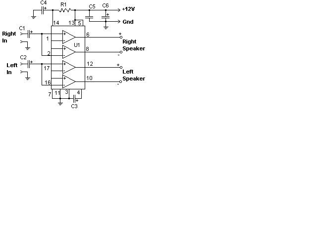

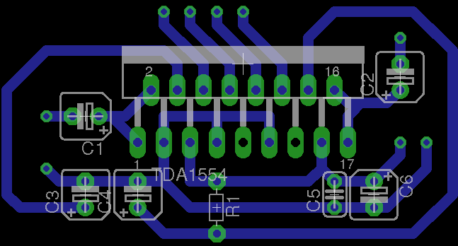

Először szeretnék életemben nyákot maratni.
A lézernyomtatós vasalós módszerrel szeretném.
A gondom az hogy nem tudom hogy kell e tükrözni .
Ha valaki talál rajta hibát akkor szóljon.
(#) saraha válasza Mtt591 hozzászólására (») Ápr 24, 2010 /
Ha vasalod akkor nem kell tükrözni.
Én a kivezetéseket nem a hűtőborda felé vezetném ki.
(#) Mtt591 válasza saraha hozzászólására (») Ápr 24, 2010 /
Köszi

(#) Action2K válasza Mtt591 hozzászólására (») Ápr 24, 2010 /
Szerintem a nyákrajz nem a rajznak megfelelő. 13/15 ös láb elkötve. A többit nem néztem.
(#) djhua válasza BZoli94 hozzászólására (») Ápr 24, 2010 /
Kosz !! ha mukodik termisztorral akkor legysi ird le ide es jo napot tovabbra is

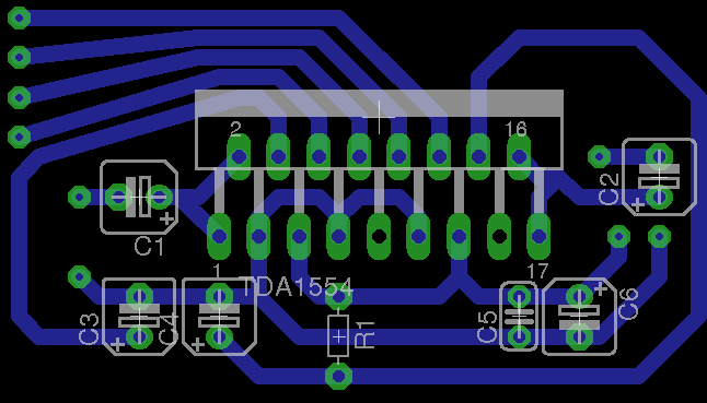

(#) Mtt591 hozzászólása Ápr 24, 2010 /
Az mit jelent hogy "a nyákrajz nem a rajznak megfelelő" ?
felteszek egy képet a kijavítottról egy
Próbáld meg ez alapján.-->ez
Akkor az nem jó amit csináltam?
