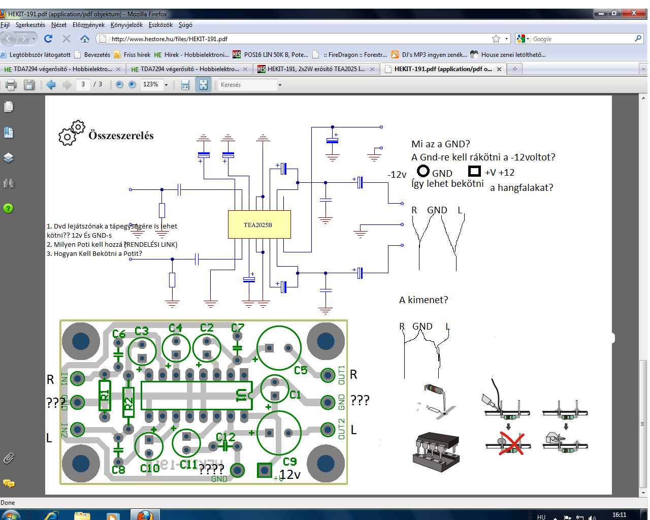

(#) levi102 hozzászólása Márc 6, 2010 /
Üdv.Lenne egy hosszú kérdésem ami a képen le van irva.
Az erősitőt 2.1 hangrendszernek a szólója lenne.
(#) tatabike válasza levi102 hozzászólására (») Márc 6, 2010 /
Bemenetre sztereo poti kell. A potmétereket mindig úgy kell bekötni, hogy ha veled szemben van a tekerhető tengelye, és lefelé a 3 lába, akkor balról jobbra 1. GND (föld), 2. az a vezeték, ami tovább megy az erősítőbe (R vagy L), 3. az a vezeték, ami az előfokból/jelforrásból/bemenetről jön. A sztereo poti ugyanez, csak 6 lába van, értelemszerűen ott is ugyanígy kell kötni, csak külön van R (jobb) és L (bal) csatorna. A hangszórókimenetnél az R a jobb oldali hangfal + (piros) csatijára, az L pedig a bal oldali hangfal + (piros) csatijára megy, a GND-ből pedig mindkét hangfal - (fekete) csatijára kell egy-egy vezeték.
Szerk.: DVD-lejátszó tápjára ne köss semmit. Már ha arról megy maga a DVD-lejátszó is. Ha csak egy bontott táp rossz DVD-ből, akkor lehet rá kötni, ha jó egyáltalán, bár általánosságban elmondható, hogy a DVD-k éppen a táp hibája miatt romlanak el...
Potinak válassz egy sztereo 47kohm-osat, és B jelűt, vagyis logaritmikusat. Ez nem lineárisan változtatja az ellenállását, hanem jobban hasonlít az emberi fül érzékeléséhez, a lineáris nem egyenletesen fog hangerőt változtatni, legalábbis Te úgy hallod.
Igen, a GND a -, de így nem teljesen korrekt, a GND az GND. Ha sima tápod van, két kivezetéses, akkor a pluszt kösd a pluszra, a másikat meg a GND-re. Ha háromkivezetéses tápod van, az valószínűleg szimmetrikus, és ha van rajta 12V + és - is, meg GND is, akkor a + és mínusz ágak között 24 volt lesz a feszültség! Erre vigyázz.
