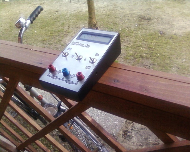

Sziasztok! Végre teljesen kész az LCM3 műszerem! Nyákból készült egyedi doboza van! Megy elemről külső tápról minden tökéletesen működik rajt!
