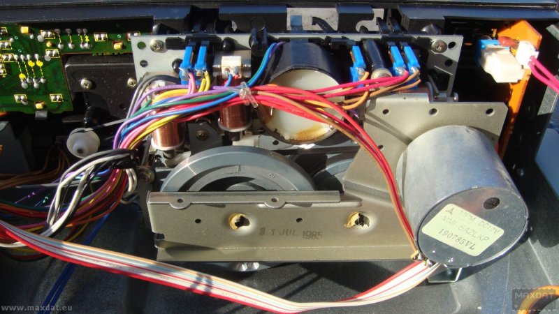

Kössz az infót. Én azt hittem a gumik alatt az hasított alátétes zeger szerűség van, de nem baj ha nem. Természetesen nem kerülhet alájuk zsír. Neked jó lehetett akkor, zsír új Aiwa R450?! Ahhhh... Megnézem, hogy ilyen motor van-e rajta. Motorcsere esetén a tárcsa hogy jön le a motorról? Üdv Inhouse
Szia, hát igen
a következő magnóim voltak.AKAI CS-F210 AIWA AD-F220, AIWA AD-F330!!, AIWA AD-R450, AKAI GX-6, SONY TC-K850ES, ezek újak voltak. :yes: A szijtárcsa szoros de lehúzható. Ha nem hiszed nézd meg hogy valóban nincs zergegyűrű, mert a motortartó lemezbe van 1-1műanyaghernyócsavar, és ezekkel lehet a lendkerék tengelyeket tengelyirányban " hézagolni" .Csak még 1 infó: ha jóltévedek,bármelyik kb. 1984-85 körüli AIWA MECHANIKAI alaplapja azonos, az R450 az F660,770,990-hez van legközelebb, csak a fejfordigató szerelvények,( mechanikai áttételek, kapcsolók,fotocella) nincsenek rajta. Ha tévedek, a SZAKIKTÓL kérek helyre igazítást! Üdv.MI

Jelentem az Aiwa R450 már nem lassú. Szétkaptam a mechanikát, kiszedtem a 2 lendkereket. Nem volt a húzótengely se koszos, se bemart. Azért alkohollal megtisztítottam a tengelyt és a bronzperselyek belsejét is. Aztán kapott savmentes vazelint, aztán persze zsírtalanítás az oda nem való helyekről. Szétkaptam a motort is, leszedtem az elektronikát. AN6610 van benne, majdnem az adatlapban szereplő alapkapcsolással (mi más lehetne?). A motor tengelye kapott WD40-et. Átmértem az alkatrészeket, a 10µF az 10,21uF, a 3,3uf az 3,27uF. 1986-os cuccnál nem rossz... Az ellenállások nem szakadtak, nem nyúltak. Már néztem, hogy a potival van sorban egy 200Ohm-os ellenállás, esetleg rakok 150Ohm-ot.... Aztán egyelőre hagytam. Összeraktam, zene, húúúhh ez gyors! Ahha, visszább vettem. Elő a Sonyval felvett 1kHz, beállítottam. Mind a 2 oldal egyforma! Aztán gyanús lett, hogy irányváltáskor egy pillanatra húzza a szalagot... Ránéztem, hát legutóbb bennehagytam a régi szíjat, ahhoz képest a "főzés" elég jót tett neki, tekerni is tekert. Beraktam a keskenyebbik új szíjat (ami így is szélesebb a réginál) és lassabb lett. Persze ez feszesebb, többet fog. DE! Be tudtam állítani. Aztán hallgattam pár számot és azon filóztam, most ez így nem túl gyors-e? Mindenesetre így hagytam, most már lehet állítani. Ja, eredeti motor van rajta, aminek ezek szerint semmi baja. Köszönöm mindenkinek a segítséget! Üdv Inhouse

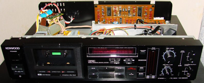

Helló, van 1kis gondom, a KENWOOD KX-990SR deckemmel, valamit elcsesztem mert a rendszervezérlés működik de az erősítő részével van valami gubanc.
Lejátszáskor a baloldal halkan "seppeg" a jobboldal teljesen "kiakad", és pattogó hangot lehet hallani. De ha a fejvezetéket lehúzom akkor halk, szerintem a lejátszó erősítő alapzaja hallatszik.Merre induljak a kereséssel, egyáltalán: mi lehet a baj? Ha tudna nekem segíteni valaki, akkor megköszönném Sajna kapcsolásirajzom nincs, műszerem 1digimultiméter.Maradok tisztelettel: MI
Első körben nézd meg a fejvezeték földelését. Nem szakadt meg a vezeték?
Helló, megnéztem nincs szakadás. A képen látható áramköröket kiforrasztottam majd vissza és ezután jött elő a hiba. Nem tudom hol rontottam el, mert mindent a helyére tettem.
Mi volt az oka a kiforrasztásnak?
Ellenőrizted a paneleket, hogy nincs-e kontakthibás forrasztás rajtuk?
Bevallom férfiasan, mem tetszett hogy a két(felvevő és lejászóerősítő) ferdén volt beforrasztva gyárilag, de ettől még jólműködött. Ezen akartam igazítani. Ha nem sikerül megjavítani nem gond mert van még 1teljesen jóállapotban levő ugyan ilyen tipus. Az egyiket egyébként is donornak vettem. Próbálom unalom űzésből a kontárságomat kiélni. - Még azt szeretném megkérdezni hogy ki(k). ismeri ezt a típust. Mit lehet még kb. 25év után várni tőle. Szerintem az AIWA AD-R450-hez képest bonyolultabb és szebb is többet is tud, lehet hogy nem is azonos kategória? Válaszokat előre is köszönöm.

Nem találtam kontakthibás forrasztást. A visszaforrelőtt végignézegettem a paneleket.
Az alaplapon se találtál semmi gyanúsat?
Persze az is lehet, hogy forrasztáskor valamelyik alkatrész meghalt.
Ok, majd,nemsoká' nekifogok. Megnézem a paneleket újra és végig vizsgálom az alaplapot is. A lejátszó erősítőpanelban van 1 gyanús ellenálló mert kicsit megmelengettem.
Lehet hogy ez a hunyó? Köszi a segítséget majd jelentkezem, h. mire jutottam. Üdv: MI

Szia, megvan mi volt a hiba. :yes: Az átforrasztásoknál írtam hogy kivettem a két(különálló felvevő és lejátszó erősítő) panelt. Nos a felvevőpanelen van 1vezetékes átkötés, ennek a vezetéknek az 1.végét leforrasztottam majd ROSSZ helyre kötöttem vissza.
Ez okozta a hibát. Miután a jóhelyre került a vezeték, megszünt hiba, és más hibát sem okozott (legalább is nem hallatszik-látszik), a magnó jól működik. - Kicsit nagyobbfigyelemmel elkerülhettem volna ezt a hibát. Egyébként köszönöm a segítséget, hasznát vettem. Üdv.:MI |
