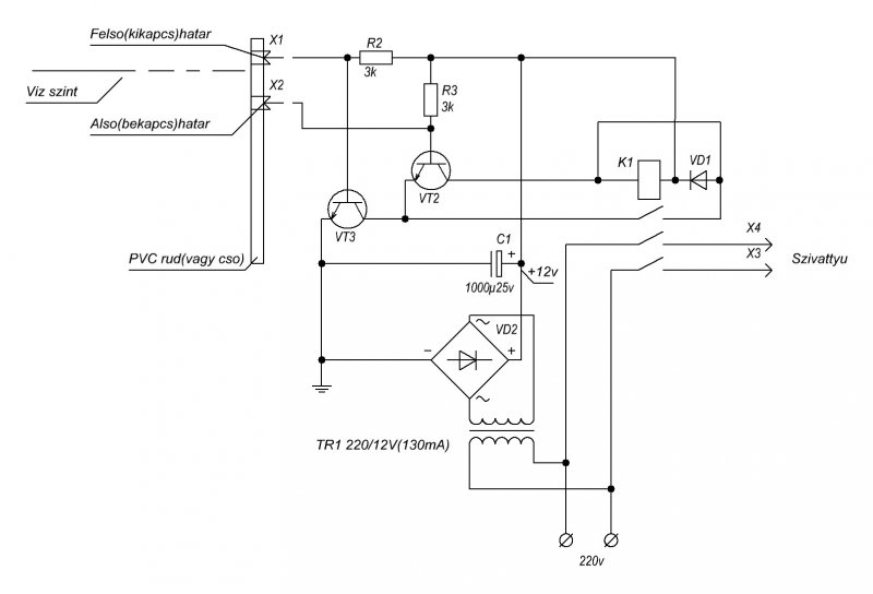

A minap a következő probléma megoldására kértek fel: van egy kis kerti tó, és ennek a tónak kellene megoldani a víz utánpótlását szivattyúval. Ez eddig még nem lenne gond, de már 2-3cm-es vízszintcsökkenés esetén be kell h kapcsoljon a szivattyú, és addig kell mennie míg a meghatározott állandó szintig fel nem tölti a tavat. Úszókapcsoló nem jöhet szóba, mert ilyen kis eltérésnél még nem kapcsol. Nem tudom létezik e valami kisebb, finomabb érzékelő amivel meg lehetne oldani, ezért kérek segítséget! Előre is köszönöm!

Nem egészen erre gondoltam, nekem olyan szerkezet kellene, hogy amikor már nem érzékel vizet, akkor húz meg egy relét, amivel már tudnék vezérelni egy szivattyút. Vagy ha van nedvességérzékelő váltóérintkezős kivitelben az is jó lenne. De eddig még nem találtam semmit.
Nos nemtudom elektronika terén hogy állsz,de egy ilyen érzékelőt nem nehéz össze dobni,ha gondolod teszek fel kapcsrajzot.
Ti milyen anyagból készült elektródát használnátok vízszint mérésére, ha az elektródán DC 5v -nak kellene lennie? Gondolkodtam már, de a vas nem jó mert eloxidálódik, a réz pedig elbomlik. Legalább 3 hónapot ki kellene bírnia, persze nem állandó üzemben. Napi 2 órán át lenne feszültség alatt, viszont mind a 3 hónap alatt folyamatosan vízben lenne. Ha tovább bírná valami az nem gond, de a legalább 3 hónap az kellene. Még eszembe jutott 2 szénrúd is, de nem tudom azt hogyan fogadná a vezérlő, az sem biztos hogy azzal megbízhatóan működne.
Találtam neked egy gyári ridrelés kapcsolót, csak kicsit borsos ára van. De megépítheted Te magad is, mert lehet kapni hozzá mindent. Ahogyan én csinálnám azt lerajzoltam. Ha valami nem jól van, lehet rajta változtatni. Üdv.:VIM

Idézet: „Találtam neked egy gyári ridrelés kapcsolót, csak kicsit borsos ára van” Én a képen látható kapcsolásirajz alapján oldanám meg a leg egyszerűbben,mindenféle nagyobb költségek nélkül,néhány kiegészItő az egész,ma pattant ki a fejemből az ötlet,és csak ugy unalomból meg is csináltam,működik.A vIzszint mérőt mindenkinek a fantáziájára bIzom,én speciel egy PVC csőre erősItett fém szorItó gyűrűkkel gondoltam megoldani.
