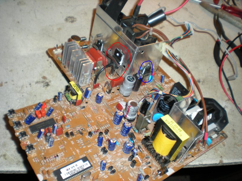

sziasztok! egyik barátom hozott a minap egy LG StudioWorks 500E típusú monitort, azzal a panasszal h nem csinál semmit... Megnéztem, ha kap áramot enyhén zizeg a tápja, ha be akarom kapcsolni, a kis jelfogó egyet kattam aztán 2-3 másodperc után mégegyet (gondolom itt kapcsol le..) semmi kép nem jelenik meg...tudna valaki segíteni h mit nézzek meg benne v h mit lehet vele ilyenkor csinálni a segítséget előre is köszönöm...

A biztit néztem az jó, a puffer kondit néztem azis jó (fesz. jelen van) , a 901-es ic 6-os lábán lévő jelalakot csak oszcival tudnám nézni de az sajna nincs... nincs vmi megoldás erre hogyan tudnék meggyőződni róla h jó e szkóp nélkül?
A tápegység kimenetein milyen feszültségek vannak? Ha a táp zizeg, akkor működik is (valamilyen szinten). Lehet még zárlat is valamelyik tápvonalon. A rajzon szerepelnek a feszültségértékek.
A trafó primer és szekunder oldali feszültségei is "változnak", tehát nem tudtam pontos értéket méri, mert ingadozók az értékek, felfut az eredeti feszültségére, aztán leesik és ismét fel..., arra gondoltam a nagyfesz résszel lehet a gond, és ez egy biztonsági mechanizmus azért kapcsolja folyton le, de nem valószínű, mert kiforrasztva a szekunder oldalt a probléma ugyanez volt...
A nagy hálózati pufferkondin azért stabil a feszültség, ugye? A feszültségugrálás attól is lehet, hogy a sorvégfokozat nem tud elindulni, például vezérlési gond miatt a sortranzisztor nem működik. A sortranzisztor kollektorán van feszültség?
Igen. A pufferkondin 325V egyenfesz van, dehát az jó... A sortranzisztor az az amelyik a sorvégtrafót hajtja meg ugye? tehát amelyiket pirossal karikáztam be, vagy a kék?
