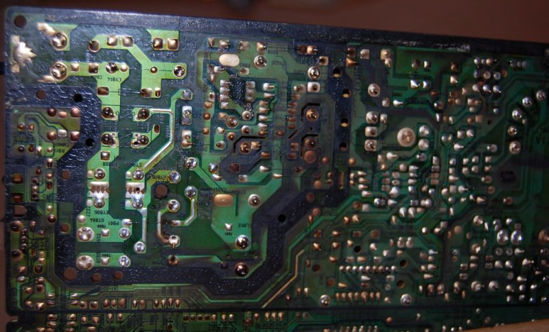

(#) Baxi hozzászólása Márc 12, 2010 /
Hi Mesterek.
Segítséget szeretnék kérni, egymásutáni hirtelen ármakimaradás volt és a samsung ck-50792 tv nem indul be.
Hol keresendő a hiba, tipikus hiba ilyenkor?
A gracen be AC :100V és ki DC:98V mértem, ez normális?
Már mint hogy a nagy kondin megvolt a hálózati fesz az egyenirányítón meg csak a fele. Nem itt lesz valahol a hiba?
Segítséget előre is köszönöm.
(#) attila1 válasza Baxi hozzászólására (») Márc 12, 2010 /
Hali.Ez nem létezhet. Vedd ki a graetz hidat,de elötte nézd meg,hogy nincs-e szakadás a primer oldalon.A híd után 280-290V körül kéne lenni,elötte meg hát logikus

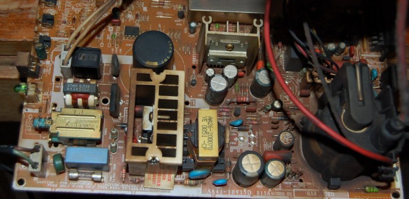

(#) Lalle hozzászólása Márc 12, 2010 /
Sziasztok van egy euromarkt tv BQD 812-B
típusú
a probléma hogy bekapcsolás után a power led villog
minden villlanás után halk relé hang hallatszik
mi lehet a hiba oka esetleg ötletek és érdekelnének??
előre is köszönöm
Lalle
(#) attila1 válasza Lalle hozzászólására (») Márc 12, 2010 /
Szia. Ilyen fajta tvt még a google sem talál A hálózati oldalon cseréld ki az elkókat,de képet tehetnél fel róla,mert úgy jobb lenne
(#) Lalle válasza attila1 hozzászólására (») Márc 12, 2010 /
van egy kondi aminek az teteje kicsit pupujkás
(#) imikee10 válasza Lalle hozzászólására (») Márc 12, 2010 /
Akkor a körülötte lévőket is cseréld.
Imi
Hát ugyan az aprobléma a csere után is
mi okozhatja még ezt
Tegyél fel képeket a panelról,amin látszik a primer oldal,meg a szekunder is.Valami nem engedi indulni.Sajnos sok mindentől lehet.Tudsz mérni a puffer körül?Tranyók,diódák?Nyák repedéseket is keress rajta...

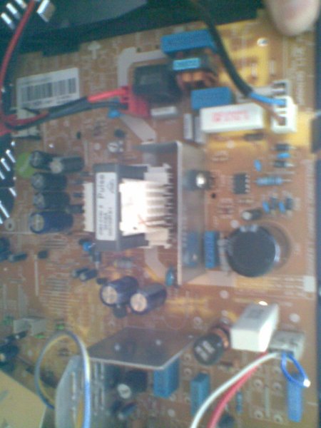

itt a kép amit kértél ha ezt kérted
Elforgatva,élesebbnek jobban örültünk volna...A hálózati oldalon van tranyó-vagy fet,dióda,meg egy IC.Ezeket nézted?A puffer kondin mennyit mértél?Milyen típusú IC?
