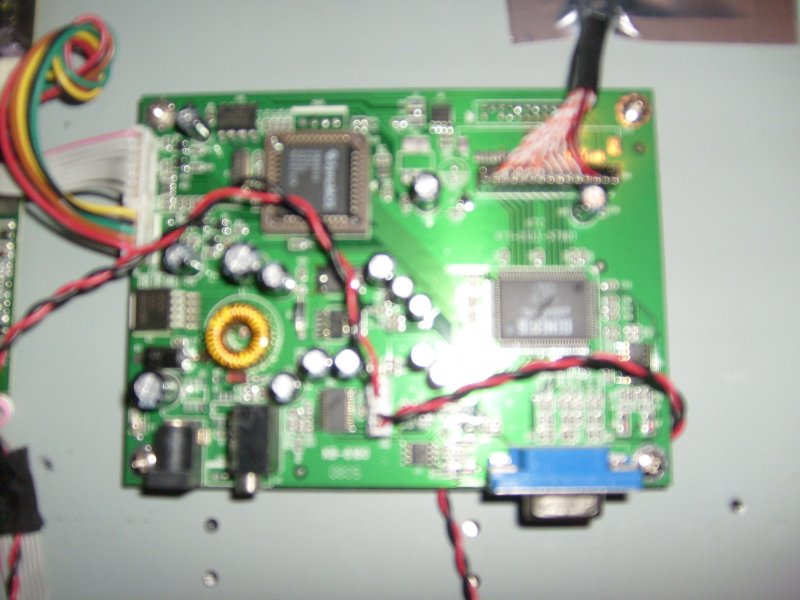

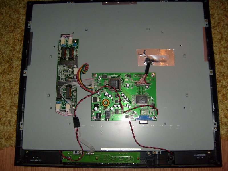

Szert tettem eggy Albacomp 17" LCD monitorra Hibásan került hozzám azt mondták működés közben egyszercsak elment a kép minden fekete lett és a bekapcsolt állapotot jelző zöld visszajelző Led pirosra váltott. Tudnátok segíteni mi lehet az oka? Válaszotokat előre is köszönöm
Szétszedted már? Ha nem, akkor óvatosan pattintsd szét a házát a csavarok kioldása után.
szia épp most szedtem szétt ebben a pillanatban
még most fogom levenni a pan.onnan tovább?el lemezborítását
Nézzünk bele. Lehet, hogy egyből meglátod a hibás alkatrészt.
hát van benne 3 panel az eggyik a gombsoré.1 panel amibe bemegy a VGA jel a táp meg abból megy ki a 2 hangszóróhoz még ebböl sok kábel megy a képhez meg megy átt eggy másik panelhoz amiből 4 csatlakozás megy a képernyőhöz.sajnos nemnagyon értek hozzá de csinálok rólla képet úgy többet látsz
Na itt vannak a képek remélem valamit segít
Látom, külső tápegysége van. Hány voltos? Leadja feszültséget akkor is, ha rá van kötve a monitor?
12V és leadja mivel világít a LED. ha igy gondolod
Műszerrel mérd meg a feszültséget, terhelés mellett (monitort rádugva)!
bekapcsolom VGA jel nélkül pirosan világít és ha nagyon megnézem a monitort akkor amikor elalszik a led és villog akkor kicsit bevillan de fényt nem látok csak gondolom akkor vált átt No Signálos jelzésre és azért látom. ahogy így olvasgattam a topikot a világitása nem működik szerintem. Te hogy gondolod?
Ha látod rávilágítva a kijelzést akkor háttérvilágítás probléma lesz! Az inverter trafók szekunder tekercseit kell megmérni legelőszőr Ohm mérővel!
már eben is kételkedem mert attól még bekéne villannia a zöld LED-nek hogy kapja a jelet hogy a háttérfény kiment belölle nem? sajnos ma már nemtudom lemérni mert elvitték a müszerem.
Na már magamat is nagyon bekavarom meg szerintem téged is. Neharagudj csak nem nagyonértek hozzá. de most jófénnyel világítva amikor bekapőcsolom látszik hogy kijön 1 kis négyzet benne valami szöveggel aztán eltünik és villog a piros fény
sziasztok ha valakit érdekel az az Albacomp LCD monitor amivel az előzőek során szó volt.jelezzen.Én sajnos nem értek hozzá.
Meg kell nézni,kap e tápot 12V-ot az inverter.
Ezután a trafót kimérni,nincsen megszakadva.Ugyanis ez áll.elő a nagyfesz.t a háttérvilágitásnak. Kivétel hogy ha Oled kijelzős a monitor.
