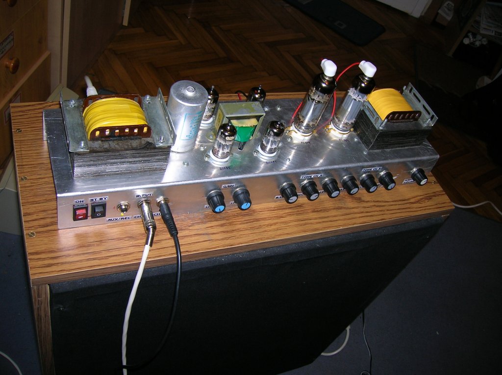

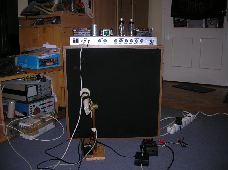

(#) 187BodyGuard hozzászólása Márc 11, 2010 /
Sziasztok! Sikerült majdnem befejeznem a múlt évi PL504 Gitárerősítő projectemet. Kicsit módosítottam rajta, kicseréltem az előfokot benne és kapott torzítót is. Szerintem nagyon atom hangja van. Van egy bemenete, egy lábkapcsoló csatlakozó helye és egy AUX kimenete felvételhez. Két csatornája van. Van egy Crounch ez a B csatorna és van egy A csatorna ami teljesen tiszta. Mind a két csatornának külön hangszín szabályzási lehetősége van Mély Közép és Magas. Csövek: 4XECC85 2XPL504 10-15W-os kimeneti teljesítménye van, és elég hangosan szól. Majd a torzított csatornán javítok egy kicsit, habár most pont megvan az a "Vintage" hangzása. Raktam fel hangmintákat és egy képet az alkotásomról. Ha elfogynak ezek a csövek amik bele valók, akkor úgy terveztem az erősítőt hogy bármikor áttudok vele állni 4XECC83-ra és 2X EL34-re. A kimenőt is ezek szerint készítettem.
(#) ZSozsóó válasza 187BodyGuard hozzászólására (») Márc 11, 2010 /
Faszán szól nagyon, valóban király, gratula !
Miki milyen? valami shure? 58as?
Még egyszer is gratula!
Megragadván az alkalmat, ti hogy hívnátok a GAIN-t magyarul Feliratot tervezem, de az ERŐSÍTÉS-en kívül semmi nem jut eszembe. Kollégámat idézve, az meg olyan "gay".. ha van ötlet..
Zsolti
(#) 187BodyGuard válasza ZSozsóó hozzászólására (») Márc 11, 2010 /
Köszi szépen, a mikrofon egy Fico 2000Ft-os Vaterás mikrofon. nem a legjobb, de azért ezzel is lehet jó felvételeket csinálni. Előerősítőnek egy gagyibb TDA-s gitárerősítőn van átfűzve, ahol a végfok nem működik, az így nem szól a hangképbe. Ezt az erősítőt ajándékba kaptam, demivel TDA nem használom nagyon, csak az előfokját használom mikrofon erősítésre. Az erősítő aljában, összesen egy nyák van, az is a hangszín szabályzóé. A csövek mind 3D az az "térben szerelt kapcsolás" módon vannak összekötve. Ez nem is baj, mert kevés drót kevesebb zaj, nomeg nem volt kedvem nyákot gyártani neki.
A "GAIN" az lehet olyan hogy kivezérelhetőség, érzékenység.
