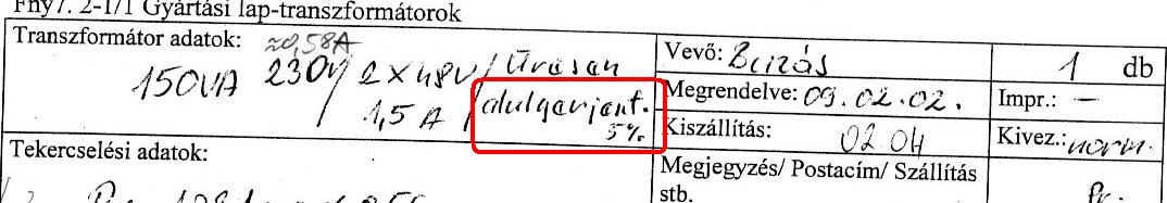

(#) water hozzászólása Márc 13, 2010 /
„Az én Quadomban 400VA-es, 98%-ra gerjesztett toroid van”
Ez mit jelent? Mennyi a 100%? Csak azért kérdezem mert ilyen nincs. Van egy ajánlott érték amit a gyártó meghatároz az anyagra, ez módosulhat valamennyit attól függően hogy mennyire sikerül jóra a hőkezelés és a szalag feltekerése. Ebből alakul ki a névleges gerjesztés, amitől felfele nem ajánlott eltérni, lefele pedig értelmetlen.

(#) Alkotó válasza water hozzászólására (») Márc 13, 2010 /
Ne blamáld magad!
Mellékletem egy fejlécet egy trafógyártó cég gyártási lapjáról. Pirossal bekereteztem amit látnod kell. (A konkrét adatokat azért vágtam le, mert ezt ők sem szokták kiadni, én külön kérem el mindig, hátha utólag kell rajta valamit változtatni.)

(#) water válasza Alkotó hozzászólására (») Márc 13, 2010 /
Erre a képre inkább nem reagálnék...
