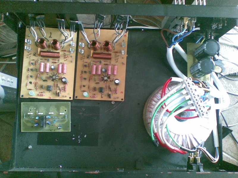

az utolsó képen szerintem nekem is olyan nyákom van nem tudom nem urbános az ott van benne a 2 0,1 ohm-os ellenállás azok füstöltek:S
jah és a tranzisztorok alá kell csillám el kell szigetelni ugye? és olyan kérdésem is lenne hogy lehet e úgy próbálni hogy nincs rajta semmi hűtőborda mert olyan rossz a felfogatás hogy nem tudom rendesen megcsinálni ezzel a bordával majd szerzek másikat de már próbálni szeretnék.
Igen, szigetelni kell a tranyókat, és ha nem is hatalmas borda, de valami alu idom (lehetőleg nagyobb méretű) mindenképpen ajánlatos az élesztéskor is!
Persze tisztességes borda nélkül nem szerencsés nagyon meghajtani a gépet.
hova kell kötni a biztosítékokat hány ampereset kell és milyen fajtát?
Nekem az Alkotó-féle Ludwigh Quad van, ahhoz 4A-est ír, mindkét tápágba, ezen rá van tervezve a biztosítékfoglalat a panelra. Gondolom neked akkor nem ez a verzió van megépítve, de szerintem a 4A az rendben lesz nálad is. Szóval mind a +, mind a - ágba egy-egy 4A-es üvegbiztosítékot tegyél, valamint ne feledkezz meg a transzformátor primer körének biztosításáról sem, ha nincs beépítve gyárilag a védelem.
rendben úgy lesz köszönöm és a primer ágba milyen kel?
Az attól függ mekkora és milyen a trafód.
hát a primer oldala 230V a szekunder meg +-31V
Most beletettem a primer oldalra is meg a szekunder oldalra is 2A-es biztosítékot és megszólalt de olyan hogy kifelé ugrik a hangszóró és olyan mint ha csak a jel átmenne de semmit nem erősít. először meg olyan volt hogy mikor bekapcsoltam nem ment és kikapcsoltam utána 5 másodperc elteltével megszólalt de megint csak annyit mint ha csak a jel átmenne rajta! Mi lehet vele a gond?

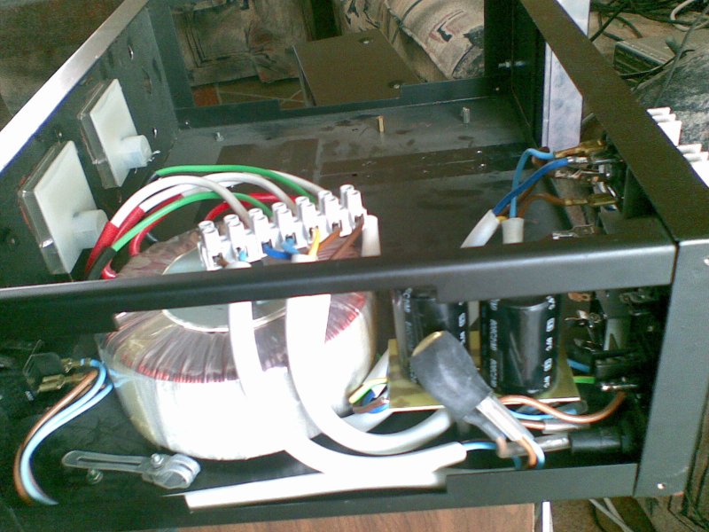

![]() Alkotó: Lecsúsztam a trafóról (amit mailba beszéltünk),lett helyette a 320VA torroid,2x24/35v Így már tutti a DC 49.8v + -

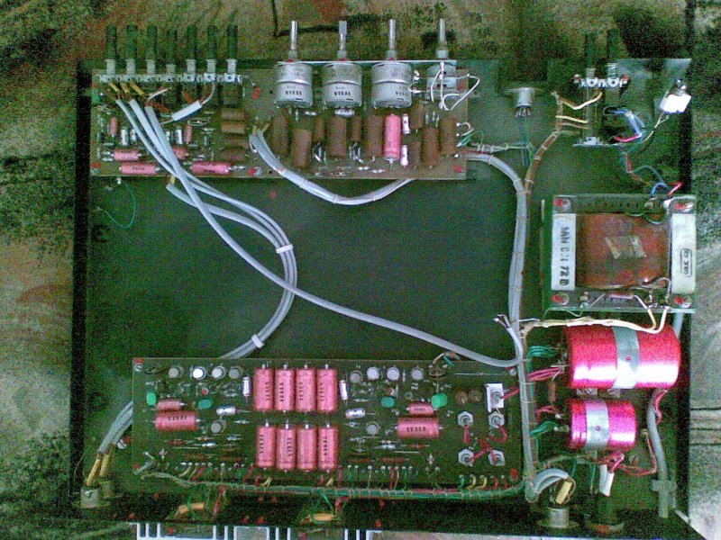

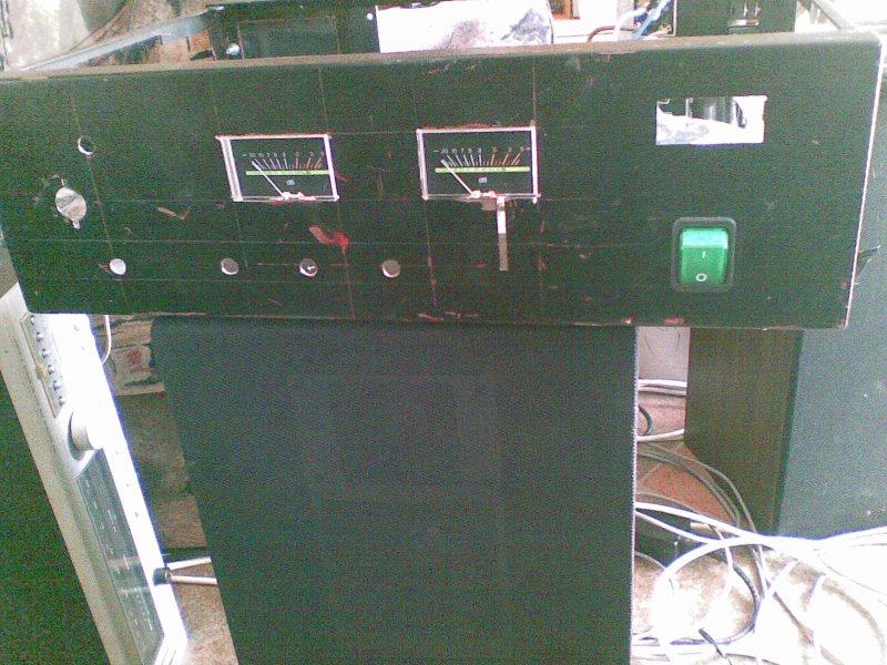

én most még sajnos itt tartok.A képek beszélnek.
na basszus valami nagyon nem jó 2 hangszóróm le is égett a hangszóró kimenetén ott van 40 volt egyenáram:S

Ha leégett a hangszóród akkor valószinűleg a végtranzisztoraid meghaltak. Szedd ki őket és mérd meg szakadásvizsgálóval. Ha sipol a müszer akkor biztosan halott a tranyó.
oké köszi! Ja és nem tudom hogy ugye van a tranzisztor és ha simán megmérem akkor nem sípol sehol ha viszont beleteszem az erősítő áramkörében akkor 2 lába sípol egymással ez normális?
